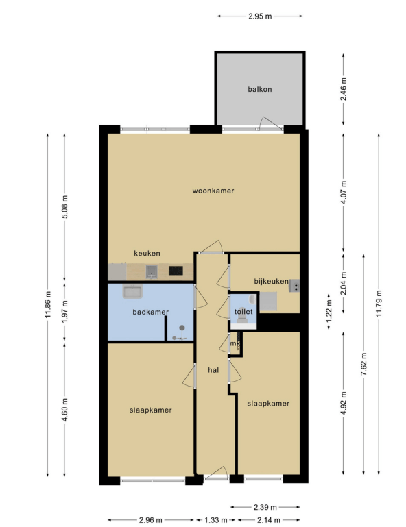

Recentelijk hebben mijn vrouw en ik een appartement (uit 2017) gekocht.
In de zomer word het hier erg heet in huis (31,5C). /
Nu zitten wij aan airconditioning te denken.
Nu hebben we al een projectgroepje opgericht en hebben we een aantal dingen besproken. We kwamen eerder uit op een monblok airco dan op een split airco, dit ook vanwege de (erg) strenge regels die eraan vasthangen. Mocht er een split airco komen dan moet de unit op het balkon komen te staan.
Ik ben benieuwd naar 2 zaken:
Ik was ik benieuwd wat mensen hun ervaring is met een monoblok airco?
Daarnaat mocht je een split airco op je balkon hebben staan, dan hoor ik ook graag je ervaring en wat het doet qua geluid?
Hieronder heb ik een plategrond van mijn appartement geupload zodat jullie de afmetingen ook kunnen zien van het appartement en geeft het een beetje een idee van hoe en wat.
Alvast bedankt voor jullie reactie.

Ik heb een 5kw split unit (MHI) op mijn achter balkon staan en qua geluid valt me dat heel erg mee. Gelukkig staat hij aan de wegkant dus het geluid van auto's is harder.
In de zomer moet je denk ik niet naar 20 graden willen koelen maar net even een paar graden (en de vochtigheid eruit) is bij mij meestal genoeg. Mijn appartement zit op de bovenste verdieping en kan ook lekker opwarmen. Als het eenmaal een beetje op temperatuur is valt het geluid heel erg mee, dan gaat hij terugschalen. Beetje overcapaciteit kan geen kwaad dan, dan loopt hij wat rustiger en kan die het op temperatuur houden.
Ik gebruik hem ook als hoofdverwarming en bij vorst moet hij wel behoorlijk werken en dan kan ik me voorstellen dat het geluid best hard wordt. Gelukkig heeft dan iedereen alles dichtzitten.
Success met overtuigen, ik had het voordeel dat mijn buren al een airco hebben. Tijdens vergadering heb ik ook expres gezegd dat ik een airco wilde en geen warmtepomp om mee te verwarmen. Voor veel mensen is dat een heel ander ding.
Er is ook iemand bij ons die zo'n airco heeft zonder buitenunit, met twee keer een flink gat door de gevel. Dan heb je in elk geval alle "herrie" binnen. Ik weet alleen niet hoe goed dat werkt, heb ze nog nooit gesproken.

Als een split unit een optie is dan raad ik dat aan. Ik ken iemand die een monobloc airco heeft weggehaald en er een split voor heeft teruggekocht. Maar ik heb geen idee of dat een goede monobloc airco was.
Voor een goede monobloc airco moet je twee heel grote gaten in de muur maken. (uit mijn hoofd al snel diameter 160 mm).
edit: als al je buren ook een split airco hebben. Dan kan niemand over een ander klagen zonder zelf eerst zijn eigen airco weg te halen.

Een split lijkt me veel logischer. Buitenunit zet je gewoon op het balkon uit het zicht.
  • ASW1
  • Laatst online: 20:58
Buitenunit op de linkerkant van et balkon, uitblazend naar links.
Binnenunit op dat stukje muur in het midden grenzend aan je balkon.
Ding strak naar de grond richting gang laten blazen en alle deuren openhouden, dan profiteren de slaapkamers ook wat mee.

Dat idee had ik ook een al een beetje ingedachten. Wat mij nog rest alleen is de db's die de unit produceert. Ik wil graag mijn buurman tevriend houden. :)

Vraag even het bestuur van de VVE naar het reglement. In sommige flats mag je uberhaupt geen airco's buiten hangen terwijl er bij andere nog helemaal geen regels zijn of regels omtrent dB's.
Ik heb een Mitsubishi Electric split op het balkon gezet en in de zomer hoor je hem zelfs buiten nauwelijks. Je hoort hem alleen op dagen dat het écht heet is en dan zit er toch niemand op het balkon.
Koop geen goedkope merken maar de wat betere merken en kijk goed naar de gegenereerde dB's.
Het is lastig te voorspellen hoeveel geluid het gaat maken en of dit overlast geeft. Een balkon kan ook afhankelijk van de constructie bepaalde resonanties geven, maar dat weet je nooit vantevoren.
Het helpt sowieso door een A-merk recent model te kopen liefst met een 'quiet mode' achtige instelling erin waarmee je de compressor nog een beetje kunt intomen.
Een airco die rustig de temperatuur aan het bijhouden is maakt meestal maar weinig geluid.

Misschien stomme vraag, maar zet je airco op noord. Bij dit soort flats kan dat zomaar 4 graden schelen.
4 graden minder koelen scheelt gauw 20% stroomverbruik en dus ook hoop geluid.

Dat is helaas niet mogelijk want aan de noordkant is de gallerij. De slaapkamers zitten ook aan de noordkant.

Ik heb in m'n flat waar geen airco gemonteerd mocht worden een mobiele split neergezet. Werd anders echt te warm (plat dak).
Energiezuinig nee, stil nee, werken wel.
Als noodoplossing vond ik het prima. Je moet wel een opbergplekje hebben voor dat ding voor als het niet warm is.

Je hebt het voordeel en nadeel dat je balkon bij je woonkamer zit. Dus voor woonkamer koelen prima, voor slaapkamer koelen gaat dat niet triviaal zijn. Maar het voordeel wel dat je buren waarschijnlijk wat geluid van een airco bij hun woonkamer een stuk beter kunnen hebben als bij hun slaapkamer.
Ik heb zelf (netjes met toestemming VvE) een split airco, buurman heeft een monoblok. Gaat beide prima, split is natuurlijk stuk stiller binnen, maar alsnog hangt hij bij mij alleen in mijn slaapkamer, en gebruik ik hem om temperatuur redelijk te houden, en 's nachts gaat ie gewoon uit.

Update van mijn kant. Ik heb de bereken tool ingevuld en het blijkt te kunnen. Nu zit ik op 9 meter boven de grond. Ik zag dat het op 0 en 1e verdieping niet meer mogelijk is ivm met teveel dBs.

Bij een appartement en balkon plaatsing kan een raam van de buren dat open kan ook een maatgevende afstand zijn.
Of een balkon van de buren naast je.
Het balkon onder of boven je is vaak niet maatgevend omdat daar een dik stuk beton tussen zit.

Goed nieuws, de airco is afgelopen dinsdag geplaatst! :) Heel erg blij mee. Het is een Toshiba Seiya+ geworden. De reden waarom ik voor deze heb gekozen is dat deze erg stil is.
