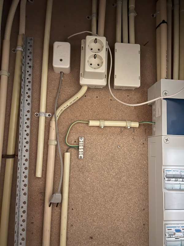

Mijn vraag
Wij hebben een jaren-'70 huis gekocht. De groepenkast daarin hebben we laten vervangen, maar ik ben me nu (pas) aan het verdiepen in de deurbel en ik zie dat de beltrafo naast de groepenkast hangt en met een stekker op een wandcontactdoos in de meterkast aangesloten was. (De bel is gesloopt door de stukadoor, dus e.e.a. hangt nu los.)
De beltrafo zegt 8V / 1A, dus voldoet wsl. niet voor welke slimme deurbel dan ook. Als ik deze trafo wil gaan vervangen, waarmee dan? De beltrafo's die ik te koop aantref lijken allemaal voor inbouw in de groepenkast te zijn.
Los van het feit dat ik niet weet hoe je in de groepenkast zaken vervangt of toevoegt*, vraag ik mij af of er plaats zou zijn in de groepenkast , want hij ziet er vol uit.
* maar hiervoor kan ik in mijn netwerk misschien wel iemand inschakelen, dus aub niet meteen roepen dat als je het hier moet vragen je beter een elektricien kan bellen
Dus, gegeven dat ik een beltrafo wil die voorbereid is op de meeste videodeurbellen:
  • Welke beltrafo kan ik het beste kopen?
  • En hoe/waar sluit ik die aan?
  • Kan een "inbouwtrafo" ook veilig met een stekker buiten de groepenkast aangesloten worden?
Dit is de huidige beltrafo (witte doosje links van de wandcontactdoos):
Afbeeldingslocatie: https://tweakers.net/i/q-liIxrilLH7dVRmAsuube2Sgv4=/x800/filters:strip_icc():strip_exif()/f/image/ezVjNOO73wlw4o8ePcvaPAcB.jpg?f=fotoalbum_large

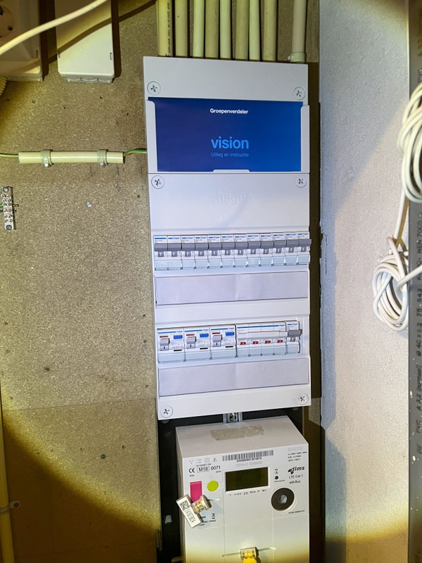

En zo ziet de groepenkast erkast eruit:
Afbeeldingslocatie: https://tweakers.net/i/ZiReu0QzWF10WgAYbt3P1oSeu2M=/x800/filters:strip_icc():strip_exif()/f/image/X2LExFuqK9mRBj5nzWGrOnw4.jpg?f=fotoalbum_large
Als ik bijvoorbeeld bij Elektramat kijk, dan zie ik volgens mij geen trafo's die geschikt zijn om buiten de groepenkast aan te sluiten.
In mijn huidige huis (ook jaren '70) heb ik eigenlijk dezelfde situatie; dus blijkbaar was het ooit gebruikelijk om de beltrafo los te hebben hangen en is dat ergens buiten gebruik geraakt?
