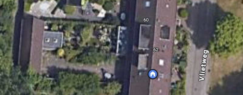

oost/west dak, helling ongeveer 40 graden.

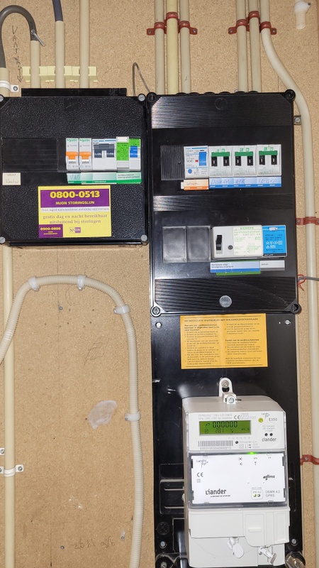

Huidige elektriciteitsaansluiting

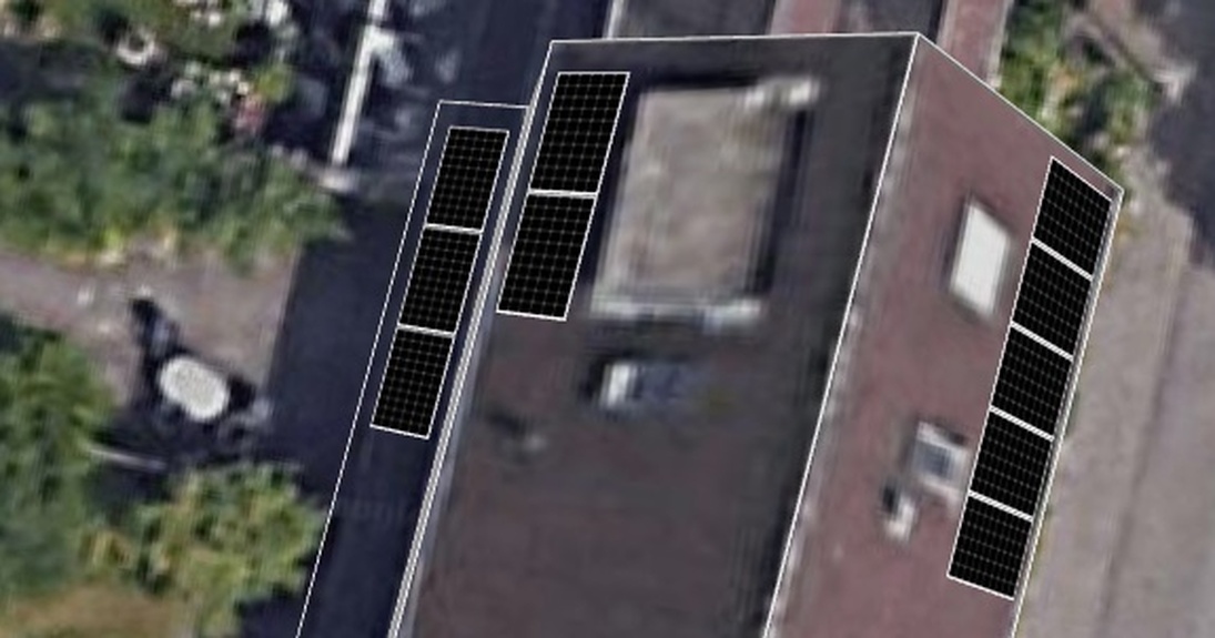

Offerte 1:
Afbeeldingslocatie: https://tweakers.net/i/HuvdICqUGo1I2HckZzNjVSesOG8=/800x/filters:strip_icc():strip_exif()/f/image/YfSNJ9wcMGDePpZsW8LReGuD.jpg?f=fotoalbum_large
Zonnepaneel Tier1 430 Wp mono full black 9 x
Omvormer enphase IQ8+ / Envoys-S 9 x
Onderbouw 1 clickfit EVO 1 x
Onderbouw 2 clickfit EVO 1 x
Monitoring via app 1 x
Volledige installatie inclusief ( exclusief graafwerkzaamheden ) 1 x
Totaal € 4.393

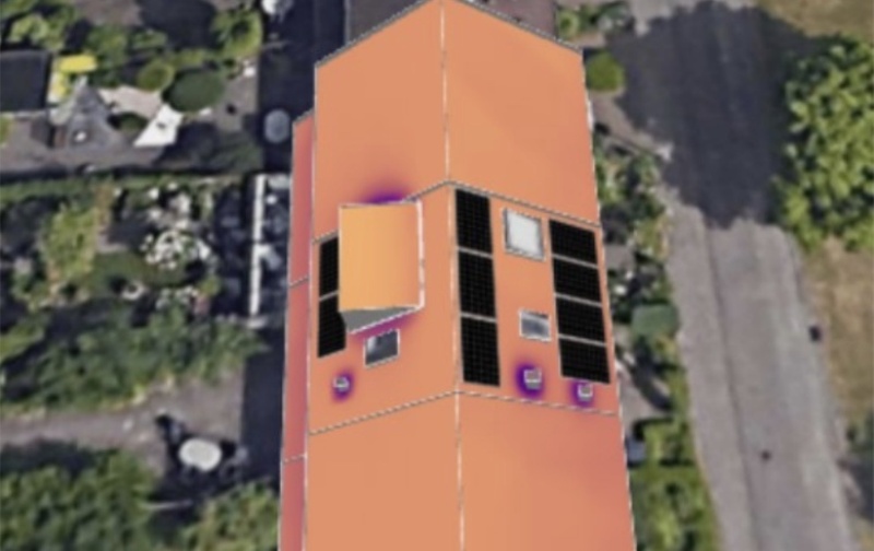

Offerte 2:
Afbeeldingslocatie: https://tweakers.net/i/wdcnBe0Po9JcDyS0TTboXTjHLgM=/full-fit-in/4920x3264/filters:max_bytes(3145728):no_upscale():strip_icc():fill(white):strip_exif()/f/image/6GhMSAEUiaw0t6Kozvl9MBWY.jpg?f=user_large
Zonnepaneel Niwa 420wp Glas-Glas, Bifacial, "Full Black" 10x
SolarEdge - SE3500 HD-wave Omvormer 12 jaar garantie 1x
SolarEdge Optimizer S440 25 jaar garantie 10x
ValkPro+ montage systeem "duaal" opstelling of plat dak 10x
Werkzaamheden meterkast 1 fase naar 3 fase €900
Totaal € 6.671,50

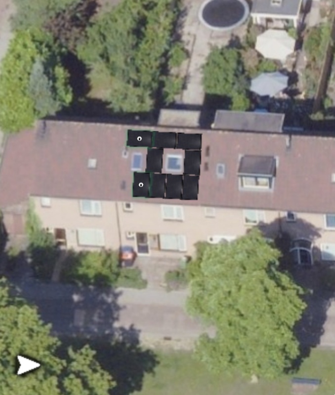

Offerte 3:
Afbeeldingslocatie: https://tweakers.net/i/buxw4NfP7o0gfv14o43Z9WwWNIE=/x800/filters:strip_icc():strip_exif()/f/image/XNy4Ak2qLsQ8oThhwveEhSC3.jpg?f=fotoalbum_large
Zonneplan 9 zonnepanelen 410Wp
Nieuwe groepenkast
Totaal € 5.443,79

Offerte 2 niet want die ziet het pijpje over het hoofd op de oostkant
En wil je naar 3-fase? Je hebt nu 1-fase aan de meter te zien.
Ze bieden dan een 1-fase omvormer aan en een 3-fase mk.
Die slaan de plank mis.
Offerte 1 moet beter puzzelen
Offerte 3 is het aantrekkelijkst maar west is toch ook erg belangrijk om op te wekken als salderen is afgelopen
En ja die mk is niet meer up to date en mist een hoofdschakelaar (is verplicht als je ingrijpend gaat wijzigen)
Ga bij jezelf eerst na of je naar 3-fase wilt.
Alle panelen kunnen op 1-fase nu
[ Voor 20% gewijzigd door AUijtdehaag op 28-01-2024 21:42 ]
Als west erg belangrijk is dan zou offerte 1 toch het meest aantrekkelijk zijn? Ik zal in ieder geval vragen of ze nog een 10e paneel kwijt kunnen aan de oostkant. En met de micromvormers is het nog mogelijk om later bij te leggen.
Offerte 3 (zonneplan) twijfelde overigens nog of ze echt 9 panelen kwijt konden, bij dat pijpje was het een twijfelgeval en zouden ze misschien toch op 8 uitkomen.

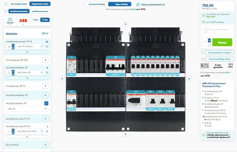

Als ik toch m'n alles ga vernieuwen dacht ik dat het handig was om dan gelijk naar 3-fasen te gaan. Op dit moment niet nodig, maar het geeft wat extra mogelijkheden qua inductiekookplaten en zo. Of zou je zeggen als je het niet nodig hebt gewoon 1-fase laten?
Ik denk dat je daar beter zelf mee aan de gang kan gaan ipv een pv boer, uberhaupt voordat je de overstap maakt naar 3 fase.
Met wat draadbruggen op de hoofdschakelaar eerst de groepenkast aanpakken en daarna pas liander laten langskomen voor de overstap naar 3-fase. Dan MOET er al een hoofdschakelaar in zitten voordat ze wat mogen doen.
Bijvoorbeeld:
Afbeeldingslocatie: https://tweakers.net/i/HTovPfEOevBu_yj9pr7ZbFEHI7E=/800x/filters:strip_icc():strip_exif()/f/image/9XT9GKrR2IJMiTiGDM0dXKHA.jpg?f=fotoalbum_large
https://www.elektramat.nl...ndex/build-id/WBEEL9A7SA/
Met een string omvormer is het allemaal goedkoper dan micro en kun je wel meteen panelen bijleggen voor hetzelfde geld.

Offerte 2 is en veel te duur, en geen goed solaredge ontwerp. Met het onder en boven dakkapel verhaal zie ik ook s500b optimizers in de problemen komen… 2 redenen om deze te negeren.
Buiten de hoofdschakelaar en mogelijk de aardlekschakelaars hebben ze een kul argument voor 3 fase. Maar als je de groepenkast vervangt: neem een 1/3 fase model met 3 Aardlekschakelaars
Zonneplan vind ik niet goedkoop voor gebodene, maar als zij denken dat er 9 op die kant gaan dat lukt dat zeer waarschijnlijk, ze zijn erg voorzichtig.
Op prijs dus 1, maar wellicht is iq8mc de gepaste optie, iq8+ is denk ik krap ook op deze oriëntatie.
Maar het legplan moet wel beter.
