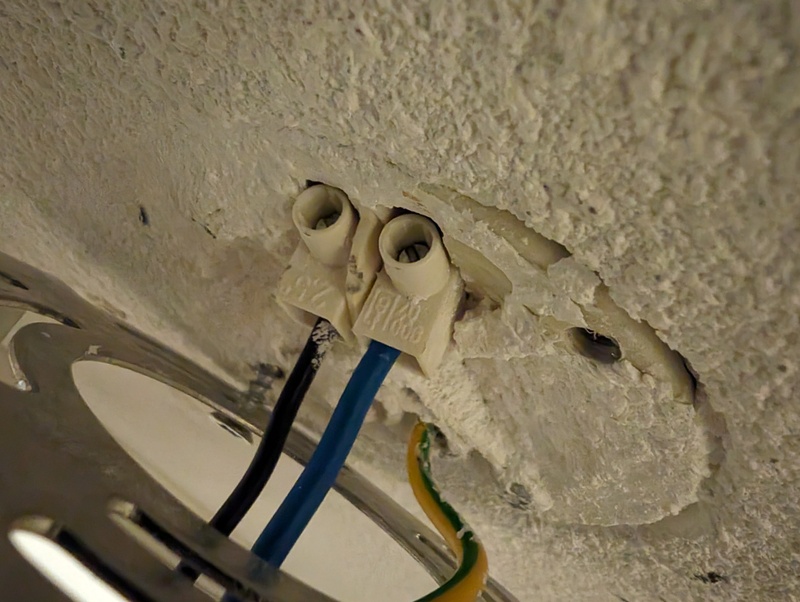

Mijn vraag:
Vandaag een plafondlamp gedemonteerd en nieuwe aangesloten. Oude lamp zat met 'vaste stroomdraden' vanuit de lamp direct in aansluiting plafond. Geen draden die je los kon maken en op de nieuwe lamp kon aansloten, dus deze moesten er volledig uit.
Nu heb ik er bij het uithalen niet opgelet waar de blauwe en de bruine draad uitkwam... Nieuwe draden nu op goed geluk erin gedraaid, lamp aangesloten, alles werkt. 1 schakelaar beneden en 1 boven, beide functioneren. Kan ik hier nog iets verkeerd in hebben gedaan, of kan je de aansluiting in het plafond niet verkeerd doen?
Bijgevoegd nog een foto van de plafondaansluiting:
Afbeeldingslocatie: https://tweakers.net/i/zvZkUPto1kaPvYT8AcevGVU8b4M=/800x/filters:strip_icc():strip_exif()/f/image/6rp1QaFKU0n733nCyTILoxyY.jpg?f=fotoalbum_large

Zoals gezegd maakt het voor de werking niet uit maar voor de veiligheid misschien wel. Als je een multimeter hebt EN weet hoe je die veilig moet gebruiken om 230V AC te meten (anders gewoon laten zitten) kan je de lamp weer loshalen en met de lichtknop/spanning ingeschakeld meten vanaf welke pool van het kroonsteentje je spanning meet tov de aardedraad. De neutraal (blauw) zal ongeveer 0V weergeven tov aarde, de fase (zwart) zit dan op ongeveer 230V. En natuurlijk niet vergeten om de spanning er weer af te halen voordat je de lamp weer aansluit :+ Dit is in ieder geval wat ik altijd doe voordat ik een lamp ophang, er is geen enkele garantie dat de draden correct aangesloten zaten in de oude situatie. En dan weet ik ook direct of de spanning correct is afgesloten (nogmaals nameten na spanningsloos maken voor de zekerheid).
Maar dus niet zomaar doen als je dit niet veilig kan / geen ervaring mee hebt, als je het verkeerd doet kan je een schok krijgen en waarschijnlijk donder je dan ook van je stoel/tafel/bank/ladder af.

De draadkleur zegt niets over de stroomrichting, dat scheelt.
Technisch gezien kan er niks mis gaan bij het wisselen van de draden bij een lamp. Het is enkel om een stroomkring compleet te maken. Dat heb je met deze twee draden nu gedaan waardoor je licht gaat branden.
Of aan de andere kant van de kroonsteen de draden andersom zitten maakt niet uit, Het werkt en het blijft werken zoals je het nu hebt aangesloten.
Mocht je willen weten of zwart ook echt de schakeldraad is: lamp er uit draaien, schakelaar op "aan" zetten en een spanningszoeker in de kroonsteen drukken en kijken waar spanning op staat.

Er zit wel een veiligheidsrisico aan als het om een standaard fitting gaat zoals E27.
Met de draden omgedraaid kun je de fase op de buitenste rand hebben, waardoor je een schok kan krijgen als je de lamp wisselt. Eigenlijk hoort de fase alleen op het puntje middenin te staan
Dus ja, je sloopt er niets mee, maar er is wel een groter risico om een schok te krijgen.

Functioneel maakt het niets uit idd of je blauw en zwart omdraait.
Toch is afgesproken dat de schroefdraad zijde altijd op de nul/blauw wordt aangesloten. Het "dopje" wordt op fase/zwart(schakeldraad) aangesloten. Als (áls) er een lamp onder spanning gewisseld wordt (kapotte lamp, weinig garantie dat de schakelaar uit staat) dan kun je niet de fase aanraken met in/uitdraaien van de lamp.

Zoals gezegd maakt het eigenlijk wel uit waar je fase en nul aansluit bij een schroeffitting, dus je kunt ze wel "verkeerdom" hebben aangesloten. Het werkt prima maar kan een veiligheidsrisico zijn als je de lichtbron wisselt zonder de spanning uit te schakelen. Datzelfde risico heb je dus ook bij een vrijstaande lamp met schroeffitting, als je de stekker "verkeerdom" in de contactdoos steekt.
Is het een metalen klasse I armatuur? Dan kun je zijn vergeten om de groen/gele draad aan te sluiten. Het werkt prima maar kan een veiligheidsrisico zijn als er iets mis gaat in het armatuur en je raakt de metalen buitenkant aan.
En je hebt een spaanplaatschroef in de centraaldoos gedraaid, daarmee draai je de schroefdraad in de centraaldoos aan gort, daar hoort natuurlijk een schroef met M4 metrische schroefdraad in. Misschien heeft iemand voor jou het al gesloopt. :+

1 fase is niet zo spannend voor simpele apparaten als aarding maar goed, de oriëntatie maakt dan niet uit; zoals ze zeggen een stekker mag en kan je ook onderste boven in de stopcontact doen.
Er zijn wel edge-cases b.v. omvormers wanneer je gaat terug leveren dan moet dit wel bij fase gebeuren (maar dat heb consumenten niet echt mee te maken in de normale gevallen).
In jouw geval ziet het er goed uit, goed gedaan! Kan het niet zo zien, maar volgens mij is het wel aan te raden om adereindhulzen te gebruiken, misschien iets voor de toekomst.
Als je nieuwe kabels aanlegt, dan wel goed opletten op kleuren en gebruik de correcte kleurtjes.

Dank voor alle reacties, weer een aantal nieuwe dingen geleerd! Dan laat ik het voor wat het is, de geel/groene draad heb ik inderdaad ook aangesloten. De lamp die er eerder hing had hier geen aansluiting voor, nu dus wel kunnen doen. Van het bestaan van adereindhulzen had ik nog geen weet, iets voor de toekomst inderdaad! En die spaanplaatschroef is in de categorie als het werkt dan werkt het :') goed om te weten dat je daar ook speciale schroeven voor hebt die hiervoor zijn gemaakt.

Nog even een laatste update: ik bleek een spanningszoeker te hebben, niet al te ingewikkeld om te gebruiken. Kroonstenen getest, bleek toch verkeerd om aangesloten te zitten. Omgewisseld, was ook makkelijker in de lamp te bevestigen. En had de draden zelf ook wat te ver gestript dus dat ook direct kunnen bijwerken. En de blauwe draad zat wat los in de plafondaansluiting, ook echt vast kunnen zetten.
Kortom, weer meerdere dingen geleerd en de lamp nu optimaal veilig aangesloten! d:)b
