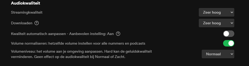

Kijk ook eens naar je Spotify settings. Hoogste audiokwaliteit en volume normaliseren op uit. :)

Dit zijn mijn spotify Instelling. Ik zal later ook foto van Moode instellingen maken misschien heb mensen daar nog tips voor.
Afbeeldingslocatie: https://tweakers.net/i/CrYYTzG4aqCxIsJZhLwtHLATs5g=/800x/filters:strip_exif()/f/image/Q1qzBgvWiMZg69ydvv5iFzTA.png?f=fotoalbum_large
Zet 'Volume normaliseren' uit, dat soort digitale effecten is meestal geen verbetering van de geluidskwaliteit.
