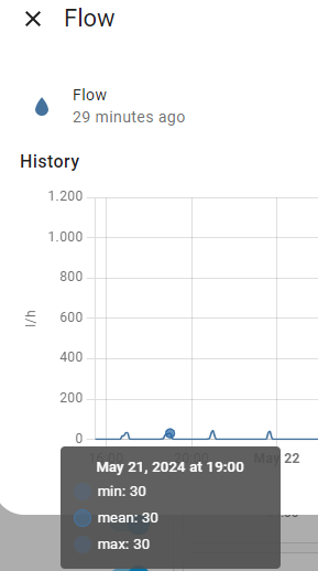

Mij viel dit een tijd geleden ook op. Reden: Er zit een thermostaat op de warmtewisselaar die de temperatuur van de warmtewisselaar (iets van 0,7 liter dacht ik) op peil houdt om legionella te voorkomen. Daarachter houdt het dan ook meteen op want voor de rest van de leidingen zal het niet van toepassing zijn. Eneco voldoet hiermee aan de regels maar het is natuurlijk te zot. Ik heb een automatische klepregelaar op de hoofdkraan gezet die automatisch de kraan dicht zet in de nacht of als we op vakantie zijn.
Afbeeldingslocatie: https://tweakers.net/i/JA3ooCdSY_CVvq9zAKBh2KS6HVY=/full-fit-in/4920x3264/filters:max_bytes(3145728):no_upscale():strip_icc():fill(white):strip_exif()/f/image/3YoJSsTYKsb4SMKDfeVwvwG9.jpg?f=user_large
Afbeeldingslocatie: https://tweakers.net/i/aiKbESify3d3kWTemi6jQiZ0HdM=/full-fit-in/4000x4000/filters:no_upscale():fill(white):strip_exif()/f/image/WElvsyVgBUuGq4YDjXe4GMNK.png?f=user_large
