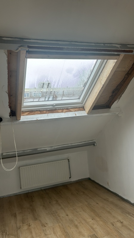

In november zijn er bij ons twee dakkapellen en dakramen geplaatst. Nu willen wij het dak zo afwerken dat de balken niet meer zichtbaar zijn.
Door de plaatsing van de dakkapel weten we dat het dak al geïsoleerd is met steenwol. Moeten wij dan nu nog een keer steenwol ertussen doen, of is alleen raggelwerk en gipsplaat voldoende?
Foto voor de duidelijkheid. Afbeeldingslocatie: https://tweakers.net/i/8U3gYPye0WRky_XdhMSr8zqilCA=/x800/filters:strip_icc():strip_exif()/f/image/O378x87bGUfFlvgb1dxGQUT5.jpg?f=fotoalbum_large
Afbeeldingslocatie: https://tweakers.net/i/Fqw4GRQUiWHcjySVEIU5SNH2oIo=/800x/filters:strip_icc():strip_exif()/f/image/Y6zq2OwKxo6ZEp5Ey2v7dAYl.jpg?f=fotoalbum_large

Hoe is de opbouw van het dak nu? Waar zit de isolatie en dampwerende laag?
Als je dampwerende laag aan de buitenkant van het dak zit, wordt het wel een beetje een uitdaging. Je gaat dan je houten dak opsluiten in twee dampwerende lagen, met risico op vochtproblemen. Dan moet je al met klimaatfolie aan de slag, en héél goed alle naden afwerken.

Niet te maken met de mate van isolatie maar ik met mijn twijfels bij de dikte van de nieuw geplaatste balken rond de dakramen. De doorgezaagde gording is dubbel zo dik als de balken die deze krachten nu op moeten vangen.
Wat isolatie betreft, isoleren met wol (hout/steen/glas) aan de binnenzijde dan de juiste klimaatfolie toepassen en afwerken met gipsplaten. Zelf goede ervaring met de Naturol van Knauff, deze is goed te verwerken en kriebelt niet.

Jan_ schreef op zondag 21 januari 2024 @ 15:28:
De balken rond de dakramen geven een vertekend beeld. Door de afwerklatten en het dikkere steenwol onder de gipsplaten lijken de balken veel kleiner dan dat ze zijn. Op de foto is het beter te zien.
Afbeeldingslocatie: https://tweakers.net/i/CIydWgIjrBfdgwkwdTlt4m6TFu4=/x800/filters:strip_icc():strip_exif()/f/image/NmJiNJtxmwsAEQVI5nciWQJD.jpg?f=fotoalbum_large

Dit dakraam is wel netjes voorzien van de juiste dikte balken dezelfde dikte als de gording. Door de aanwezige isolatie vertekend het inderdaad maar er is duidelijk te zien dat de balken aanzienlijk dunner zijn.
Weghalen van de huidige isolatie levert wel de meeste ruimte op om goed te isoleren. Denk naast de thermische isolatie waarde ook een de geluidsisolatie. Bij wol is dit vele malen hoger dan bij pir platen bijvoorbeeld.
