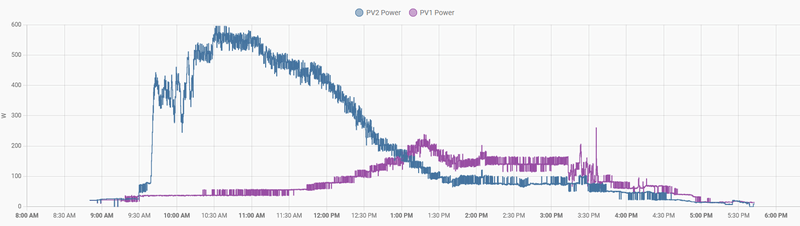

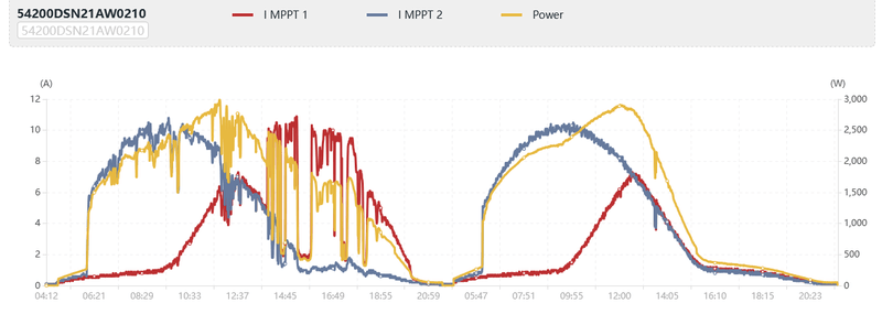

Ik heb zo'n 1,5 jaar geleden zonnepanelen laten installeren. Het gaat om een oost-west opstelling op een schuine dak met een hellingshoek van 45 graden. Op de oostelijke kant van het dak zijn er 8 zonnepalen geinstalleerd, op de westelijke kant 5 zonnepalen. Het model van de zonnepalen is Trina 390Wp en de omvormer is een GoodWe GW4200D-NS (1-fase). Voor zover ik het kan zien, valt er geen schaduw op de zonnepalen, en zien ze er ook niet vies uit.
Vandaag was het een mooie zonnige dag om te kijken wat het verbruik is onder ideal omstandigheden. De vermogen en spanning over de dag heen zagen er dan zo uit:
Afbeeldingslocatie: https://tweakers.net/i/O6Pqrr0oOkXAWvJMyXr-SS113xM=/800x/filters:strip_exif()/f/image/FGiFu4kXzSadmKB1EVOpBjaE.png?f=fotoalbum_large
Afbeeldingslocatie: https://tweakers.net/i/jUQ9B1cQSQYO2xixDvP7LtUGQj8=/800x/filters:strip_exif()/f/image/fYiuAfMUPyb0JxSZuYo5O8Sh.png?f=fotoalbum_large

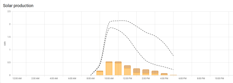

Via home assistant heb ik ook een predictie gemaakt van wat de opbrengst zou moeten zijn op basis van mijn situatie, en dat ziet er dan zo uit:
Afbeeldingslocatie: https://tweakers.net/i/Mit3xV9HkIiUQudnObvMs80Of4I=/800x/filters:strip_exif()/f/image/qQY9R4NrrizhXIg2OYIg1zmP.png?f=fotoalbum_large
Wat natuurlijk opvalt hier is hoeveel lager de werkelijke opbrengst is vergeleken met de voorspelde opbrengst.
Is er misschien iets te zien aan deze grafieken, waarbij iemand denkt het probleem al te kunnen zien? Ik vind het nogal lastig om achter te komen waar dit nou aan zou kunnen liggen...

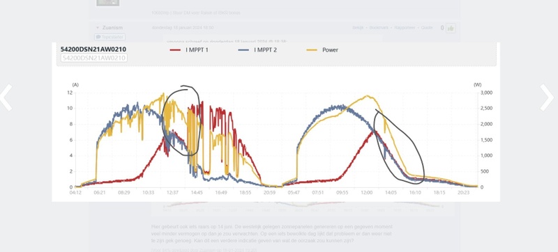

Hier is de opbrengst op 13 (iets bewolkte dag) en 14 juni (compleet zonnige dag) 2023:
Afbeeldingslocatie: https://tweakers.net/i/2x11pCGyW5mx7GxZcE7pmhyW2dQ=/800x/filters:strip_exif()/f/image/7FeMZr8ITeY4SqKiHEpGtXiv.png?f=fotoalbum_large
Hier gebeurt ook iets raars op 14 juni. De westelijk gelegen zonnepanelen genereren op een gegeven moment veel minder vermogen op dan je zou verwachten. Op een iets bewolkte dag lijkt dat probleem er dan weer niet te zijn gek genoeg. Kan dit een verdere indicatie geven van wat de oorzaak zou kunnen zijn?

@Zuanism Ik zie volgens mij een ongewenst verband tussen mppt1 en mppt2, heb je al eens geprobeerd om de aansluitingen om te wisselen? Of is één van de aansluitingen sterker dan de andere en zitten daar de 8 panelen op? Zo ja, is de zwakste mppt toch in staat die 8 panelen af te handelen?
  • Ronald
  • Laatst online: 08:34
onetime schreef op zondag 21 januari 2024 @ 00:27:
Dit !!!!
Als deze grafiek ook op zomerdagen gebeurd, dan zal dit systeem onder de opbrengst prognose blijven…
  • AUijtdehaag
Mijn gedachte ook.
De 2e mpp tracker werkt niet goed.
Makkelijkste is de strings omwisselen en kijken of het probleem zich verplaatst.
Blijft de 2e mppt nog achter dan ligt het aan de omvormer.
Edit: bizar dat de 2e mppt reageert op de 1e. Heb dat nog niet eerder gezien met twee onafhankelijke strings.

Misschien domme vraag, maar waaraan zie je dat mpp2 niet goed is?
Op mpp1 zitten 8 panelen, mpp2 5 panelen, dus je verwacht helft (ochtendzon werkt iets meer op, maar op minder nuttige tijd).
  • Hackus
Hackus
Lifting Rusty Iron !
390wp is geen 390kWh.@Zuanism
  • AUijtdehaag
@99ruud99
Mppt2 en mppt1 zijn onafhankelijk van elkaar en dat blijkt hier niet uit.
Bij wat wolken wordt hij ineens tot leven geroepen?
2e grafiek is een wolkenloze dag, dus je zou mogen verwachten dat mppt1 hetzelfde (naar gelang panelen) vertoont dan mppt2
Maar Goodwe doet de mppt tracker om en om. zou me niks verbazen dat daar iets mis mee is.

  • Zuanism
  • Laatst online: 21-12-2025
Inderdaad, dat vond ik zelf ook vreemd. Het omwisselen van de aansluitingen heb ik niet geprobeerd, maar het zal dan wel lang duren totdat ik kan testen of dit enige effect heeft (ik zie dit fenomeen vooral goed op zonnige dagen). In ieder geval heb ik wel al de installateur gemaild om te kijken of zij dit erkennen als een probleem en of zij willen helpen om dit op te lossen (ondanks dat de opbrengst afgelopen jaar binnen de marge van de garantie viel).
Verder zie ik in de handleiding/specificatiedocument niks over dat de ene mppt zwakker zou zijn dan de ander...

Dat snap ik, vooral aangezien het gaat om een oost-west opstelling. Echter is de opbrengst relatief gezien minder dan je zou verwachten van het aantal zonnepanelen (zie de reactie van Zenis). Zoals nu ook door anderen opgemerkt, gebeurd er iets raars met de mppt trackers waardoor een van de mppt trackers minder opbrengt dan het zou moeten op zonnige momenten.

  • hesselbeertje
  • Laatst online: 31-10 09:20
Welke mpp spanning meet je? Liefst even bij bewolkt weer. Dit moet een verhouding 8:5 zijn tussen mpp 1 en 2.
Ik vermoed dat er 1 of 2 'oost' panelen bij west op geknoopt zitten.

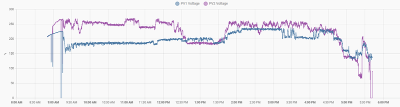

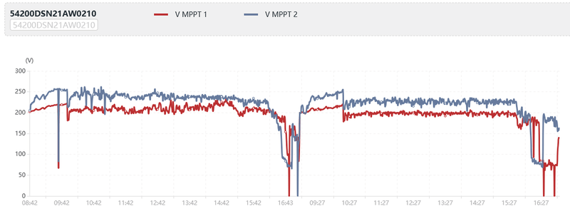

Zie hieronder de mppt spanningen op 2 en 3 januari. Met ong 250 V voor mppt 2 en 200 V voor mptt 1 kom ik niet uit op de 8:5 verhouding.

  • hesselbeertje
Ik zie ongeveer 200 en 230. Samen is dat 430. Delen door 13 panelen geeft 33v per paneel.
6x33 is bijna precies 200, en 7x33 is bijna precies 230.
Vermoeden van 1 paneel op de verkeerde string lijkt dus te kloppen. Moet wel haast bewust gedaan zijn, op een schuin dak gebeurt dat niet per ongeluk lijkt me. Tenzij de bekabeling van string 2 onder die van string 1 doorloopt oid.
Tijd voor live testen met 2 personen, een groot stuk karton eventueel op stok, en een multimeter, per paneel bepalen op welke string ze zitten.

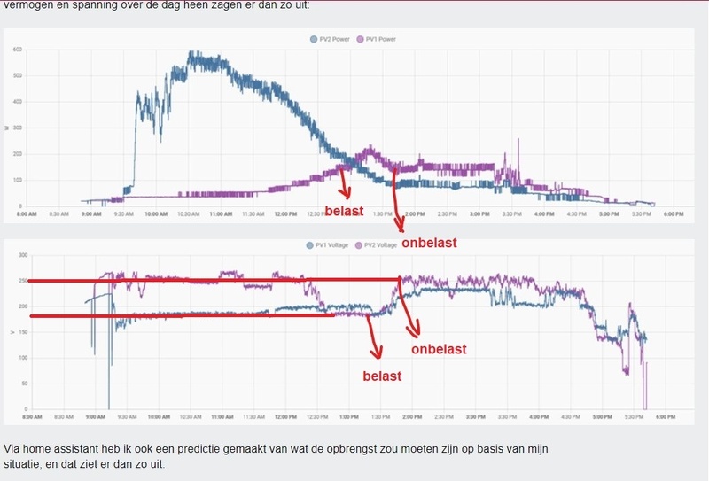

  • AUijtdehaag
@hesselbeertje
Het is niet zo zwart wit denk ik, zie dit plaatje:
Voor het gemak belast en onbelast genoemd.
Afbeeldingslocatie: https://tweakers.net/i/Zi6Dicx45QKRswQW1QIxhwE64Zo=/800x/filters:strip_icc():strip_exif()/f/image/PiuOreftjaCkrfIuxOmdtMco.jpg?f=fotoalbum_large
Maar de wonderen zijn de wereld nog niet uit, dus ik ben ook wel benieuwd of alle panelen per mppt in hetzelfde dakvlak liggen.
@Zuanism Waar komen de kabels naar binnen bij de omvormer? Op hetzelfde dakvlak?
Ze komen beiden op hetzelfde dakvlak binnen (aan de oostelijke kant)
  • onetime
Ik lees uit de eerste tweede grafiek een onbelaste spanning van ~225V en ~260V af.
Dat duidt er op dat er maar een verschil van één paneel tussen de strings is...

@Zuanism Zou dit gedaan zijn om boven de minimum opstart spanning te komen?
En dat wanneer Oost "uitgaat", West net niet genoeg spanning heeft om te blijven leven en ook uit gaat.
  • Zuanism
Dapdodo schreef op zondag 21 januari 2024 @ 11:38:
De opstartspanning is 80 V, dus je zou denken dat dat met 5 zonnepanelen nog wel te doen is. Ik heb in ieder geval zowel de installateur als Goodwe gemaild hierover, kijken wat zij zeggen hierover.

Zuanism schreef op donderdag 18 januari 2024 @ 18:35:
Kan het zijn dat je omvormer clipt op 253V? Wat voor voor kabel is er gebruikt? Afhankelijk van de afstand tot je meterkast kan de spanningsval over een dunne kabel al snel een probleem zijn, vooral als je verder van de wijktravo afziet. Een 6mm2 kabel,is wel aan te bevelen.
  • AUijtdehaag
Een paar redelijk zonnige dagen…
Was bemieuwd of het omwissellen van de twee strings nog resultaat heeft gegeven?
Al geprobeerd?
Dus of het probleem zich verplaatst van mppt1 naar mppt2.
[ Voor 19% gewijzigd door AUijtdehaag op 28-01-2024 06:23 ]
  • Zuanism
Excuses voor de late antwoord. Ik heb inmiddels een antwoord gehad van de installateur en die bevestigd dat inderdaad een van de zonnepanelen van de oostkant op de westkant is aangesloten, ivm met het MPPT bereik van mijn omvormer.
Om wat specifieker te zijn: Met mijn omvormer (goodwe gw4200D-ns) is het MPPT bereik op vol vermogen tussen de 210-550 V, waarbij de minimale spanning daarvoor dus veel hoger is dan de spanning van 5 zonnepalen (~165 V), wat dus suboptimaal zou zijn (voor zover ik het begrijp is het nog steeds een beetje suboptimaal met 6 zonnepanelen, maar dat terzijde). Echter heb ik het idee dat er geen rekening mee gehouden is met hoe suboptimaal de situatie is geworden op andere aspecten door deze keuze. Het lijkt erop dat de gehele oostkant erg belemmerd wordt op zonnige dagen door deze keuze, waarmee ook wordt ingeleverd op opbrengst.
Ik denk dat het een beter geweest idee was geweest om een omvormer als de goodwe gw3600t-ns te nemen in mijn situatie. Deze heeft een MPPT bereik van 150-550 V op nominale vermogen. Daarmee zouden beide kanten met 8 en 5 zonnepanelen binnen het MPPT bereik vallen en had ik als ik het zo zie niet het probleem gehad die ik nu heb. Ik heb de installateur gevraagd of ze hier ook aan hadden gedacht tijdens de installatie, maar ik vermoed zo van niet...
Weet iemand hier of ik nog enige recht heb op een vergoeding/hulp om mijn omvormer om te ruilen met iets dat geschikter is voor mijn situatie? Het nare is dat ze blijkbaar in mijn offerte rekening hadden gehouden met een lagere opbrengst door deze keuze, waardoor ik geen beroep kan doen op de opbrengstgarantie... :(
  • Beste antwoord ✓
  • Proton_
  • Laatst online: 31-10 18:36
Proton_
Team Welles
@Zuanism je hebt niets te maken met de mppt spanning voor full power, want daar kom je ook nooit met 6 panelen en ze leveren bovendien niet de max stroom. Je hebt niet voor niets 2 mppts :)
Het enige relevante is of de string boven de 80V komt en dat is zo.
Je omvormer is prima en een andere gaat dit niet fixen.
De installateur mag het dak op om een paneel om te prikken. Verschillende oriëntaties in 1 string is een dikke no-no.
Hopelijk leert hij er van.
[ Voor 6% gewijzigd door Proton_ op 01-02-2024 21:22 ]
  • Zuanism
@Proton_ het zou natuurlijk mooi zijn als ik niet mijn omvormer hoef te wisselen en het een kwestie is van wat kabels om te wisselen. Wat ik dan wel een beetje verwarrend vind is dat de handleiding 2 soorten MPPT bereiken specificeerd:
- MPPT bedrijfsspanningsbereik (80 - 550 V)
- MPPT spanningsbereik bij nominaal vermogen (210-550 V)
De nominale uitgangsvermogen in dit geval is 4200 W. Hoe moet ik het"MPPT spanningsbereik bij nominaal vermogen" interpreteren in deze context? Betekent het dat op bepaalde momenten (wanneer de vermogen dichtbij de nominale vermogen komt) de omvormer niet optimaal vermogen kan opbrengen, omdat er geen genoeg zonnepanelen zijn om tot de 210 V te komen in een van de strings?
  • Proton_
Proton_
Team Welles
@Zuanism
Het is inderdaad een verwarrende en overbodige spec. In de datasheet staat hij ook niet.
Het betekent dat in ieder geval 1 mppt boven de 210V moet zitten om nominaal vermogen te kunnen leveren. Dat is ook te beredeneren door de 4200W AC te delen door zijn rendement; er is dan ca 4400W DC nodig en met 11A max input is er dus totaal 400V nodig verdeeld over de trackers. Als ze beide minder dan 200V (met wat marge) krijgen kom je daar niet aan.
Maar 160+240 is ook prima.
Je begrijpt nu ook waarom een kleinere omvormer met exact dezelfde mppt een lagere 'nominaal vermogen spanning' heeft.
  • Zuanism
Dan snap ik het, bedankt voor de uitleg! Dat stelt mij wel een beetje gerust dat het in ieder geval een relatief simpele fix is. Nu is nog de vraag of ik de installateurs voor gebreken kan stellen. Zoals gezegd was mijn opbrengst over 2023 nog wel binnen de garantie... In het ergste geval ben ik wel bereid om het zelf te proberen, aangezien ik redelijk makkelijk op mijn dak kan komen (zonder een ladder).
