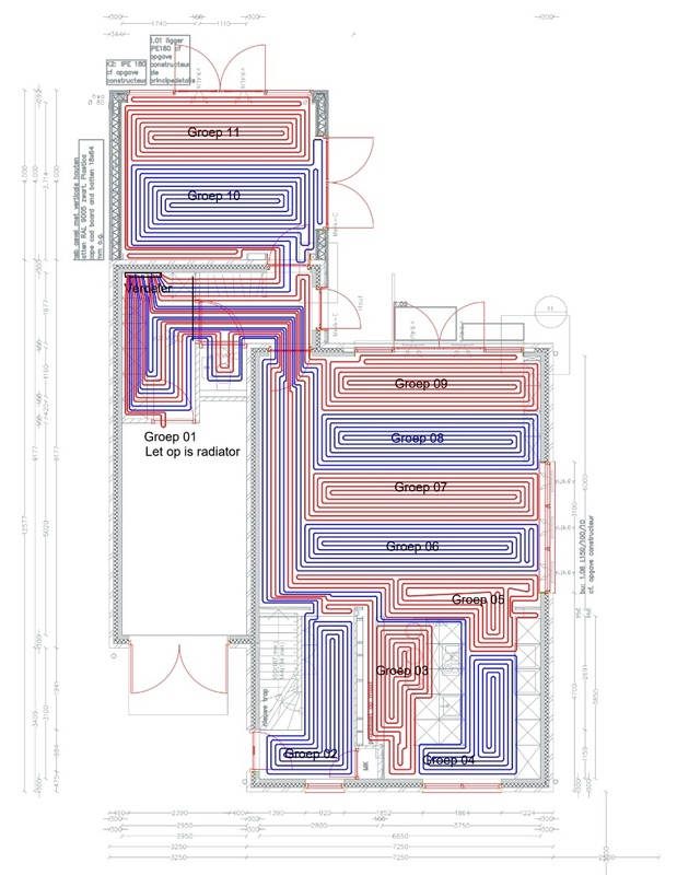

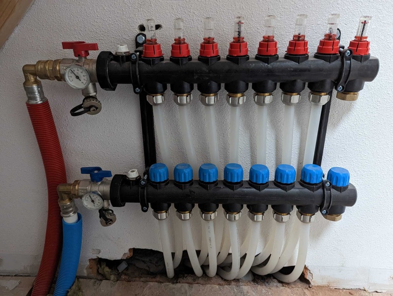

Afgiftesysteem:
- ca 150 m² vloerverwarming, slangen 10 cm HoH, 10 + 6 groepen van ca 90m, 2 (maar wil naar 0) daarvan staan altijd open
- 2 radiatoren (1 = garage, staat op VW verdeler nu aangesloten, 1 = badkamer, wordt nog vervangen door VW, groep is gereserveerd, beiden niet meegeteld nu)
- 1 airco
Huis had standaard isolatie voor dat huis, maar heb dekvloer eruit gehaald en extra isolatie toegevoegd tussen dekvloer en betonvloer. Dus opbouw BG: Betonvloer -> Isolatie -> Dekvloer met vloerverwarming. (Zie Alleen dekvloer/VV vervangen of ook ondervloer (1995 huis))
1ste verdieping is vloerverwarming ingefreesd. Zolder heeft geen verwarming (opslag nu). In kantoor-ruimte boven garage hebben we een Airco ivm houten vloer, waar vloerverwarming niet mogelijk was.
Wordt nu Homematic naregeling gebruikt, waarbij voornamelijk de woonkamer/keuken op 20.5 staan. Groepen worden individueel aangestuurd. Slaapkamers worden in ochtend/avond even opgewarmd. In slaapkamers nog dubbelglas, beneden wel HR++ glas. Speelkamer is losse ruimte die we ook minder fanatiek verwarmen. Liefste zou ik alle groepen naregelen en bypass gebruiken (of buffervat dus).
Aanvoertemperatuur voor verdelers is nu ca 35 graden. Deze komt uit CV, via mengpomp. Mengpomp zou dan verwijderd kunnen worden voor de warmtepomp.
Nu wordt het prima warm (deze winter iig). Ik merk dat temperatuur wat meer schommelt dan gebruikelijk met vloerverwarming, waarschijnlijk omdat dus niet de hele betonvloer wordt opgewarmd. Ook nog punten waar isolatie verbeterd kan worden (voordeur, glas 1e verdieping ed.)
Afbeeldingslocatie: https://tweakers.net/i/Fv0knvfN1LmX3yO5LW3YdWJLIaE=/800x/filters:strip_icc():strip_exif()/f/image/RHTLM2vHmFd4ErQdIZruo9su.jpg?f=fotoalbum_large

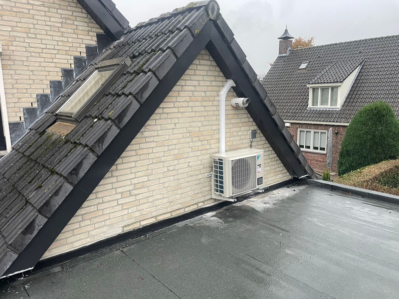

Buitendeel bij voorkeur op de oprit aan voorkant van het huis, tegen muurtje tussen ons en buren aan (achterkant van hun tuin). Dit is alleen wel ca 10m door het huis, al ligt er tussen CV ruimte en garage ruimte onder de dakschotten.
Heb aanbouw met platdak maar dat is houtskeletbouw, aansluitend aan CV ruimte. Evt zou in tuin ook kunnen maar minder ideaal qua ruimte/geluid.

Ohja de buitenunit zou ik een ander plekje voor kiezen, weet niet hoe de aanbouw gepositioneerd is maar dit is vaak de ideale plek. Je hoort hem niet je ziet hem niet maar kunt er altijd goed bij.
Misschien heb je een Google earth foto van de woning?
En gewicht? Zo zwaar zijn ze niet. Ik zeg altijd als je zelf met je 90kg niet door het dak zakt kan een WP van 80kg verdeel over een meter altijd wel 10x het gewicht aan.

Ja qua plek en aansluiting zou wel kunnen. De buitenmuur van CV ruimte nu, is direct de aanbouw. Hij zou dan naast de airco kunnen dus:
Afbeeldingslocatie: https://tweakers.net/i/UurMNVwMYUw27GrNiE7XWPNmh-g=/800x/filters:strip_icc():strip_exif()/f/image/Dh41dXSEfwLacbOtQHI5m0xo.jpg?f=fotoalbum_large
Niet hele duidelijk foto, maar bij ovaal is nu de aanbouw (was er eerst niet). Moet hem wel wat afschermen van de buren dan dus.. (C= cv ruimte)
Afbeeldingslocatie: https://tweakers.net/i/jW2z659dhWNnX28dKxbICd6Geyo=/800x/filters:strip_exif()/f/image/KZgvoYj8pIGSq2bz8M3qR2n8.png?f=fotoalbum_large
Maar ik begreep dat het qua trillingen niet zo handig is. Is namelijk houtskeletbouw. Qua gewicht zou moeten kunnen, alleen trillen is dan niet zo handig..
Je CV hok zit er achter :o
Dat scheelt zoveel nodeloze leiding met evt afkoeling (en geld). Als je deze met ultra korte leidingen direct op je hoofd circuit kunt zetten.
Rubbermatjes 1cm dik, daarop betonkant balken 1 mtr x 15CM dik daarop rubberen bigfoot, een trildemper en garandeer je dat je nooit iets hoort.
En het lekwater heb je nooit last van.

Continue verwarmen betekent niet dat het daar warm wordt. Als je waterzijdig inregelt op basis van de flow, kun je naderhand de kamers die te warm zijn een beetje knijpen.
Of een paar groepen voldoende zijn is afhankelijk van het minimumvermogen van je warmtepomp. En een van de redenen dat ik liever 2x5kw had gehad ;)

Dag Barry, die naregeling moet je met een warmtepomp heel anders benaderen.
Eigenlijk wil je niet naregelen. Je kunt hem wel inzetten om bepaalde ruimtes te knijpen.
Best practice:
Gooi de naregelingen van de kamer en keuken (en andere verblijfsruimtes) eraf. En regel op Ta met regelaar warmtepomp naar een mooie 21C
De naregelaar voor gang e.d. gebruik je alleen om dicht te zetten bij +18C oid
Dus altijd veel flow creëren op je hoofdruimte
Buffer kan zeker vervallen dan.

Ok, dus dan zou ik gewoon van de begane grond 3 t/m 9 (woonkamer + keuken) open zetten, dus ca 70m2. En dan de rest wel naregelen?
Dat doe ik nu met Homematic, Falmot C12 die dus de zones proportioneel kan afsluiten per groep.
Voor mijn gevoel zou je ook de woonkamer/keuken daarmee bedienen, dus toevoer reguleren indien er vraag is, en anders afknijpen.
Maar ik begrijp dat dat dus niet echt gewenst is?
Begane grond:
Afbeeldingslocatie: https://tweakers.net/i/lKwayaeeeqTdMAfZJw2qS5B8oVA=/x800/filters:strip_icc():strip_exif()/f/image/VvuSDFXZEtEw8QUG2HSnzZqJ.jpg?f=fotoalbum_large
1ste verdieping:
Afbeeldingslocatie: https://tweakers.net/i/AT77wQLWnN5tLhL3vrrPvKkjayA=/x800/filters:strip_icc():strip_exif()/f/image/MQdf4kTVxVOZs8uUiV9TYRpr.jpg?f=fotoalbum_large

@Barryvdh nee, niks naregelen. Alleen de flow knijpen als de kamers boven te warm worden.

Begane grond:
1ste verdieping:
CV ketel werkt anders dan WP. Ook met weinig flow doet de cv zijn ding.
Warmtepompen willen veel flow en goed warmte kunnen afgeven om efficiënt te werken
Daarom blijven woonkamer en keuken slangen altijd open. En stel je de stooklijn zo af dat ze goed behaaglijk zijn maar niet te warm worden en de WP niet veel afslaat.
Lijkt me geen probleem om de test dan nateregelen, als je met de basis dan genoeg flow hebt.

Ik heb nu een offerte voor een WeHeat Blackbird die netto (dus subside al eraf gehaald) uitkomt op ca 10k voor 8kW full-electric / 3kw BUH + 300L boilervat.
Zit wel op het randje qua vermogen, maar volgens installateur zou dat geen probleem moeten zijn gezien lage-temperatuur vloerverwarming overal in huis.
Ik heb ook gekeken naar Daikin en Bosch-Nefit, maar ik wil hem eigenlijk op het platte dak van de aanbouw doen, en de Blackbird is de enige die hier specifiek voor gemaakt is lijkt het.
