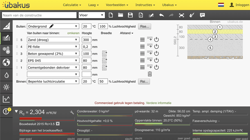

Hallo allen,
Ik heb een woning gekocht uit 1995 waar reeds vloerverwarming inzit, ook uit 1995. Dit wordt gebruikt als bijverwarming (is nu ook houtkachel en convectorput aanwezig). Nu willen we toch graag de vloer vervangen, en dan meteen de vloerverwarming 'toekomstbestendig' maken (dus hoofdverwarming, geschikt voor warmtepomp ed.). Als ik kijk naar de bouwtekening, dan is het zo opgebouwd:
  • 8 cm afwerkvloer (tegels)
  • 8 cm tempex
  • 10 cm gew. beton
  • 1 laag PVC folie
  • 30 cm zand.
Ik ga er vanuit dat de vloerverwarming in de afwerkvloer zit (staat niet echt op de tekening). Maar dus uit 1995 dus verder uit elkaar dan nu gedaan wordt.
Als ik dat invul op Ubakus, krijg ik een RC van 2,3 (maar weet de precieze tempex waardes niet, dus waarschijnlijk rond de 2 ergens.)
Afbeeldingslocatie: https://tweakers.net/i/M1ojnBu2wppyYoZz3DR8wTZAnbs=/800x/filters:strip_exif()/f/image/dDNlR3X2c4gOOjatzlyM3uUx.png?f=fotoalbum_large
Volgens mij isoleren ze tegenwoordig onder de betonvloer, in plaats van boven toch? Is het voldoende om de tempex te vervangen door iets nieuwers (PIR, Resol?) en misschien een lagere afwerkvloer te pakken om meer isolatie te kunnen plaatsen? Of kan je beter heel de betonvloer er uithalen en vanuit onder isoleren.
Een RC van 5 zal lastig worden lijkt me op deze manier? Maar ik weet niet of dat echt nodig is / de moeite waard is..

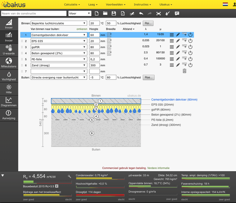

Ik gok dat die betonvloer helemaal verwijderen constructief ook nog wel een uitdaging gaat zijn. EPS die je nu hebt zal EPS100 zijn, dat is met 8cm zo'n Rd=2.2
Vervang je dat door PIR kom je op 3,6 uit.
Voor beide methodes is wat te zeggen. Beton meestoken betekent trager verwarmen en meer buffer. Wel zo handig voor die 36KW CW5 ketels die we hier ophangen omdat die op papier zuiniger zijn met tapwater, die geven nml 2x zoveel warmte als de vloer kan afgeven. Heb je niet zo'n dikke ketel of heb je een warmtepomp, kan je beter het Belgische systeem gebruiken want dat reageert veel sneller.
Overigens heeft EPS nog een functie: het is stabieler dan zand als het om verzakking gaat.

Zoals anderen al hebben gezegd zou ik de vloer hetzelfde opbouwen als deze nu is, dus PIR isolatie en hierop je zandcement dekvloer met vloerverwarming. Kan je nog iets omhoog met je vloerniveau ten opzichte van nu? Dan kan je nog wat extra winst pakken met dikkere isolatie. En wat voor vloerafwerking wil je straks gaan nemen?
Op dit moment heb je 8 cm zandcementvloer. Een mooie dikte, maar je zou met iets dunner ook wel weg kunnen komen. Dit hangt natuurlijk wel af wat de vloeroppervlakte is en wat je afwerking straks gaat worden. Een krimpscheurtje in je zandcement kan altijd ontstaan, maar als er laminaat of pvc op komt dan heb je hier geen last van natuurlijk.
Zelf heb ik een zwevende dekvloer van 6 cm gelegd vanwege hoogtebeperkingen.

Oke bedankt allemaal. Ik ga het even fine-tunen met aannemer/vloerverwarming mensen, maar iemand gesproken in de vloerverwarming die werkt met Tackerplaten, wat een beetje de 'Duitse'/Belgische methode is, dus alleen dekvloer verwarmen. Dan hoef ik alleen de dekvloer eruit te halen:
- 8 cm Constructievloer laten liggen op het zand
- 8 cm tempex vervangen door PIR (minimaal 8 cm)
- Vloerverwarming + dekvloer (waarschijnlijk 2cm Tackerplaten + 5 a 6 cm dekvloer)
- Afwerken met PVC of SPC
Afhankelijk van de hoogte van tegels ed. nu, kan ik dan de 8cm tempex vervangen door 8 a 10 cm PIR. Met 8 cm PIR + 2 cm Tackerplaten kom ik op 4,5, met 10cm ipv 8cm op 5, dus dat lijkt me een prima range.

_JGC_ schreef op zondag 9 oktober 2022 @ 15:55:

Nu wat weken verder; in principe kunnen we de dekvloer vervangen etc. Maar het is qua planning niet echt ideaal (ivm 6-8 weken droogtijd nieuwe dekvloer), dus ik was de optie van infrezen over bestaande optie aan het bekijken.
Nu zit je dus op een R van 2.8, wat met infrezen dus zelfde zou blijven. Met vervangen zou je (afhankelijk van hoogte dekvloer) dus op 3.5-4.5 komen. Is er iets zinnigs te zeggen over het verschil in efficientie/kosten hiervan? Op internet lees je dat 5 eigenlijk nodig is.. Maar in het slechtste geval is het wel veel moeite om van 2.8 naar 3.5 te gaan waarschijnlijk.
