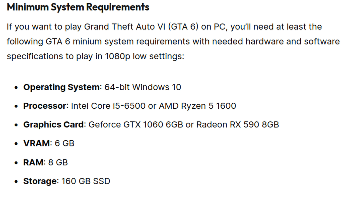

Onzin! Ik heb net de system requirements bekeken, en een Ryzen 5 7600 samen met een RX 7800 XT is goed genoeg om de game op ongeveer 1440p high settings te spelen (de grafische kaart voldoet ruim, de processor is een beetje op het randje). Daar komt bij dat de TS op 1080p speelt, dus dat mag geen enkel probleem vormen. Zie hier.

Het gaat nog jaren duren voor deze game naar PC komt, niemand weet wat de system requirements precies zullen zijn. (Het is in principe niet eens bevestigd of deze game überhaupt naar PC komt)
Die pagina waar je naar linkt is dus onzin. Volgens mij is heel die website AI gegeneerd, bedoeld om clicks te verzamelen van naïevelingen op het internet. ;)
Los daarvan ben ik het ook niet eens met @Budgettech. Een 7800XT zal GTA6 vast wel kunnen draaien, maar je moet ook geen high settings/4K verwachten.

Budgettech schreef op maandag 15 januari 2024 @ 19:17:
Perfecte budget pc! Helaas zal deze pc geen gta 6 kunnen runnen. Ze voorspellen namelijk dat dit een vrij zware game gaat zijn. AMD is goed voor lichte games maar GTA is een vrij zware game. Voor fortine en Roblox is deze pc perfect!
Dit zijn ook écht zware vereisten
Afbeeldingslocatie: https://tweakers.net/i/go3l3nAbCf3EWSZrSrkfvR0RjGQ=/full-fit-in/4000x4000/filters:no_upscale():fill(white):strip_exif()/f/image/TPdTvvyhoae93UTfwQ2CANre.png?f=user_large
