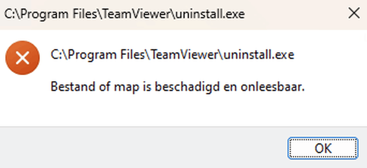

Hallo,
De laptop van mijn vrouw heeft het lastig de laatste tijd...
Mijn vrouw klaagde dat hij soms vast liep en dat het enige dat nog hielp een harde power off was.
Toen ik de laptop begon te onderzoeken, viel me op dat TeamViewer kloeg dat de verification faalde:
Afbeeldingslocatie: https://tweakers.net/i/_cLNfCTVZ2F8PgasqLlW-vmdFjo=/full-fit-in/4000x4000/filters:no_upscale():fill(white):strip_exif()/f/image/54L0Qewbbs37sIHjOuM1oYVG.png?f=user_large
Ok, geen probleem dacht ik. Dan zwier ik TeamViewer eraf en installeer ik het opnieuw. Maar ook dat werkte niet wegens een foutmelding "Bestand of map is beschadigd en onleesbaar":
Afbeeldingslocatie: https://tweakers.net/i/1iLxTZujtpu9RSpArUYrl3FUXik=/full-fit-in/4000x4000/filters:no_upscale():fill(white):strip_exif()/f/image/FSQyqM2fiGyyFB0B0ckrPLtM.png?f=user_large
Vervolgens heb ik hetvolgende geprobeerd:

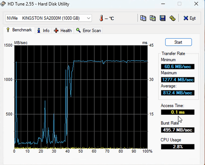

Draait de laptop op een SSD of nog een prehistorisch stuk rammelend ijzer?
Wat zegt bijv. een crystaldiskinfo of hdtune over de gezondheid van de schijf?

Een SSD...
SMART waarden zijn 100% gezond (volgens HDD Sentinel). Ik zal zo crystaldiskinfo of hdtune er eens op proberen te zetten en een scan te laten lopen.

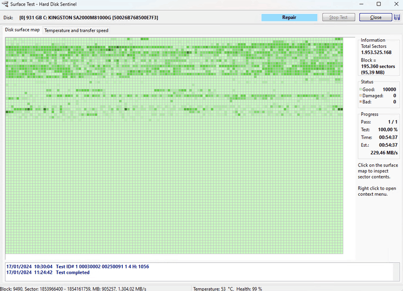

Ik heb gisteren ook mdsched (Windows Memory Diagnostic) gelopen en heb die ook actief zien draaien, maar toen ik vervolgens naar de log zocht in event viewer, vond ik niets :?
Ben nu trouwens een surface test aan het lopen met HDD Sentinel.

Dit is een screenshot van CrystalDiskInfo:
Afbeeldingslocatie: https://tweakers.net/i/W-AyrOPi2M2JbFSR3slLxrhZH_Q=/full-fit-in/4000x4000/filters:no_upscale():fill(white):strip_exif()/f/image/KbNsnPZ7OsLFDcXrUe8ImwLp.png?f=user_large
En hier een screenshot van HD Tune (beetje vreemde snelheid in het begin)
Afbeeldingslocatie: https://tweakers.net/i/tteK0pNEPDVRot8xK1mj_It_dfY=/full-fit-in/4000x4000/filters:no_upscale():fill(white):strip_exif()/f/image/jLoO8LdwYO45bSgpaitzWrjg.png?f=user_large
Surface test in HDD Sentinel vond geen enkele foute sector. Is er een scanner die op filesystem niveau kan checken? Iets dat file per file probeert te lezen... Er moet toch iets zijn dat kan zeggen welke files er allemaal corrupt en onleesbaar zijn?

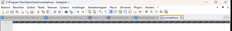

  • Mastakilla
  • Laatst online: 19-09 10:27
Bij gebrek aan tool die mij kan zeggen welke files op mijn filesystem onleesbaar zijn, dacht ik "ik maak gewoon zelf iets", maar als ik een cat (in powershell) of een type (in command prompt) op die uninstall.exe doe, dan is het alsof de file leeg is (terwijl hij wel degelijk niet-0-bytes is). De cat / type komen dan ook terug zonder foutmelding en met exit code 0 :'(
Dus mijn idee om dan maar zelf over alle files in het filesystem te loopen met een testje, is minder eenvoudig dan gedacht.
Als ik de file echter probeer uit te voeren vanuit command prompt of powershell, dan krijg ik wel dezelfde foutmelding...

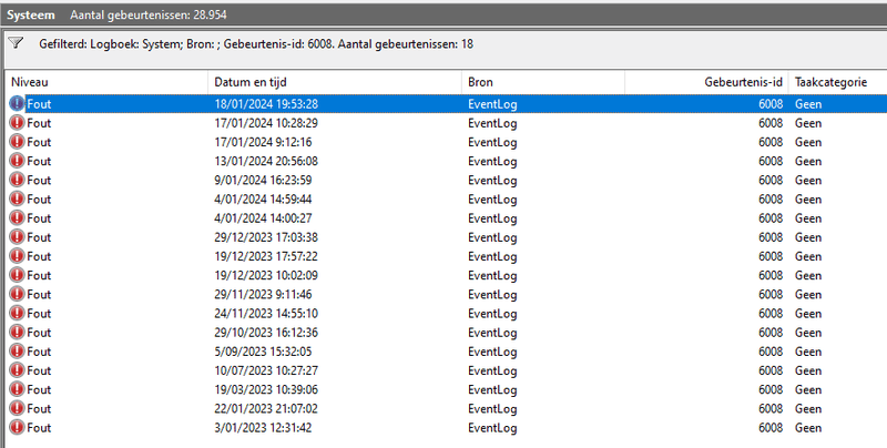

Hij is vannacht weer gecrasht om 0u46. Hieronder de logs hiervan
Afbeeldingslocatie: https://tweakers.net/i/Q_6dNgbSEIFyNRoBqcXieCziGnY=/800x/filters:strip_exif()/f/image/bq0YJhnVAs2ox8cvrDUf22HL.png?f=fotoalbum_large

Surf eens op eventlog 6008
  • Mastakilla
Wat bedoel je precies? Want de webpaginas die ik hierover vind gaan over "oplossen dat er een onverwachte event 6008 is".
Die event 6008 is mijn geval namelijk absoluut niet onverwacht, ik weet nl exact waardoor hij komt... Hij komt nl omdat ik de powerknop 5 seconden indruk :)
Dat is nl de enige manier om de laptop opnieuw te kunnen opstarten als hij vast loopt...
[ Voor 16% gewijzigd door Mastakilla op 17-01-2024 10:30 ]
  • Mastakilla
En hij is net weeral gecrasht :/
Beide crashes waren terwijl ik een HD Sentinel surface test aan het lopen was (kan toeval zijn of niet). Wou daar nl nog een screenshot van nemen...
[ Voor 75% gewijzigd door Mastakilla op 17-01-2024 10:30 ]
  • passer
  • Laatst online: 14:51
Waarom postte je dat plaatje dan :?
geen foutmeldingen bij Toepassingen?

  • Mastakilla
passer schreef op woensdag 17 januari 2024 @ 10:44:
Omdat je vroeg naar de logboeken...
Ik zag er niets nuttig in staan, maar misschien kijk ik er over. Vandaar dat ik die screenshot voor je postte...
Ik zal zo eens kijken onder toepassingen...

  • Mastakilla
Intussen is het ook gelukt om HD Sentinel surface test te lopen zonder een crash:
Afbeeldingslocatie: https://tweakers.net/i/pWSkTbqAfLpkloqX5wVyWyZ4HIA=/800x/filters:strip_exif()/f/image/Z4GwbMEoZbcRxVIcks6SQXzK.png?f=fotoalbum_large
Afbeeldingslocatie: https://tweakers.net/i/n-jVIVBKC0vxDVXEVsBNpcaHy8E=/800x/filters:strip_exif()/f/image/yZsa4LEd7h1JrH0jqKrTGMxA.png?f=fotoalbum_large

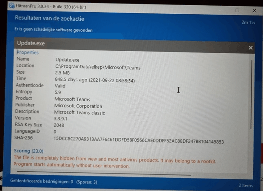

Scan de laptop eens op malware met de volgende tools:
Hitman Pro
Emsisoft Emergency Kit
Super Antispyware
Heb je voorafgaand aan de problemen nieuwe programma's of updates voor programma's geinstalleerd?

EricJH schreef op woensdag 17 januari 2024 @ 18:40:
Hitman Pro
Super Antispyware
Ok hier zijn de resultaten (heb ze allemaal ook in safe mode gelopen):
Niets gevonden:

Hitman Pro
Hitman Pro heeft in mijn ogen wel wat verdachte dingen gevonden...
Als ik hem gewoon loop, dan vind ie wat tracking cookies en een vreemde file gerelateerd aan MS Teams. Hoewel dat de file signed is door MS en VirusTotal er niets over kan vinden, is het toch erg verdacht dat hij verborgen is...

Afbeeldingslocatie: https://tweakers.net/i/JwposZzl5FIBI3UYPgmM3v11wI0=/x800/filters:strip_exif()/f/image/rx0POOVziWI6Ixo72A0lu4vK.png?f=fotoalbum_large
Als ik nadien nogmaals in safe mode Hitman Pro draai, dan vind hij diezelfde file en nog een andere verdachte file. Het lukt me echter niet om hier een log van op te slagen. Iedere keer crashed Hitman Pro (dit is enkel in safe mode :? )
Ik heb er dan maar enkele screenshots van genomen:
Afbeeldingslocatie: https://tweakers.net/i/wIyAUuSxrJpZ-YGCEd9xUZ3Nyi0=/full-fit-in/4000x4000/filters:no_upscale():fill(white):strip_exif()/f/image/hAiCAg8KOh52jRqJr9zWpW6R.png?f=user_large
Afbeeldingslocatie: https://tweakers.net/i/ZSHoqRz6fcAn31p-iNybabQFQoc=/full-fit-in/4000x4000/filters:no_upscale():fill(white):strip_exif()/f/image/13lssl2k9RF1TpBUgeRTVoQf.png?f=user_large
Afbeeldingslocatie: https://tweakers.net/i/d39y_F67vzQ89AfrR5aG-45u52U=/full-fit-in/4920x3264/filters:max_bytes(3145728):no_upscale():strip_icc():fill(white):strip_exif()/f/image/LBlTRtwm8oyNUKp7qGEURxxe.jpg?f=user_large
Afbeeldingslocatie: https://tweakers.net/i/nAWRNc8sMZtHg79aMuVMKBm9qSA=/full-fit-in/4920x3264/filters:max_bytes(3145728):no_upscale():strip_icc():fill(white):strip_exif()/f/image/iz46S9tRxZoNdPvOnV85d2BO.jpg?f=user_large
Afbeeldingslocatie: https://tweakers.net/i/ayMYA2Si03qqUj6KgvBKhXnvgYQ=/full-fit-in/4920x3264/filters:max_bytes(3145728):no_upscale():strip_icc():fill(white):strip_exif()/f/image/CxWXXIZiMtkC5uH8I4PFxeel.jpg?f=user_large
De eerste file is dezelfde als van de eerste scan en is dus verdacht omdat hij zich probeert te verstoppen. Die tweede file vind hij zelfs enkel in safe mode en in de description staat een taal waar ik zelfs niet kan herkennen.
Maar ook deze keer vind hij niets in VirusTotal:

Fyi:
Ik heb mijn post hierboven ivm de virus / malware scanners (https://gathering.tweakers.net/forum/view_message/77854792) geupdate.
Ik vind wat Hitman Pro vond toch maar wat vreemd. Het lijken allemaal officiële files en VirusTotal vind niets, maar waarom zou een update.exe van Microsoft zich proberen te verbergen? En waarom zou een printconfig.dll zo'n vreemde taal in zijn description hebben en enkel maar gedetecteerd worden in safe mode?
Dat echter niets het als virus of malware herkent, lijkt me echter te wijzen op een FBI / Mossad niveau van hackers en zo interessant ben ik bij mijn weten nu ook weer niet :?

Ik de file hash van update.exe in VT opgezocht. Het is inderdaad gewoon een executable van Microsoft.
Kun je de hash of VT link van het andere bestand hier posten? Dan kunnen we we even meekijken.

Hmm, zowel MS Teams (legitieme binaries) als genoemde DLL komen wel terug in privilege escalation attacks. Vaak misbruikt het dll hijacking in verschillende varianten.
Probeer die vreemde description eens te googlen, misschien volgt daar een hit op. Upload zowel alle Teams en TeamViewer bestanden naar virustotal.
Kan wel of niet verband houden met je crashes/corrupte bestanden. :P

Zou niet direct weten hoe ik daarop kan zoeken. Ik zal straks eens opnieuw scannen en proberen of ik dat veld kan kopiëren.
Wel vond ik al dat LanguageID 1025 "Arabic - Saudi Arabia" zou zijn. Dus best een veel gesproken taal (kan iemand hier dit misschien proberen te vertalen?).
Het is iig een taal waarvan ik niet begrijp waarom ze op mijn vrouw haar laptop zou staan...
Ook lijkt het me zeer bizar dat infected binaries door geen enkele AV gedetecteerd worden. Kunnen ze tegenwoordig al filehashes spoofen in safe mode??

Ik heb zonet ook eens geprobeerd die uninstall.exe van TeamViewer met Notepad++ en ook die bevat eigenlijk alleen maar 'NUL' chars. Dit verklaard waarom ze nog een niet 0 bytes size hebben en dat het 'cat' commando niets output
Afbeeldingslocatie: https://tweakers.net/i/neQ0dL0CRnvmmpPocL_HhOpGNhk=/800x/filters:strip_exif()/f/image/FZEgChbm3y2f1oIWHjUJzG96.png?f=fotoalbum_large
Maar het goede nieuws is dat er geenenkel belangrijk bestand tussen staat, dus dat geeft me iets meer vertrouwen in mijn bestaande backups voor als ik Windows opnieuw installeer vanavond...
