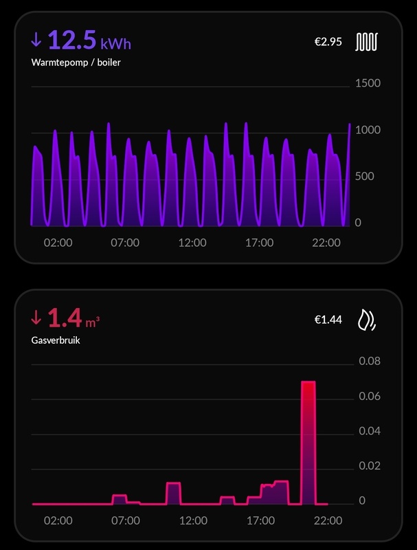

Ja ik heb er een kwh meter op zitten.
Zak je het plaatje van gisteren sturen toen het dus -4 graden was en van toen het rond de 10 graden was.
Afbeeldingslocatie: https://tweakers.net/i/QGXsYpCYSX1fUtbp3up97FmbKgs=/x800/filters:strip_icc():strip_exif()/f/image/GdUrAh8SKOwhyo8NdfMuVwdr.jpg?f=fotoalbum_large
Afbeeldingslocatie: https://tweakers.net/i/oEaZvClFtDPmr58D78kgPHIYT6k=/x800/filters:strip_icc():strip_exif()/f/image/HYAgeXJTdHIclG1NmblI9ncW.jpg?f=fotoalbum_large

Die COP is gemiddelde waarde.
Hoe zou ik het afgifte systeem kunnen verhogen?
Vloerverwarming?

Nou heb een dagje gedraaid met de hybride instelling. Waarbij de WP de keuze maakt op basis van de energieprijs of het goedkoper is om met electra of met gas te stoken. Gisteren was het hier tussen de 3 a 5 graden buiten. Hierbij maakte de WP de keuze om alleen op gas te stoken. Hierbij verbruikte de ketel 11,5 kuub gas. Wat neer komt op ongeveer 15 euro. Vandaag met vergelijkbare temperaturen buiten de hybride stand uitgezet en weer in parallel gezet en ik kan nu als zeggen dat het goedkoper is om te stoken op electra vandaag. Ruim de helft goedkoper, met een verbruik van rond de 26kwh kom ik uit op ongeveer 8,50 euro.
Het enige wat ik dan nog wel heb is dat de WP nogal korte runs heeft. Ik heb veel pieken in het verbruik. Ik heb begrepen dat het eigenlijk zo vlak mogelijk moet zijn met lange runs, waardoor de WP zuiniger wordt.
Iemand enig idee hoe det te verwezenlijken?
mvg
  • jaari
  • Laatst online: 10:09
jerry99 schreef op zaterdag 13 januari 2024 @ 08:52:
mvg
Ja, de stooklijn moet omlaag. Met de stooklijn stel je in hoe hoog de aanvoer temperatuur moet zijn bij een bepaalde buitentemperatuur. Bij jou staat dat te hoog waardoor de warmte pomp direct een hoge temperatuur gaat maken en weer snel afslaat als die temperatuur is bereikt. Het afstellen van de stooklijn zou eigenlijk door de installateur moeten gebeuren maar je bent niet de enige waarbij het niet is gedaan.
Hoe je de stooklijn moet afstellen zal in het manual staan. Er is ook een Enviline topic waar ze je waarschijnlijk wel verder kunnen helpen.
