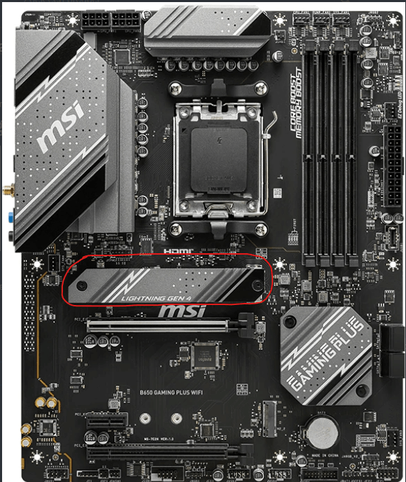

En nog een vraagje die misschien over het hoofd gezien word maar ik zie echt niet waar het staat of een mobo al dan niet een heatsink heeft voor de SSD? (of ik die dus al dan niet moet bijbestellen bij de SSD zelf)

Als ik kijk naar het moederbord dat uitgekozen is (MSI B650 Gaming Plus WiFi) zit er al een heatsink over de eerste m.2 slot. Zie de langere heatsink boven de PCI-e slot. Het 2e m.2 slot heeft geen heatsink, dus voor een eventuele upgrade/uitbreiding zou ik hier wel naar kijken.
Zover ik weet is de warmteafvoer bij gen 4 sloten (zoals het bij dit moederbord betreft) niet zo'n groot probleem als bij de nieuwere gen 5 drives, maar kan het voor intensievere schijfoperaties natuurlijk nooit kwaad.

Voor je vormgeving, dit is de M.2 SSD heatsink voor dit moederbord:
Afbeeldingslocatie: https://tweakers.net/i/JXO8nZqELCbgwgpksPcQrrnWPSQ=/full-fit-in/4000x4000/filters:no_upscale():fill(white):strip_exif()/f/image/s40akSROKNeHYAbxyZ433hp8.png?f=user_large
