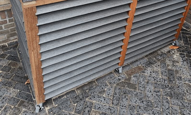

Afbeeldingslocatie: https://tweakers.net/i/klhKqVexr2XCqI3QHpOy2lXzx-I=/x800/filters:strip_icc():strip_exif()/f/image/OIRyOH2LNwvEuRZ237vuWmsM.jpg?f=fotoalbum_large
  • nodri2000
  • Laatst online: 22-10 11:16
Kijk dat ziet er mooi uit. Ik zie dat je een systeem hebt gebruikt voor de louvres, welk systeem is dat als ik vragen mag?

Ze worden gebruikt al schutting louvres.
Deze: https://www.wovar.nl/flex...2JrQc2EAQYBCABEgJWHfD_BwE

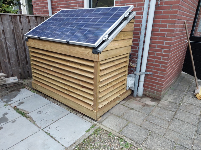

Wat geknutseld met geimpregneerd fsc hout, radiaal afkortzaag, grasmaaier wielen en een zonnepaneel dat over was.
Aanvankelijk zou het zonnepaneel er ruim op passen, maar door voortschrijdend inzicht is de ombouw wat breder geworden.
Voor onderhoud kan de ombouw naar "voren" gereden worden.

miro010 schreef op donderdag 11 januari 2024 @ 07:55:

nodri2000 schreef op donderdag 11 januari 2024 @ 08:50:
Ziet er mooi uit. Ik zie dat je louvres ingefreesd hebt. Heb je daar een mal oid voor gebruikt? Of was het een kwestie van rekenen en potloodstreepjes zetten?
Frezen is erg veel werk, daarom gezaagd.
Voor de louvres heb ik een aftekenlat gemaakt met daarop streepjes gezet waar de louvres komen incl de dikte. Dan op de radiaalafkortzaag de hoek instellen en dan dmv zaagsnedes de ruimte voor de louvres uitzagen. Als je een kant van de hoekpaal hebt ingezaagd met een louvre de sleuven controleren. Bij te smal kan je dit gelijk corrigeren.
BTW omdat de zaag zonder hulpbalkje de sleuf onder in niet helemaal zaagt heb ik er een dummy kalkje tussen het werkstuk en de aanslag waartegen normaal je een werkstuk legt om gezaagd te worden,
Omdat door dit handwerk de breedte van de uitgezaagde gleuf niet gelijk is heb ik bij het inzetten van de louvres wat polymax in de gleuf gedaan en van onderen de louvre gefixeerd met een schuin geslagen spijkertje
Bij de hoekpalen goed opletten op de zaaghoek aan de juiste kant.
Tis ff denkwerk vooraf, maar dan was het bij mij in een ochtendje gefixt.

ASW1 schreef op donderdag 11 januari 2024 @ 09:35:
De fan helemaal vrij laten, daar ben ik wel een voorstander van daar ik vermoed dat een volledige omkasting al gauw tot significant meerverbruik leidt.
Klopt, maar niet alleen de fan. De aanzuigopening moet minstens zo groot zijn en dat wordt wel eens vergeten.
De doorlaat aan de voorkant natuurlijk afhankelijk van de geplaatste hoek en de dikte van je louvres.
Niet onbelangrijk: het verbruik is ook afhankelijk van de plaats waar je je buitenunit plaats, (te) dicht langs de muur, in de wind op het noorden, ....
Maar het oog wil ook wel wat en dan is het keuzes maken.
[ Voor 10% gewijzigd door miro010 op 11-01-2024 09:52 ]

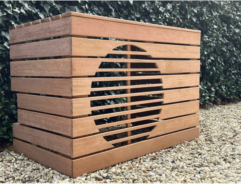

Afbeeldingslocatie: https://tweakers.net/i/FO9KFEpXgRpHd1AtrlLL6jfumcE=/800x/filters:strip_exif()/f/image/jz1X2ATUHVmWKzlLBpMkdsA6.png?f=fotoalbum_large
Amber 65. Atlantic Explorer. 20.000Wp zonnepanelen. 48kWh/20kW Sigenergy thuisbatterij Kia Niro EV. Zappi Laadpaal. Bakkerij aan huis -> 40kW deckoven

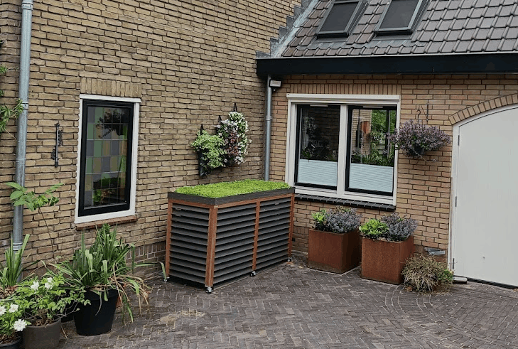

Nog wat inspiratie voor een ombouw (groen dak, WPC lamellen en wielen zodat we onderhoud kunnen plegen).
Afbeeldingslocatie: https://tweakers.net/i/Ye9h3axGZEn8hwDcc-Sff52e_j4=/fit-in/4000x4000/filters:no_upscale():strip_exif()/f/image/8SYsp2vwetM3Yxu23UdtRTzo.png?f=user_large ingevreesde lamellen WPC (composiet) Afbeeldingslocatie: https://tweakers.net/i/iyxpKoMtUulclkhkUdQlSLA3wfw=/fit-in/4000x4000/filters:no_upscale():strip_exif()/f/image/Xj6n94LAIJivHrJqw0yz05Zp.png?f=user_largeAchterkant is open.
  • MisterMailman
  • Laatst online: 21:08
@kwintex mooi opgelost!
Heb je toevallig boodschappenlijstje van gebruikte materialen? Ik wil ook nog eens iets maken voor dat lelijke ding in de voortuin, maar hik op tegen alles weer moeten uitzoeken.
