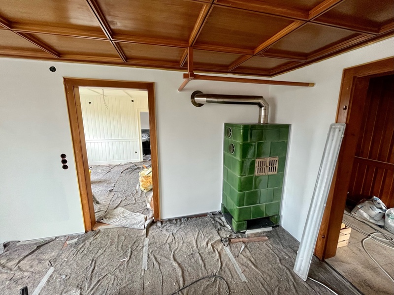

We hebben in de keuken een radiator van ongeveer twee meter en daarvoor staat, op een centimeter of vijf afstand een bank. De bank is iets hoger dan de radiator.
Nu houdt die bank natuurlijk (stralings)warmte tegen en dat willen we natuurlijk niet.
Zou een set radiatorventilatoren hier veel kunnen doen? En om heel gek te doen…isolatiefolie op de achterkant van de bank om warmte terug te stralen en omhoog in de keuken te blazen met die ventilatoren?
Of heeft dit allemaal echt totaal geen zin?
(neen, de bank verplaatsen is geen optie aldus m’n vrouw :P )

Welk type radiator heb je? Bij T21, T22 en T33 doen een paar ventilatoren meer dan het wegzetten van de bank.
Ik stook zelf op lage temperatuur, straling is er dan niet meer, dus ook geen nadelen van een bank die ervoor staat (mijn bank staat op 10cm en dekt daarmee 1 meter van de 3 meter lange radiator af).

Folie op de bank plakken heeft geen zin. De warmte die in je bank wordt gestraald, komt ook gewoon in de kamer terecht, dus geen verlies. Het gaat alleen wat langzamer.
Dat geldt ook voor de radiator. Radiatoren zijn eigenlijk gemaakt voor convectie, de lucht moet er langs kunnen stromen. Ik zie dat je bank op pootjes staat, houden zo. En geen troep onder de bank leggen die de luchtstroom kan hinderen. Eigenlijk denk ik dat de radiator het nauwelijks slechter doet met die bank ervoor.
Heb je echt klachten, als in dat de kamer niet warm genoeg wordt? Of is het meer theoretisch? Want die stralingswarmte ben je echt niet kwijt hoor, die blijft gewoon in je kamer.

Het is meer theoretisch. We wonen relatief afgelegen en verwarmen met gas uit een gastank. Het bedrijf dat dat ding vult, komt in de winter niet (schijnbaar willen ze niet dat hun tankwagen de heuvel afglijdt 🤷🏼‍♂️) en dus is elk beetje besparing goed meegenomen. :)

Ik denk dat het vrij beperkt zou werken omdat de lucht niet zo heel effectief langs de leden gedwongen zou worden.
En hoeveel doet de radiator daadwerkelijk mee met de knop op 1? Dan zou die knop richting 15 graden al dicht moeten lopen: https://www.energids.be/n...en-thermostaatkraan/1524/

Als de bank niet verplaatst kan worden, is het wellicht nuttig na te denken over het verplaatsen van de radiator.
De bank zorgt voor een (veel) lager rendement van de radiator. Het retourwater is behoorlijk warmer, wat leidt tot minder efficiënt stoken van de ketel. Ja, een ventilator gaat helpen, maar niet meer dan 10%.
Bovendien wordt de stralingswarmte van een radiator als aangenaam ervaren. Die zorgt er voor dat je tot anderhalve graad minder hoeft te verwarmen voor dezelfde gevoelstemperatuur.

Verplaatsen van de radiator is ook geen optie, er is geen andere plek waar dat ding kan hangen. :)

De radiator ziet er niet heel efficiënt uit. Als looks, achter de bank, er toch niet toe doen, kun je wellicht kiezen voor een driedubbele paneelradiator, met ventilatoren. Op die manier kun je het verlies door slechte plaatsing wellicht opvangen door een groter en efficiënter oppervlak.
Ik ken je situatie niet. In onze woonkamer hebben we gekozen voor een verticale radiator vlak naast de bank. Die nemen een stuk minder ruimte in. Wellicht kun je daar over nadenken.

Ja, in onze woonkamer hebben we precies dat, een verticale naast de bank. Dit is echter in de keuken en de radiator hangt onder het raam. Voor verticaal is daar geen plaats, maar een nieuwere efficiëntere radiator is misschien geen gek idee. Moet eens kijken wat dat kost, na een grootschalige renovatie klotst het geld niet echt tegen de plinten op. :)

Radiator van TS betreft een ledenradiator, die zijn praktisch niet te boosten met ventilatoren.

Door deze opstelling krijg je wel gewoon een convectiestroom met de stijgende warme lucht en aanzuiging van onder. Ik vraag mij dus af wat ventilatoren gaan toevoegen. Het is niet de meest efficiente radiator, maar de efficientie van radiatoren gaat vooral over de capaciteit om een ruimte warm te kunnen stoken en je kunt met een kleinere efficientere radiator dezelfde ruimte verwarmen dan een grotere inefficiente radiator.
Volgens mij ga je niet veel bereiken met wat je ook gaat doen. De warmte die in de bank terecht komt, komt ook gewoon weer in de ruimte en fungeert daarmee als warmtebuffer.

Met een bank ervoor? Waar gaat die fan de airflow dan vandaan trekken?

ventilator aan de kant van de muur die blaast richting de bank. Op de foto staat de bank dicht tegen de radiator,maar niet letterlijk ertegen. Dus dan heb je ruimte voor airflow.

Ruimte tussen muur en radiator is nog kleiner dan ruimte tussen radiator en bank.

Nee, we hebben dat Viessmann ding en een mooie oude Kachelofen. De Kachelofen staat echter in de woonkamer en die warmte komt nauwelijks in de keuken, daarvoor is die ene radiator. (we hebben in het hele huis radiatoren, maar de Kachelofen voldoet voor alles buiten de keuken)
Afbeeldingslocatie: https://tweakers.net/i/r2dugsZ8ZdQzHgKlm3TWcKW6lJU=/800x/filters:strip_icc():strip_exif()/f/image/X8eauLaSQe9psIM8fWIfRpx2.jpg?f=fotoalbum_large
De keuken is rechts en dan links. Vroeger stond in de keuken ook een houtbrander (een “Küchenhexe”) die de keuken meeverwarmde, maar die heeft de renovatie niet overleefd. :)
