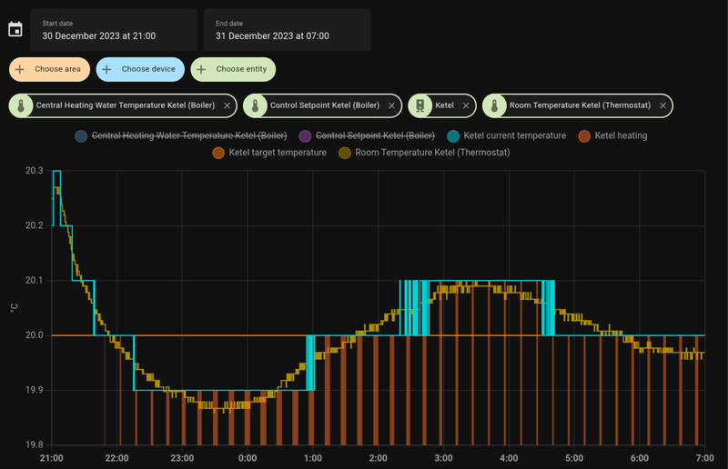

Mijn vraag:
De situatie; Ik heb een Honeywell Round Modulation thermostaat in combinatie met een Nefit Proline NxT HRC 24/CW4 CT met een OTGW ertussen gehangen. Ons huis is een 96 m2 tussenwoning met matige (tot redelijk goede?) isolatie: Mindergas voorspelt dat we dit jaar (juli 2023-juni 2024) 638 m3 gas gaan verbruiken met (sinds heel kort) 5 personen in huis, waarvan 2 peuters lekker "lang" spelen onder de douche geen sinecure vinden. Ik kan dus wel vrij zeker zeggen dat we onder de 500 kuub voor verwarming zitten. De vloerverwarming is van onbekende soecificatie; de vorige eigenaar heeft hem gelegd, het enige wat ik weet is dat het 14mm buis is met een pomp-verdeler. Ik ga er vanuit dat hij zuinig gelegd is, maar hij werkt prima! Er staat nog op de planning in 2024 glas te vervangen (woonkamer heeft nog ruim 6m2 oud dubbel glas, wordt HR++) en extra vloerisolatie te zetten. Tot zover de situatieschets.
Het probleem in TLDR; In de grafieken in HA zie ik dat iedere avond als we naar boven gaan de temperatuur mooi dipt (ik zou zeggen exponentieel, zoals de natuurkunde voorschrijft), maar dat de thermostaat maar "langzaam" reageert erop: het duurt ongeveer 2 uur voordat de CV temperatuur daadwerkelijk het maximale control setpoint van 50 graden bereikt. Dit gebeurt niet omdat de ketel niet werkt, maar omdat de thermostaat naar mijn mening maar op een hele Spartaanse manier moduleert: Iedere ~15 min zet hij het control setpoint van 10 naar 50 graden voor X seconden, en X loopt maar langzaam op. De temperatuur dipt dan tot 19,7/8 voordat hij stagneert (luxeprobleem, want dat is niet laag, I know) en het duurt wel 4 of 5 uur voordat hij weer 20 graden is.
Zie verdere uitleg hieronder, inclusief grafieken.
Nu is mijn vraag: Heeft het zin om de thermostaat te vervangen voor eentje die slimmer is? Bijvoorbeeld door een die snapt dat hij een vloerverwarming aanstuurt en op een betere manier moduleert? Of een met een stooklijn? Dan zou ik de stooklijn laag zetten om zo een "basis" temperatuur door de leidingen te hebben, en dat de thermostaat die alsnog kan bijsturen als de temperatuur daadwerkelijk dipt. Zoneregeling ben ik niet naar op zoek; ik ga er vanuit dat de benedenverdieping de rest voldoende opwarmt om niet koud te zijn, en dat gewone thermostaatkranen de rest kunnen doen als de kinderen ooit meer op hun kamer willen zitten.
Relevante software en hardware die ik gebruik: Zie situatieschets
Wat ik al gevonden of geprobeerd heb: de pricewatch bevat weinig info over dit soort specifieke eigenschappen. Ik ben op zoek naar wie ervaring heeft met een thermostaat met dergelijke eigenschappen.

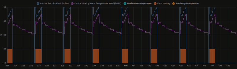

Vervolg TLDR:
Te zien in deze 2 screenshots zijn de HA grafieken van de kamertemperatuur, target temperatuur, en of de ketel water aan het verwarmen is, en dezelfde grafieken met daar overheen gelegd het gevraagde control setpoint van de thermostaat en de CV water temperatuur. Te zien is dat de thermostaat wel iets aan modulatie doet zodra hij wat langer besluit te vragen om te verwarmen, door het control setpoint dan de watertemperatuur te maken+ een offset. Maar daarnaast blijft hij maar steeds een PWM patroon aan te houden, ipv het control setpoint verlagen zonder instantaan helemaal naar 10 (het minimum) te zakken.
Onderstaande is van vanacht, toen was het niet zo koud, maar als het wat kouder is dan zie je hetzelfde effect maar dan met diepere dip en hogere piek. De piek is hier niet zodanig hoog dat de thermostaat helemaal stopt met moduleren, maar redelijk vaak wel en dan zijn we na iets van 7 uur weer terug bij af waarbij de CV water temperatuur helemaal gezakt is en zodra de temperatuur weer onder 20 zakt dan duurt het weer 2 uur voordat de dip bereikt is, die vaak dan maar ietsje hoger is dan de vorige, waardoor je afvraagt of je bijvoorbeeld in een vakantie van een week wel ooit een equilibrium gaat bereiken...
Afbeeldingslocatie: https://tweakers.net/i/htFV_83shF8lGVFLJNaeiGK7c5c=/800x/filters:strip_exif()/f/image/Q9wxkOuGEEJvzbfPT7A3lyI2.png?f=fotoalbum_largeAfbeeldingslocatie: https://tweakers.net/i/CzWSWfbmsm-gBjR1_qUYFqb1jyk=/800x/filters:strip_exif()/f/image/FomE0eFerQJUdYe0bUG8IjQ2.png?f=fotoalbum_large
[ Voor 21% gewijzigd door nairolf op 31-12-2023 12:39 ]

@nairolf Ik zou maar additioneel het gasverbruik "plotten" tijdens de branderloopttijd.
Vermoedelijk is dit het minimum vermogen van jouw ketel - iets van 7,6 kW b.w.?
Bij een buitentemperatuur van ca. 10 °C zou het mij verbazen als het warmteverlies van
jouw 96 m² tussenwoning bij 20 °C meer dan 2-3 kW is.
3 x raden wat een thermostaat van Honeywell dan standaard doet . . .
Je kan idd. een andere thermostaat overwegen waarbij de "PWM periode" instelbaar is
trefwoorden: "afkoelsnelheid", tijdconstante, hysterese (woning).
Aan aan/uit van je ketel tijdens cv-bedrijf kom je helaas bij de huidige temperaturen niet voorbij
en eerlijk gezegd waarschijnlijk ook niet bij -5°C.

Bedankt voor de snelle reactie. Ik heb tijdens het uitwerken van bovenstaand verhaal inderdaad eens zitten zoeken naar de specificaties van de ketel, en die heef idd een vrij hoog minimaal vermogen; 6.5 kW, waar ik op de consumentenbond website alleen al meerdere units van 3-4 kW zie.
Daaruit had ik inderdaad al opgemaakt dat het pendelen zelf niet te voorkomen is. Wat ik wel hoop te bereiken is een snellere reactietijd door inderdaad een thermostaat die instelbaar is in hoe hard hij zn best gaat doen, en wat het hysterese-interval is (of dat hij deze dingen leert op basis van de informatie "vloerverwarming", waaruit hij moet opmaken "nog langzamere reactie op waterverwarming dan bij radiatoren").
Als ik echter zoek op dergelijke termen zoals je aanhaalt, dan krijg ik met name algemeneachtergrondinformatie over hysterese, afkoelsnelheid en tijdsconstanten. Maar als ik de handleiding van bijvoorbeeld de Remeha eTwist doorlees (bijvoorbeeld hier te downloaden in het tabje "Downloads") dan zie ik geen enkele instelling die dergelijk gedrag beinvloed.
Heb jij, of wellicht iemand anders, ervaring met een thermostaat die wel specifiek voor vloerverwarming gemaakt is, of die echt goed zelflerend is, of die dit soort instellingen wel heeft?
  • dunklefaser
  • Laatst online: 20:14
dunklefaser
Point Of KnowReturn
@nairolf Als ik bij Nefit-Bosch de technische data van de "Proline NxT HRC 24/CW4" download
zie ik 7,6 kW b.w. (30% belasting en lage temperatuur 50/30)
De ketel kan idd tot 6,5 kW b.w. terugmoduleren (27% belasting)
Helaas kan ik je, wat een passende thermostaat betreft, niet verder helpen.
[ Voor 13% gewijzigd door dunklefaser op 31-12-2023 20:38 ]

Plaatjes:
Afbeeldingslocatie: https://tweakers.net/i/-_IawtwzgfwYM92652pb4B_a4kw=/800x/filters:strip_exif()/f/image/mL9YbcQIKWNC3tyHnPavdwXk.png?f=fotoalbum_large
Afbeeldingslocatie: https://tweakers.net/i/AVOus6_9UDb4PlpfFNVeCBGNI2o=/800x/filters:strip_exif()/f/image/BdP6k6PCUhtqcNUfuMBMdQcc.png?f=fotoalbum_large

Ik denk eigenlijk dat ik uit deze hele discussie (en de metingen van afgelopen dagen die < 0 graden buitentemperatuur waren) kan halen dat ik eerst eens moet kijken naar mijn VVW-verdeler om zo meer van de warmte die ik toch al aan het maken ben ook goed te gebruiken. Daartoe heb ik dan ook een nieuw topic geopend. Als daarna blijkt dat ik nogsteeds niet tevreden ben met het regel-gedrag dan zal ik in het grote thermostaten topic eens vragen wat mensen me aanbevelen.
Ik heb in ieder geval veel kennis opgedaan, en ik merk dat ik ook mijn eisen voor een thermostaat nu beter in beeld heb! Bedankt allemaal voor alle reacties!

Ik ben blij om te horen dat je dus zegt dat in dit geval de ketel "goed" aan het pendelen is. Ik zie ook in de OTGW-data dat de "Boiler Fault" nooit iets anders aangeeft dan "OK", er even vanuit gaande dat die bij een wachtcode op NOK springt.
Ik zal de pomp nadraaitijd in ieder geval verlagen, want 60 minuten is wel erg enthousiast, maar ik hou hem wel > 15 minuten, zodat hij altijd probeert warm(er) water de VVW in te "duwen".
Interessant filmpje, dankjewel! Ik snap niet helemaal waarom de aanvoertemperatuur hier omhoog gezet wordt. Zou je dat wellicht kunnen uitleggen? (Als jij het wel snapt natuurlijk)
om deze 'twee' redenen de ketel heeft een hoog start vermogen. dus 8 kw bijvoorbeeldt.
en gaat dan te snel over zijn setpoint heen en slaat in storing. mede omdat dit een klein cirguitje is.
