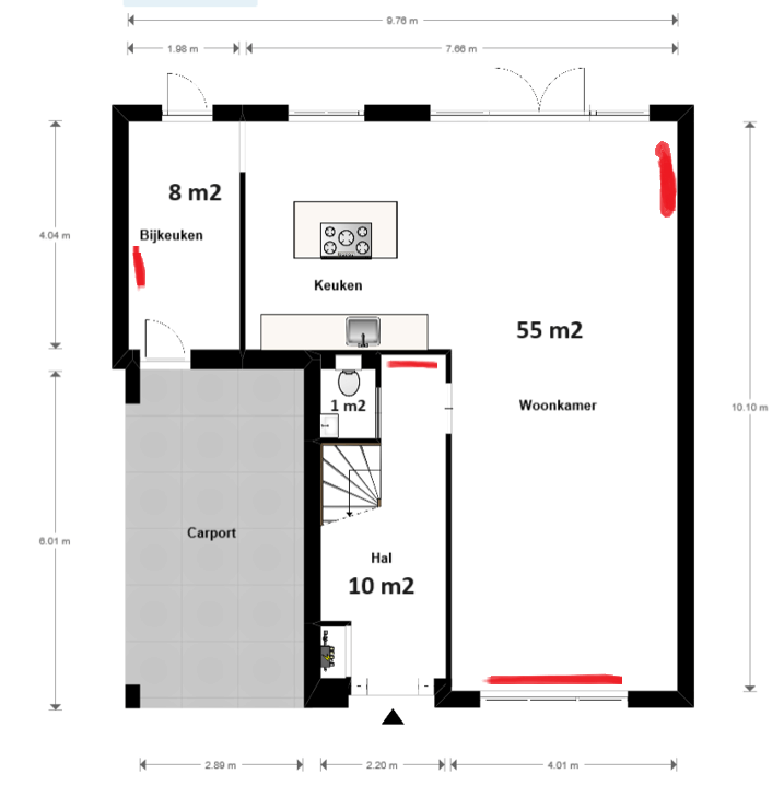

Plattegrond begane grond
Afbeeldingslocatie: https://tweakers.net/i/is6-tqpDErU6aKawA-OcBU3uQtQ=/full-fit-in/4000x4000/filters:no_upscale():fill(white):strip_exif()/f/image/5n1AUyEgLvKAhL5XABJ52gYu.png?f=user_large
Op bovenstaande plattegrond is de begane grond te zien met de locaties aangeduid waar momenteel verwarmingen hangen. Deze verwarmingen zijn aangesloten middels een 16mm leiding en zijn van de volgende types

Voor elk punt is er wel een mogelijke oplossing te bedenken, alleen vraag ik me af of het afweegt tegen het alternatief. We zouden ook de bestaande radiatoren kunnen vervangen door LT-convectoren (met of zonder ventilatoren), echter ben ik niet helemaal zeker of de locatie van de huidige radiatoren ideaal is bij een 1-op-1 vervanging. Daarnaast weet ik dan ook niet of de tocht (koude val) die wij nu ervaren daarmee niet meer bestaat (of minimaal is). Toen we hebben verwarmd met hoge temperatuur via de oude CV heb ik dit volgens mij nooit gemerkt, echter is dit al ruim 3 winters geleden.

Historische verbruik zat rond de 1300~1400, wat neerkomt op een warmtepomp van 7~7,5kW.
Aanvoer en retour vanuit de ketel is 25mm, naar de verwarmingen toe is het 16mm. Halverwege aankoppelen is niet mogelijk omdat alles weggewerkt zit. Wel zitten er verdelers ergens in koven verwerkt waar het van 1x 25 -> 4x16 gaat. Huidige radiatoren zijn waterzijdig ingeregeld.
