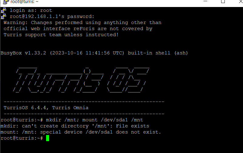

Misschien doe ik het helemaal fout (maar wil er wel graag van leren)
Ik heb eerst de openwrt bestanden gedownload (1x de img geprobeerd en 1x de bin bestand)
door op een usb stick te zetten.
Vervolgens de router in mode 5 te zetten (ssh door de reset knop)
De usb stick geplaatst in de router.
De utp kabel in de laptop gestopt en in de lan poort van de router
Met putty ingelogd via ssh.
Ingelogd als root
Vervolgens het commando mkdir /mnt; mount /dev/sda1 /mnt uitgevoerd
krijg dan als foutmelding (zie screenshot)
Afbeeldingslocatie: https://www.imgdumper.nl/uploads9/65843cb64a7fd/65843cb64a021-help_tweakers_openwrt.PNG
Ik hoop dat zo mijn stappen en gedachten gang een beetje duidelijk is.
  • 0 Henk 'm!
  • XelaRetak
  • Registratie: Juni 2022
  • Laatst online: 08:27
Rick13 schreef op donderdag 21 december 2023 @ 14:26:
Ingelogd als root
Duidelijk - dat komt wel 1 op 1 overeen met de instructies.
De melding geeft aan dat je USB stick niet gevonden is. Heb je alletwee de USB poorten al geprobeerd, en probeer eens een ander USB stickje?

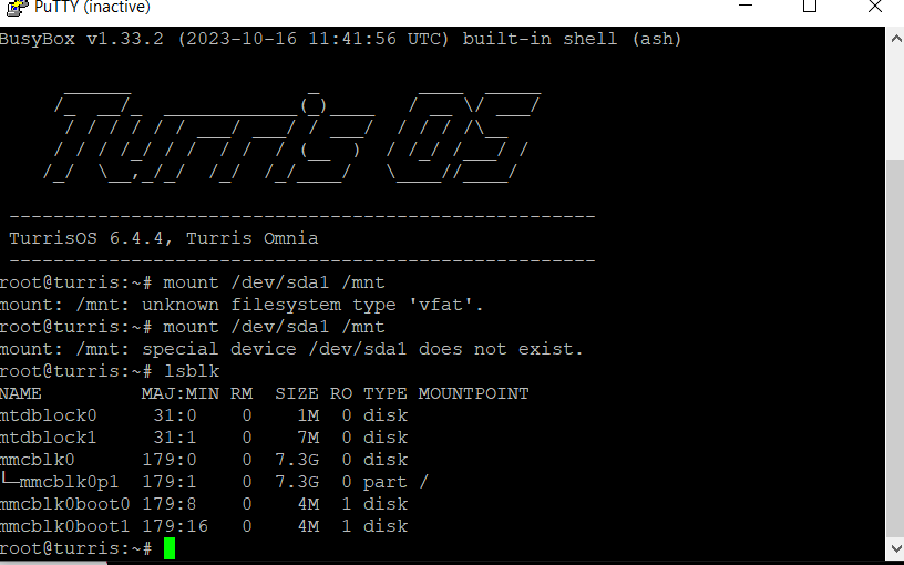

Bedankt, krijg dan onderstaande melding
Afbeeldingslocatie: https://www.imgdumper.nl/uploads9/658590a7acc03/658590a7ac4f9-router_2.PNG
  • 0 Henk 'm!
  • Kanarie
  • Laatst online: 14:11
Kanarie
תֹ֙הוּ֙ וָבֹ֔הוּ
Met "lsblk" kun je zien welke storage devices er gedetecteerd zijn.
Alternatief kun je met een tool als WinSCP het firmware bestand tijdelijk in "/tmp" parkeren en dan met het "sysupgrade" command de upgrade starten.
[ Voor 64% gewijzigd door Kanarie op 22-12-2023 15:58 ]

  • 0 Henk 'm!
  • Rick13
  • Laatst online: 16:30
Zie resultaat hier onder
Afbeeldingslocatie: https://www.imgdumper.nl/uploads9/6585935f49b7d/6585935f49472-tweakers_router66.PNG
  • 0 Henk 'm!
  • Kanarie
Kanarie
תֹ֙הוּ֙ וָבֹ֔הוּ
Dat suggereert dat er toch een "/dev/sda1" is die je zou moeten kunnen mounten met "mount /dev/sda1 /mnt"
We're trapped in the belly of this horrible machine. And the machine is bleeding to death.
  • 0 Henk 'm!
  • Rick13
Gek bij Fat ziet hij wel een usb stick, maar geeft dan melding vfat onbekend filesystem.
Teug geformatteerd naar fat32 en hij ziet mijn usb stick niet meer.....

  • 0 Henk 'm!
  • Kanarie
Kanarie
תֹ֙הוּ֙ וָבֹ֔הוּ
Rick13 schreef op vrijdag 22 december 2023 @ 15:09:
Je OS heeft niet de tools aan boord om vfat te mounten denk ik. Ik zou dus met WinSCP het nieuwe firmware image naar /tmp kopieren en vanaf daar upgraden.

Helaas, werkt het niet.
Of doe ik wat fout?
Afbeeldingslocatie: https://www.imgdumper.nl/uploads9/681a760c52f6a/681a760c52ee0-Knipsel.PNG
Bij dd if=/tmp/sysupgrade.img gaat de router wel wat doen (allerlei rare tekens in beeld) voor de rest niks.
Iemand nog een idee?
[ Voor 53% gewijzigd door Rick13 op 06-05-2025 22:52 ]

Het staat dat de upgrade in de rescue shell moet gebeuren, echter heb je daar beperkte mogelijkheden waarom de stappen niet werken (zie screenshot)
Afbeeldingslocatie: https://www.imgdumper.nl/uploads9/681b7cfd71632/681b7cfd715ac-router.PNG

  • bdbfz
  • Registratie: Maart 2015
Rick13 schreef op maandag 5 mei 2025 @ 16:47:
dd heeft alle argumenten nodig, je geeft nu alleen het if= argument (input file), maar er moet ook nog een of= (output file) bij, en alles wat er na kwam.
