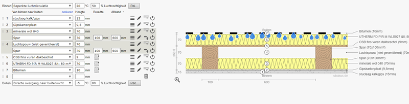

Allereerst: ik vraag dit voor een vriend 😁
Hij heeft een opknappertje gekocht waar het dak van de aanbouw wat liefde nodig had. Nu is de onderkant van het plafond al gevuld met minerale wol, stucplaten en afgestucd. Boven op het dak hebben we gisteren op het vuren hout underlayment gelegd en hij wil daar vandaag PIR op afschot op leggen en morgen bitumen. Ik heb dit even in Ubakus gezet en kom tot het volgende plaatje. Nu de vraag aan de medetweakers: moet hij zich zorgen maken over het vochtig worden van het vurenhout? Wat kan hier nog goed tegen gedaan worden?

Ja hij moet zich zorgen maken. Omdat je zowel boven als onder isolatie hebt, waarbij de bovenste laag water- en dampdicht is. Hierdoor kan de condens nergens naartoe en zorgt ervoor dat je dakbeschot weg gaat rotten. Er is een heel topic over dit soort constructies: https://gathering.tweakers.net/forum/list_messages/1624457
Paar dingen die mij opvallen:
1. Geen folie tussen gips en minerale wol.
2. Ik denk dat je balklaag wel dikker is dan 7cm. Hiervoor moet je in ubakus een dubbele laag invoeren, waarvan een de hoogte van de isolatie heeft, de ander restand balkhoogte.
3. Is dubbel dakbeschot gewenst?
Je kunt wel dubbel isoleren, maar dan moet er op het dak 2x zoveel R waarde zitten als onder en een klimaat folie is dan ook wel gewenst aan de binnenzijde tussen het regelwerk en de isolatie.
Maar voor nu ook nog even dit: je ubakus invoer klopt niet. Heb hem even getweakd:

Goedemorgen, de vriend waarvoor Frankster het vraagt hier. Een stukje context:
Het dak betreft een aanbouw van circa 3 bij 5 meter. Tijdens het plaatsen van de nieuwe kozijnen bleek dat het dak was verzakt. Oorzaak was het oude kozijn dat op een houten balk,.die weer op de betonnen fundering lag, was geplaatst. We hebben het dak met stempels rechtgezet, nieuwe dorpel onder en een stalen balk boven geplaatst. Daarna is er een nieuw plafond gebouwd. Hier is de oude Rockwool uitgetrokken en is er Knauf minerale wol van 70 mm tussen de balken gedaan. Er is tussen de wol en het oude dakbeschot nog wel ruimte, circa 10 cm.
Het ontbreken van folie tussen wol en stucplaten is mijn gebrek aan ervaring geweest. Het plafond is inmiddels gestuct.
Het bitumen moest ook vervangen worden. Bij de opname door de dakdekker bleek het dak vol kuilen te zitten onder de dikke grindlaag. De dakdekker verwachtte dat het dakbeschot rot was door lekkage. We hebben het grind eraf gehaald en de oude bitumen (9 lagen dik op delen!) Eraf gehaald. Hierbij bleek dat er een laag piepschuim op het dakbeschot lag. Door het branden van het bitumen was dot piepschuim op veel plaatsten volledig gesmolten waardoor de kuilen waren ontstaan. Het bestaande dakbeschot was wel plaatselijk rot door lekkages maar het was vlak genoeg om underlayment platen op te leggen.
Ik heb advies gekregen om dampfolie op.het underlayment te plaatsten voordat de PIR afschot platen daarop komen. Frankster had daar vraagtekens bij waarop hij de Ubacus tool heeft ingezet.

Weet je zo nog welke Knauf wol het is? 032/035/040? Ik gok dat je Knauf naturoll hebt gebruikt? Dat maakt mogelijk nog wel wat uit voor je Ubakus plaatje.

Twee foutjes dan, of eigenlijk drie.
Je hebt ruimte gelaten tussen je dakbeschot en de bovenkant van de isolatie. Dat kan je beter niet doen om twee redenen, er kan vocht condenseren tegen je dakbeschot en je had dus ruimte voor 10 cm extra isolatie die je nu niet hebt gebruikt.
reden 1 zal wegvallen als je bovenop je dakbeschot nog PIR gaat leggen maar dan ontstaat het volgende probleem, je hebt geen klimaatfolie tussen je isolatie en je gips gedaan.
De beste oplossing is even doorbijten en je gipsplafond eruit halen. Extra isolatie erin, en klimaatfolie. Dan opnieuw gips en stucen.
Dan kun je bovenop je dak doen wat je wilt en kan er in principe nooit vocht opgesloten raken in je constructie.

Even opgezocht, het is Knauf mineral wool 35 90mm.

Het slopen van het plafond is geen reële optie, qua planning en qua kosten niet. Wel is het eventueel mogelijk om de laag tussen het plafond en het dakbeschot te ventileren, zou dat wen oplossing zijn?
Ik kan ook de laag PIR isolatie die op het dak gaat vandaag vervangen door een laag met een hogere isolatiewaarde, als dat het probleem oplost is dat de makkelijkste wijze.
Moet er in dat geval nog dampfolie tussen underlayment en PIR?

Simuleer het in Ubakus.... Kies dan voor een geventileerde luchtspouw, in plaats van een "gewone" luchtspouw.
Als Ubakus dan nog steeds aangeeft dat het douwpunt op een ongunstige plek zit, heb je toch echt wel een uitdaging. Echt niet mogelijk om die gipsplaten te vervangen?

Ventileren van die spouw gaat waarschijnlijk averechts werken. Je brengt er zo vocht naartoe of je brengt de temperatuur omlaag waardoor je in beide gevallen condens krijgt.
Dampscherm op het underlayment en dan een zo dik mogelijke isolatielaag, daarmee wordt de temperatuur bij het hout hoger en verklein je de kans op condens. Maw, je wil je dauwpunt zo hoog mogelijk hebben en sowieso boven je dampscherm.

Doordat je nu gestuct (=veel vocht) hebt kan het wel zo zijn dat je wol en dakbeschot nu zeiknat wordt van de condens omdat je dak aan de bovenzijde nu nog ongeïsoleerd is.
Dus zodra het dak geïsoleerd is zou ik die spouw wel droog ventileren met warme lucht.

Mede met de informatie vanuit jullie en het advies van de specialist is er vandaag een dampscherm op de underlayment geplaatst en is er 60mm PIR daarop bevestigd. Het geheel is netjes getaped op de naden en rondom met purschuim afgedicht. De nieuwe berekening in Ubakus geeft aan dat er bij deze oplossing geen problemen met vocht te verwachten zijn. De oude vuren dakdelen geven een score van 2,7% waar maximaal 5% toegestaan is.
