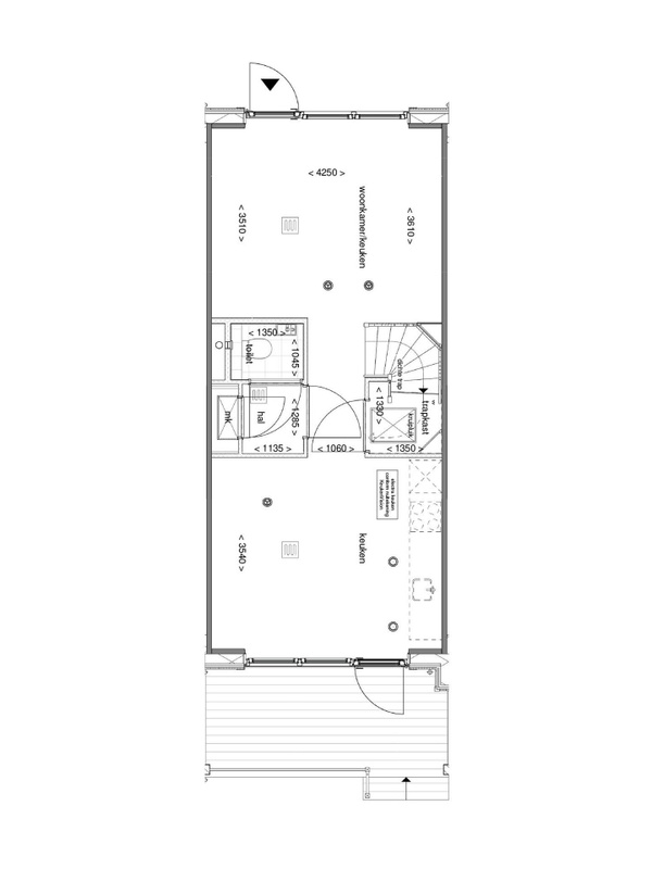

Mijn idee is om bekabeld Acces points aan te leggen dmv cat6 bekabeling op zowel de begane grond, schuur/tuin, 1e verdieping en zolder. Ik kan zelf nog bepalen waar deze kabels worden gelegd als deze verlegd moeten worden echter kost dit wel 75 euro.
Om te beginnen zat ik er aan te denken om de loze leiding die je links onder in de bouwtekening ziet laten bekabelen met twee cat6 aansluitingen voor de tv en ps5 en wil ik een Cat6 kabel laten trekken naar het plafond van de versmalling tussen de woonkamer/keuken en keuken in.
- Mijn eerste vraag is of een dubbele cat 6 aansluiting aan te raden is voor de smart tv en ps5 of dat de acces point afdoende is in de versmalling.
- mijn tweede vraag is of een acces point in de versmalling tussen woonkamer/keuken en keuken nodig is of dat voor de begane grond het reguliere modem dat we meegeleverd krijgen voor glasvezel internet afdoende is (de woonkamer/keuken is met 1,2M uitgebreid)
- is een cat6 aansluiting in de schuur noodzakelijk? De tuin is 7,8M diep.

Dit is het beste idee om de toekomst te plannen.
Op de plaatjes staat niets gemarkeerd, en het zou handig zijn om de geplande CAT6 aansluitpunten en loze leidingen even weer te geven.
Bedraad is altijd betrouwbaarder dan WiFi.
Heb je nagedacht over een tv ontvanger? Die zal ook internetverbinding nodig hebben.
2 ethernet aansluitingen bij de TV is voor mij geen luxe. Bedenk wel dat je daar makkelijk een switch kunt zetten om meer apparaten aan te sluiten. Bandbreedte zal voor streaming en gaming geen issue zijn, dus daarvoor moet je niet perse een extra kabel trekken.
Een enkel AP zou met gemak jouw verdieping moeten kunnen voorzien van internet. Ik neem aan dat de wanden rond het toilet en de hal gewoon dunne snelbouwmuren zijn?
Ja, niet op bezuinigen.
Moderne ramen blokkeren vrijwel alle radiosignalen. Mocht je nog een beveiligingscamera willen aansluiten in je tuin, dan wil je ook een betrouwbare verbinding hebben.

Is dit nieuwbouw of bestaande bouw? In dat laatste geval van welk jaar?
Indien nieuwbouw moet je ervan uitgaan dat de hele woning rf-dicht is, dus dat je buiten nul WiFi hebt van AP's binnen en omgeving nul signaal op je mobiel binnen. Gevolg: je hebt een AP ergens buiten nodig (kan evengoed op buitengevel woning als in schuur - ik zou alleen kabel naar schuur trekken als je daar vaste apparaten aan gaat sluiten ) en je hebt een mobiele provider nodig die bellen over WiFi ondersteunt.
Mbt Provider-Apparatuur gebruiken: als je gaat voor managed WiFi in welke vorm dan ook (en daar vallen zowel prosumer dingen als UniFi, 'mesh' sets en alles wat providers zelf leveren tegenwoordig) gaat gebruiken, dan wil je alle WiFi in huis van zelfde systeem. Dus als je gateway van de provider wilt gebruiken moet je ook overige WiFi AP's van provider erbij doen. Qua kwaliteit doet dat overigens in het algemeen niet onder voor aparte retail sets. Risico's zijn dat het dan lastig wordt om van provider te wisselen, en dat geavanceerde tweak-functionaliteiten vaak ontbreken.
Ben je trouw aan een enkele provider? En hoef je eigenlijk niets meer dan 'gewoon WiFi dat werkt '? Dan is provider - oplossing waarschijnlijk goedkoopste en makkelijkste. Wil je rommelen met VLANs of meerdere SSID's? En/of jaarlijks van provider wisselen? Dan doe je er goed aan om WiFi en router zelf te regelen en apparatuur van provider als domme modem/ONT te gebruiken.

Dank voor alle reacties! Het is een nieuwbouwhuis dat nog gebouwd gaat worden. Ik zal iig in alle grote kamers 2/3 cat6 aansluitingen regelen. Ik zal eens informeren of er een CAT6 aansluiting naar de buitengevel getrokken kan worden!
Het gaat om “werkend netwerk met goede apparatuur”. Ik ben totaal niet handig dus zal zelf niks “tweaken” en er niet meer aankomen als het goed werkt.
Ik ben dan geneigd om een mesh netwerk bekabeld aan te sluiten.
Qua provider zitten we vast aan caiway of kpn dacht ik.
Het enige wat ik mij nog afvraag is of het belangrijk is om een AP op de begane grond te monteren of dat we gewoon gebruik kunnen maken van het modem/router van kpn/caiway voor de begane grond (ben echt een leek wat betreft deze dingen :+ )
