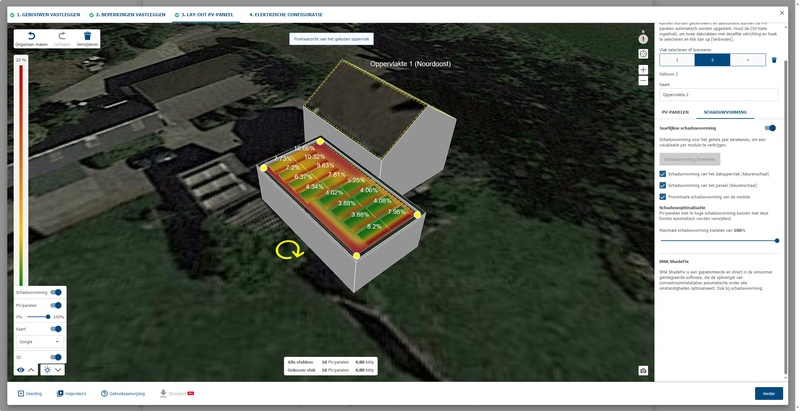

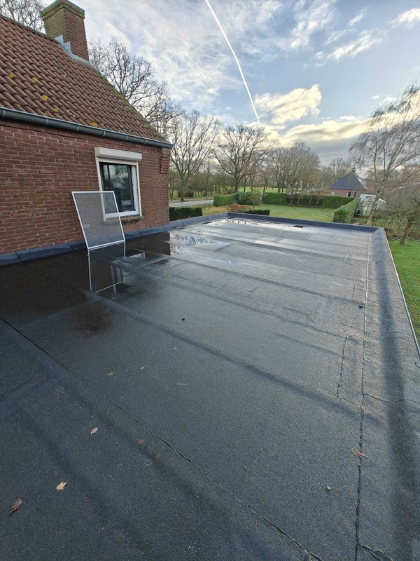

Ik ben aan het kijken wat ik maximaal kwijt kan op mijn plat-dak gelegen zuid onder een hoek. Nu heb ik alles in Sunny Design gezet en een schaduwberekening laten maken. Ik heb best wat last van schaduwvorming, op het begin van de dag door de ligging van het huis t.o.v. dit platte-dak zie foto.
Afbeeldingslocatie: https://tweakers.net/i/QTK-mSZMVCv6LE8_cPHdyCbNdqk=/800x/filters:strip_icc():strip_exif()/f/image/u4jpemLYM4WlazPNPuT1sNc6.jpg?f=fotoalbum_large
Er komen allerlei percentages uit die berekend worden. Maar wat betekent nu eigenlijk 10,66% bij het paneel die het meeste in de schaduw ligt? Wat is het effect hiervan op een string omvormer?

Volgens mij is het percentage het verlies tov onbeschaduwd, op jaarbasis.
10% is niet veel, door de ligging is het hooguit in de ochtend bij blauwe hemel een paar uur dat het paneel niet meedoet.
Je ziet ook duidelijk dat de rijen last van elkaar hebben (en de voorste rij van de dakrand), met een rij minder heb je 12.5% minder wattpiek maar ik gok slechts zo'n 7% minder opbrengst.
En je kunt altijd nog oost/west proberen in een V of W vorm zodat de dakranden aan de zijkant geen schaduw werpen.

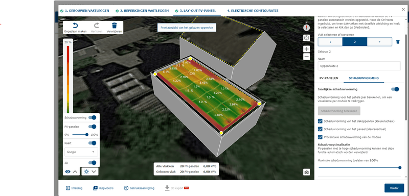

Oke dus 10% valt dan dus goed mee. De schaduw van de rijen panelen op elkaar vind ik ook vreemd, aangezien ik de steek/hart afstand van de montagemiddelen heb aangenomen 10[°] en 1500 [mm.
De dakrand is wat minder nadelig dan ik heb ingetekend, je kunt geen hoek meenemen in de designer (zie onderstaande foto).

Ik heb hieronder een afbeelding van de W opstelling.
Afbeeldingslocatie: https://tweakers.net/i/AGoo-F4TkdKI0CXTpOLO7nsGzLM=/800x/filters:strip_exif()/f/image/bSgIOpqIffwNFgEYq37sBfqw.png?f=fotoalbum_large
De enige resterende vraag die ik nog heb is hoe die 9,3% en 7,5 % het doen op het totale string vermogen op jaar basis. Is het wellicht beter om ze weg te laten? Omdat ik bij oost-west 2 orientaties heb moet ik daarvoor dus ook 2 strings maken. Hierdoor wordt de string korter (10 panelen ipv 20) waardoor het effect van die 9,3% nadeliger wordt toch? Is er ook een tool om dit soort vermogensverliezen te berekenen of wordt het dan te complex/ niet interessant voor de meeste bedrijven?
