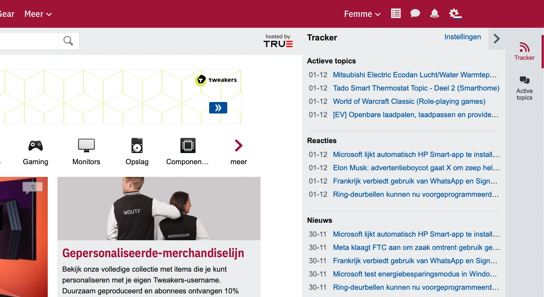

Hi allen,
We zijn momenteel bezig met het ontwikkelen van een nieuwe sidebar waarmee we het makkelijker willen maken om tijdens je bezoek op de hoogte te blijven van activiteit op de site. Je kunt de sidebar zien als een verbetering van de tracker zoals die al sinds de begintijd op Tweakers bestaat. We zijn op zoek naar bètatesters die de sidebar willen uitproberen op de testomgeving.
Sidebarconcept
Nieuw aan de sidebar is dat hij meerdere lijsten kan weergegeven. Naast de tracker, waarvan je de inhoud helemaal zelf kunt samenstellen, is er de mogelijkheid om actieve forumtopics direct vanuit de sidebar te volgen. In de komende iteraties zullen we ook mijn topics, forumbookmarks en gevolgde topics aan de sidebar toevoegen.
Je hebt net als voorheen de keuze om de sidebar in- of uit te klappen. In ingeklapte staat blijft er op beeldschermen vanaf tabletformaat een verticale balk met de menuopties zichtbaar, zodat je snel toegang hebt tot je persoonlijke lijstjes.
Afbeeldingslocatie: https://tweakers.net/i/wQch_TCScyD53AqOdv2bzMX0-MY=/i/2006297854.webp

  • Danny
Wil wel graag toegang zodat ik straks naadloos met custom css dat ding weer links kan neerzetten ^O^

Links is toch echt prettiger inderdaad. Ik heb hem al sinds vele jaren links en vast open staan. Het is zoals in de FP comments ook al aangegeven voor veel mensen niet zomaar een gimmick, maar een belangrijk onderdeel van de navigatie, zo niet de meest belangrijke. Niet alleen website maar ook diverse apps (Slack, Teams, Discord, Outlook) plaatsen dat soort dingen aan de linkerkant.
Ik moet mijn 'dark mode tracker in light mode' CSS ook gaan bijwerken zo te zien. Links plaatsen is me even snel met het volgende in custom CSS gelukt, ik ga hem tzt wel verder uitwerken in een snippet met de juiste breakpoint support:

Om de sidebar links te zetten kom ik ongeveer op dit uit:
Cascading Stylesheet:

twk-sidebar, twk-sidebar-pane {
  left: -21rem;
  right: unset !important;
body.sidebar-open twk-sidebar,
body.sidebar-open twk-sidebar-pane {
  left: 0;
#menubar .sidebar-trigger  {
  left: 0;
  right: unset;
  transform: rotate(180deg);
twk-sidebar-pane .pane__container .pane__header .pane__closebtn {
  order: -1;
twk-sidebar-pane .pane__container .pane__header .pane__closebtn .sidebar-trigger {
  left: 0;
  right: unset;
@media (max-width: 799px) {
  body.has-sidebar #search {
    padding-left: 2.5rem;
    padding-right: 10px;
@media (min-width: 500px) {
  twk-sidebar {
    left: -25rem;
  twk-sidebar .sidebar-buttons button {
    padding-left: 0.125rem;
    padding-right: 0.375rem;
    border-left: 0.25rem solid transparent;
    border-right: 0;
  body.sidebar-open twk-sidebar {
    left: 0;
    left: 4rem;
@media (min-width: 800px) {
  body.has-sidebar {
    margin-left: 4rem;
    margin-right: 0;
  twk-sidebar {
    left: 0;
  twk-sidebar-pane {
    left: -17rem;
@media (min-width: 1472px) {
  @media not (prefers-reduced-motion) {
    body.has-sidebar {
      transition: margin-left 0.3s ease-in-out;
  body.sidebar-open {
    margin-left: 25rem;
    margin-right: 0;
  #menubar {
    padding-left: 4rem;
    padding-right: 0;
    transition: left 0.3s ease-in-out;
Niet geheel triviaal dus... :P
Op de testomgeving: https://feature-tz-sideba...css/snippets/bekijk/2349/

@Femme
Volgens mij is de poc inmiddels verwijderd (404). Maar wat ik mij herinner:
1. Idee op zich goed.
2. Sidebar rechts is prima. Is ook de meest logische plek. Bespaar je de moeite om een keuze-optie te maken, is de ellende m.b.t. onderhoud/development inderdaad niet waard.
3. De buttons zijn echter vrij groot.
4. Het zou logischer (beter) zijn om content in één sidebar te zien, zonder te moeten switchen. Dat is ook funest voor de retentie.
5. Dan zou je dus slechts één toggle button hebben voor de sidebar in het algemeen.
6. Sidebar zou prominenter/belangrijker gemaakt moeten worden op mobile. Bijv. door een icoon in de header.
7. Met de sidebar geactiveerd springt de content net te snel naar compacte weergave. Idealiter oplossen door van zowel de sidebar als content (breakpoints) wat ruimte af te snoepen.
Aanbevelingen
- Eén sidebar met nieuws én forum.
- In mobile view: toggle button in header verwerken.
- In mobile view: in verband met ruimte, het configuratie-icoon verwijderen en functionaliteit onderbrengen in user menu of algemeen menu.
- Sidebar een px of 30 smaller maken. Wellicht door middel van een combinatie van minder padding en kleinere width.
- Frontpage mediaqueries finetunen zodat de weergave nét iets minder snel naar de compactere weergave springt.

Bedankt voor de feedback.
Wat betreft je opmerking over het samenvoegen van overzichten: de tracker kun je naar eigen wens inrichten. We zullen dat alleen ook voor mijn topics, bookmarks en gevolgde topics moeten mogelijk maken (die krijgen hun eigen view in de sidebar maar kunnen nog niet ingesteld worden in de tracker).
Voor het plaatsen van de toggle button in de header wil ik uitzoeken wat de impact is.
