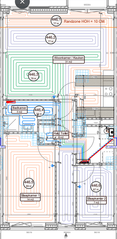

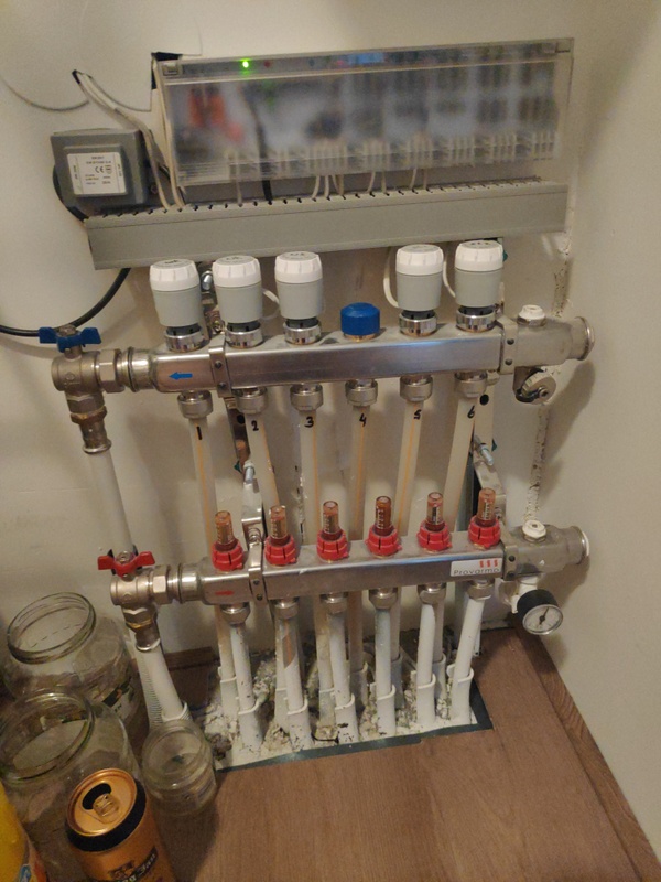

Ik irriteer mij hier nu al een aantal weken aan, maar het is mij opgevallen dat mijn vloerverwarming regelmatig om warmte vraagt bij de CV ketel (die daar overigens netjes gehoor aan geeft) terwijl de gewenste temperatuur al is bereikt in de woning.
Het betreft een appartement, bouwjaar 2019.
De woning is uitgerust met 3x een Provarmo 24v Thermostaat (artnr 70015). Een in de woonkamer en een in beide slaapkamers. Op dit moment staat deze alle drie ingesteld op 16 graden.
Zojuist hoor ik mijn CV ketel weer aan gaan en zie ik dat de vloerverwarming een warmte vraag naar de CV doet om in slaapkamer 2 te gaan verwarmen. In slaapkamer 2 is het op dit moment 17.3 graden, dus hoe kan het dat mijn vloerverwarming vind dat er verwarmt moet worden?

De badkamer/Toilet lus wordt niet aangestuurd door een themostaat. Hier wordt nu regelmatig flink verwarmt omdat deze meelift op de andere groepen. Dat vind ik zonde, kan ik deze (blauwe) knop verder dicht draaien of functioneert deze mogelijk ook als bypass? Het lijkt er op dat er al een dedicated bypass zit voor de vloerverwarming bij de ketel.

bonus vraag antwoord: deze kun je gerust helemaal dichtdraaien. In principe kun je alle groepen dicht draaien zonder problemen. Zolang je maar zorgt dat de thermostaat dan geen warmte vraag naar de ketel stuurt terwijl al je groepen dicht zitten. Maar gezien je zone regeling hebt ga ik er vanuit dat, dat geregeld is.

Weet je dat zeker? Want lijkt er op dat dit wel af en toe gebeurd. Althans, dan loopt ik het washok (hier staat de CV en vloerverwarming installatie) en dan zie ik soms dat de vloerverwarming om warmte aan het vragen is aan de CV terwijl de vloerverwarming tegelijkertijd aangeeft dat er geen zones zijn die op dat moment verwarmd moeten worden.
Ik vermoed dus dat alle warmte op dat moment 'verloren' gaat richting de badkamer en het toilet. Kan het zijn dat de vloerverwarming zelf de temperatuur van het water meet en zelfstandig besluit dat het water verwarmd moet worden?

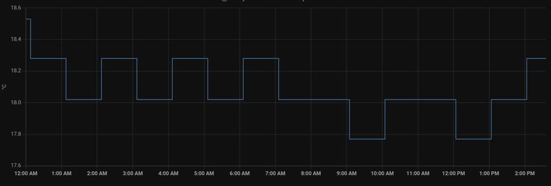

Dat was ook mijn theorie eerst, maar je zou toch denken dat als dit een mogelijkheid is dat je dit ergens terug zou moeten kunnen vinden in de handleiding van de thermostaat.
Ik wil namelijk dat er pas verwarmd wordt als de temperatuur daadwerkelijk onder de streef temperatuur komt en niet dat de thermostaat zelf gaat beslissen wanneer die denkt dat er verwarmd moet worden.
Ik heb even in HA gekeken naar de temperatuur geschiedenis van Slaapkamer 2 vandaag, maar het lijkt me niet dat deze schommelingen een trigger hadden moeten geven.

Nee er is geen hoofd thermostaat. Alle zones worden aangestuurd door middel van een eigen thermostaat. Behalve de badkamer/toilet zone, die krijgen alleen warmte als er dus per toeval een andere zone verwarmt word.
Op de zogenaamde 'klemmenstrook' kan ik zien dat de vloerverwarming soms om warmte vraagt aan de CV ketel doormiddel van een LED indicatie. De CV gaat dan ook aan, maar tegelijkertijd zie ik soms op de klemmenstrook geen LEDs branden bij de verschillende zone's wat dus betekent dat die allemaal dicht zijn en dat alle warmte naar de badkamer/toilet stroomt.
En dat is ook wat er gebeurt, want het is daar altijd heerlijk warm (helaas).

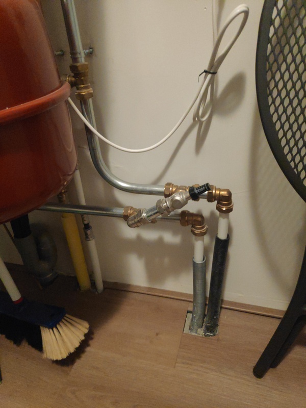

Het probleem met het verwarmen van de badkamer/wc terwijl er helemaal geen warmte vraag in het systeem is heb ik opgelost door te experimenteren met de afstelling van de handmatge blauwe regelaar. Er wordt nu soms nog steeds uit het niets verwarmd, maar slechts heel kort en alleen als het daadwerkelijk koud aan het worden is in de badkamer.
