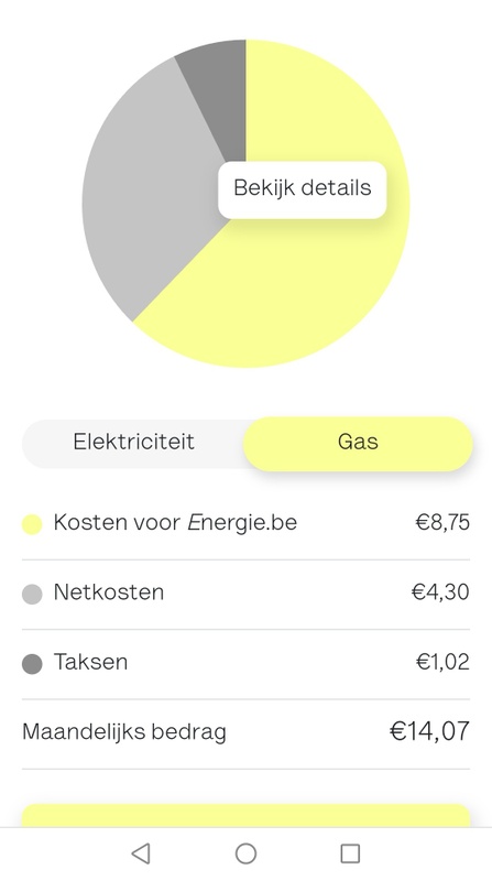

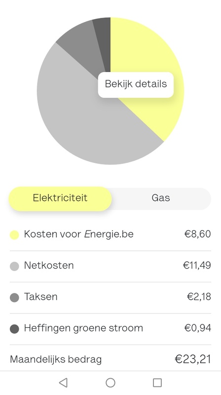

Maar als ik een voorbeeld van gas en electriciteit doe op bijvoorbeeld 10 dagen gas en elektriciteit 1250 kwh gas en 500 kwh electriciteit.
Dan is het gas voordeliger als de warmtepomp?
