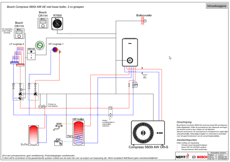

Ik zit ook naar deze warmtepomp te krijgen. Ik mis alleen of deze ook twee verwarmingscircuits aan kan. Beneden vloerverwarming en boven radiatoren in de kamers. Het is niet een heel groot huis en de ketel doet nu 50 graden om niet te veel te pendelen. Ik heb vraaggestuurde regeling.
Weet iemand of er 2 verwarmingscircuits kunnen bestaan? Dus 1 route 35 graden, andere route 45.
  • Noud90
  • Registratie: Januari 2023
  • Laatst online: 07-08-2025
@Nollekeuh
Ja, dat is mogelijk. Zie aansluitschema's op de website van Bosch:
https://nefit-nl-nl-b.bos...d/pdf/file/6721882034.pdf
Afbeeldingslocatie: https://tweakers.net/i/3kLav4fnY5DxzHB9IbISjhLG4dI=/800x/filters:strip_exif()/f/image/FDIPo05meabujnIgZi7QpGKc.png?f=fotoalbum_large
