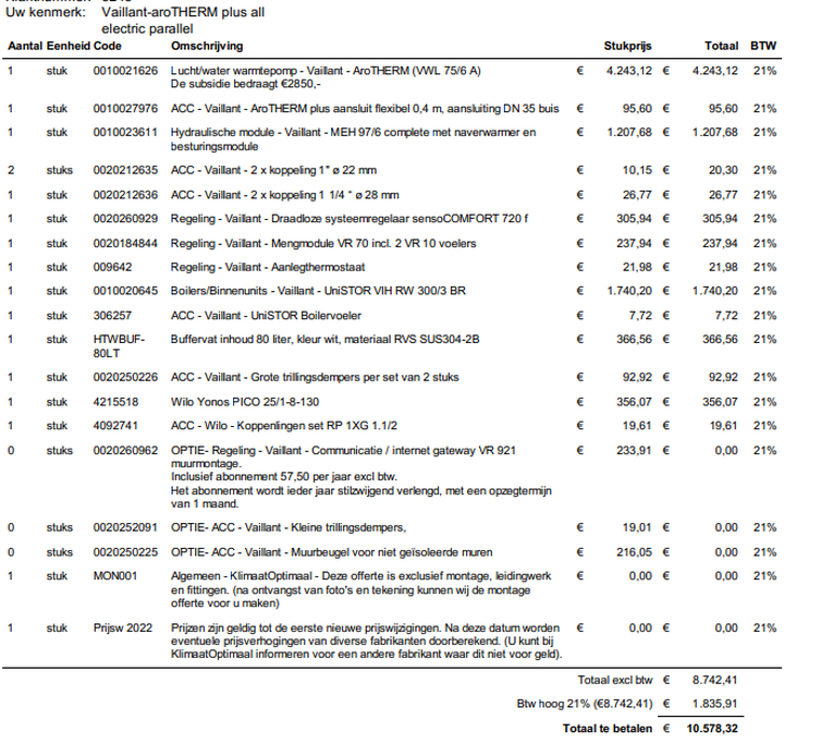

Huidige offerte
We hebben tot nu toe 1 offerte ontvangen, ongeveer 5 opgevraagd. Deze klinkt best goed, maar ik laat graag de experts er een blik op werpen.

Die offerte is dus nog zonder installatiewerkzaamheden? Die zou ik voor het totaalbeeld toch wel willen weten.

Als het deze firma betreft zou ik de reviews even goed doornemen

Ik heb ooit een offerte bij hun opgevraagd voor een vaillant full electric installatie. Stonden allerlei materialen op die niet nodig waren. Het jaarabbonement is ook BS.
Edit: Ik zou even de andere offertes afwachten en goed gaan spitten in de de Arotherm ervaringen thread over wat voor spul je allemaal nodig hebt ongeveer. Is met de zoekfunctie best te doen. Wellicht kan je daar ook de vraag stellen of mensen nog goede installateurs weten die de installatie bij hun heeft geplaatst. Qua stilheid en ook bereiding van sww zit je met vaillant aardig goed.

Een paar kleine dingen:
- Aparte circulatie pomp is niet nodig.
- De mengverdeler moet een pomploze verdeler worden. -
- Buffervat is niet nodig met vloerverwarming.
Locatie WP zou ik niet zo naast de voordeur doen, idd op het garagedak of wat verderop in de voortuin.
Heb je nog andere opties voor je SWW vat dan de zolder? Op de plek van je huidige CV is op zich prima maar als het bijvoorbeeld ook in de garage kan dan is het helemaal makkelijk. Je wilt voor je SWW namelijk het liefste een zo kort mogelijk leidingtraject. En WP dicht bij je begane grond verdeler is ook gunstig.
Op bovenstaande offerte staan veel gekke dingen zoals @Breedam al opmerkte.

Destynx schreef op donderdag 7 december 2023 @ 14:58:
Je hebt een offerte voor de spullen, that's it. Wacht eerst de volledige offertes even af.

Naverwarmer, mengmodule, buffervat, een abbo op niks. Als dit is wat ik denk dat het is dan zou ik deze overslaan.
Hebben ze ook uitleg gegeven wat wat precies is en waarvoor het nodig is?

Question Mark schreef op donderdag 7 december 2023 @ 15:35:
Ik heb de vraag gesteld of dit inclusief installatie is en zo nee wat de installatiekosten zijn.
Stom dat ik daar niet goed naar gekeken heb. Ik wacht inderdaad de andere offertes af.

  • gysman11
Destynx schreef op donderdag 7 december 2023 @ 16:27:
Een-na-laatste regel: "MON001 - Deze offerte is exclusief montage"

bensss schreef op donderdag 7 december 2023 @ 15:35:
- Die circulatiepomp viel mij ook al op, volgens mij wil je juist de pomp uit de vloerverwarming weg hebben zodat de warmtepomp dat allemaal zelf doet.
- Mengverdeler heb ik inderdaad gelijk nagevraagd. Ik heb het bewust in mijn verzoek opgenomen dat deze vervangen moet worden.
- Buffervat lees ik verschillende dingen over, maar als de buffer uit de VVW gebruikt kan worden om circulatie op de eerste etage te doen zal die niet nodig zijn.

  • Destynx
  • Laatst online: 08-09 19:11
gysman11 schreef op donderdag 7 december 2023 @ 16:33:
Ik mag mijn bril wel even schoonmaken... Deze offerte gaat dus een flink stuk duurder worden 8)7
Allereerste reactie in dit topic (naast TS zelf). Viel jou dus ook op.

55 m² zal waarschijnlijk niet voldoende zijn om het buffervat te laten vervallen, zeker niet met een mengverdeler ervoor. De buffer kan wel prima in de retour, dat scheelt je een hoop leidingwerk, gepuzzel met inregelen en een pompgroep.
Het garagedak zal hout zijn, de andere optie op de grond is m.i. beter. Het leidingwerk kan direct naar binnen dus dat kan relatief goedkoop, de extra lengte maakt niet veel uit (geïsoleerde grondbuis is duur, maar gewoon meerlagen met bouwmarktisolatie is goed te doen).
De grote vraag is hoe goed de vloerverwarming is, met 6 groepen op 55 m² is de kans groot dat die wel goed is, en of je het aandurft om de radiatoren op dezelfde temperatuur te draaien als de vloerverwarming (max 35 graden).

Proton_ schreef op donderdag 7 december 2023 @ 21:45:
Welk formaat buffervat zou jij aanraden? Op deze offerte zie ik een 80L staan maar dat lijkt mij nogal veel.

Ik heb mijn ketel nu wel naar 35 graden gezet, kijken wat de radiatoren boven dan doen.
Wel zinvol de temperatuur eens na te meten, onder de 40 zijn veel ketels geneigd wat vals te gaan spelen.

Destynx schreef op donderdag 7 december 2023 @ 22:47:
Voor een 75/6 heb je 20 liter nodig met hulpverwarming, 55 liter zonder. Een vat van 45 liter is dus al plenty icm de MEH97.

Destynx schreef op donderdag 7 december 2023 @ 16:35:
Let ook op kosten voor aanpassingen aan je electrische installatie. Bij de nog niet opgenomen kosten voor montage wordt alleen gesproken over montage, leidingen, fittingen. Ik kan daar niet met zekerheid uithalen of ze daar dan ook de aanpassingen aan de meterkast voor doen, plus het trekken van twee voedingskabels. (warmtepomp en hydraulische module).

Question Mark schreef op vrijdag 8 december 2023 @ 08:52:
Meterkast uitbreiden kan een vriend van mij doen, deze heeft mijn meterkast eerder al op orde gebracht en de laadpaal geïnstalleerd. Tevens lopen er nog loze leidingen vanuit de meterkast naar de zolder, dus de voorbereiding zal ik zelf doen.

Proton_ schreef op vrijdag 8 december 2023 @ 08:40:
Overigens, met 800 m³ in een milde winter dus iets van 1000 m³ in een strengere en bovendien een optie voor bijstook met de airco zou ik een 55/6 overwegen.
Dat was mijn overweging inderdaad ook, bij hele koude dagen heb ik genoeg vermogen met de airco's voor bijverwarming. Volgens mij wil je liever in de 5-15 graden buitentemperatuur range met zo min mogelijk pendelen je huis verwarmen dan de hele installatie afstemmen op die ene week dat het flink onder het vriespunt is.
