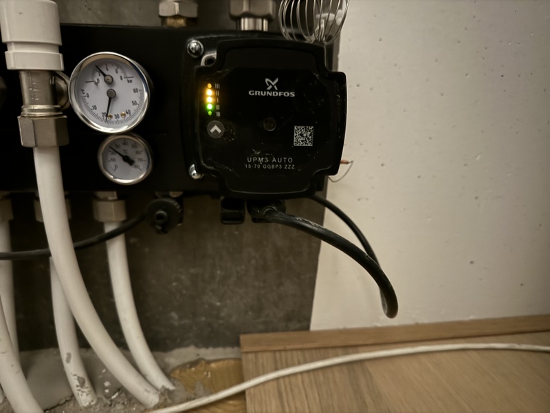

Dag, wij wonen sinds enkele weken in een nieuwbouwwoning. Ik vind dat de vloerverwarming op de benedenverdieping de woonkamer zeer langzaam verwarmt en soms, zoals vandaag, de temperatuur wel constant kan houden maar niet lijkt te kunnen bijverwarmen.
Vanochtend was de temperatuur op de draaithermometer in de woonkamer 17.5, ik heb deze op 19 ingesteld. om 3 uur 's middags was deze nog steeds 18 graden, en af en toe vragend.
Meestal hebben we de verwarming nu op 18.5 graad staan, en in de nacht op 17.5.
Maar ik wil ook af en toe de verwarming op 19 kunnen zetten, en naar mijn idee moet dat kunnen enkele uren.
Ik wil jullie vragen om wat uitleg over hoe dit verwarmingssysteem werkt (ben een leek), of alles ingesteld is zoals jullie het ook zouden instellen.
Ik ga natuurlijk ook bij mijn aannemer ten rade, maar wil ook graag horen wat jullie ervan vinden.
De situatie:
Afbeeldingslocatie: https://tweakers.net/i/Dxyb4nP_k6K7RNpnZZPf8NtYFQU=/800x/filters:strip_icc():strip_exif()/f/image/xanaKaNN0j6OFXhrXolAMq5f.jpg?f=fotoalbum_large
Afbeeldingslocatie: https://tweakers.net/i/FphUatdv3P_T0MS9dJxGcn7mXXI=/800x/filters:strip_icc():strip_exif()/f/image/1LiQwLmVrFj34x2VBXu1kdWv.jpg?f=fotoalbum_large
Deze woning heeft stadsverwarming, op de begane grond enkel vloerverwarming, en op de verdiepingen enkel radiatoren.
De radiatoren staan bijna allemaal uit.
Er ligt een houten parketvloer (Bauwerk) die geschikt zou zijn voor vloerverwarming.
De aanvoertemperatuur (geloof ik?) is op advies van de leverancier op 30 graden gezet, dit ivm de houten vloer.
We hebben overigens de radiatoren afgekoppeld gehad ivm de stucadoor, dit dmv de voetventielen dicht te zetten. Maar volgens de uitvoerder die een keer langkwam voor iets anders is dat een gescheiden circuit tov de vloerverwarming.
Aantal concrete vragen:
Wat vinden jullie van wat er op de metertjes staat?
Maakt de stand van de vloerverwarmingspomp nog uit? Deze staat vanaf de oplevering op CP1.
Hoor graag wat jullie ervan vinden.

Zo te zien gaat er 23 gr in en ook weer 23 gr uit :S
Is er wel flow?
[ Voor 16% gewijzigd door paQ op 06-12-2023 18:57 ]
paQ schreef op woensdag 6 december 2023 @ 18:54:
Zo te zien gaat er 22 gr in en ook weer 22 gr uit :S
Is er wel flow?
Aanvoer/afvoer dicht. Staat hij lekker te circuleren. :)
  • paQ
  • Laatst online: 15:42
paQ
De afvoer van de verdeler staat iig open met die danfoss kogelafsluiter. Snap niet zo goed waarom die op de afvoer zit ipv de aanvoer, maar coit.
@depsycholoog kranen van de lussen staan wel open gewoon?
Het is net alsof er geen water stroomt namelijk, en dan blijft het koud :)
Zou toch ook verderop in je CV systeem even kijken of het wel zo 'gescheiden' is als beweerd wordt.
Ontlucht?
[ Voor 46% gewijzigd door paQ op 06-12-2023 19:01 ]

Sja het kan haast niet anders of de stroming is ergens gestopt / geblokkeerd / afgesloten.

De reden dat ik niet alleen de installateur wil benaderen maar dit ook hier plaats is dat ik zelf ook graag wil begrijpen waarom iets niet werkt zoals het hoort, en dat ik meerdere opties/dingen die mogelijk de oorzaak kunnen zijn kan overleggen met de installateur. Maar natuurlijk heb ik de installateur al benaderd.
Er is iig warme aanvoer, de thermostaat werkt, de pomp lijkt te werken, maar er is dus geen flow. Ik denk dat er mogelijk lucht in het systeem zit. Wat wel vreemd is, is dat de ruimte wel op lijkt te kunnen warmen tot 18, 18,5 graad, maar niet daarboven.
Wat ook vreemd is, gezien jullie reacties, is dat bij de buurman beide metertjes op 21 graden staan (dat zou dan ook geen flow impliceren), en bij hem is het wel gewoon 20 graden constant binnen.
Ik weet overigens niet hoe ik kan controleren of de lussen open staan, ik ga er vanuit dat de lussen ingeregeld zijn? en dat ik er niet zomaar aan kan draaien. De hele installatie voelt iig koud/lauw aan behalve de bovenste koperen buis (die is heet).
Ik heb de neiging om zelf allerlei dingen te willen proberen maar zal me inhouden en de installateur afwachten.
Ik laat jullie weten wat de bevindingen zijn.

Nieuw systeem. Moet hoe dan ook de eerste tijd heel regelmatig ontlucht worden. Tenminste, dat was 1 van de opdrachten die ik meekreeg toen wij een nieuwe vloer kregen. In het begin elke dag ontluchten op de verdeler, daarna nog even regelmatig ontluchten. Je merkt vanzelf wel wanneer het echt niet meer nodig is om dit vaak te doen.
Maar ingaand en uitgaand dezelfde temperatuur kan eigenlijk maar 1 ding betekenen: geen warmteafgifte. Dan doet hij gewoon niets, 0, nada. Om je een beeld te geven: bij ons gaat er 34 graden de vloer in en komt er bijna 30 graden uit. We hebben nu een wat koudere periode gehad, dus de vloer is inmiddels op temperatuur. Als die echt koud is, zie je de retourtemperatuur eerst lager zijn dan die bijna 30.
Die witte regelknoppen, daar kun je gewoon aan draaien. Daarmee kun je gewoon de flow per groep knijpen. De meeste installateurs regelen die heel simpel in: allemaal open en klaar. :) Je kunt die knoppen ook vervangen door automaten als je vvw groepen afzonderlijk aangestuurd moeten worden door bijv. warmtevraag in een bepaalde ruimte. Heb ik overigens ook niet hoor, veel te fancy. Onze vvw is echt "plat", simpel.

Er is net een werknemer van het installatiebedrijf geweest, die zag meteen dat alles goed was. Al draaide hij wel meteen die ene thermostaatknop die op 30 staat, op 45 omdat "daar alles op ingeregeld is". Die heb ik maar terug gezet op 35, om te kijken of het nog verschil zou maken maar niet meteen met zo'n groot temperatuurverschil. Straks gaat m'n vloer eraan.
Ontluchten was niet nodig, er kwam meteen water uit en volgens hem stonden alle lussen open.
Hij zei zoiets van ja vloerverwarming is ervoor gemaakt om de temperatuur zo ongeveer tussen de 18 en 20 graden te laten blijven, verder kun je er niet veel van verwachten.
Moet ik het daar dan maar mee doen?
We hebben een open verbinding naar de zolder, alwaar ik nu ook maar de verwarmingen heb aangezet om te kijken of het daarmee beneden ook warmer wordt.
Daarnaast heb ik ook de pomp op auto gezet ipv cp1, ik heb dat een keer eerder geprobeerd en toen warmde het wel op.
Hebben jullie nog andere suggeties?
Overigens lijken de temperaturen op de 2 meters nu wel te verschillen: Afbeeldingslocatie: https://tweakers.net/i/t5t9lFPw8bSLi5vJD5izJ1Q0SBI=/800x/filters:strip_icc():strip_exif()/f/image/qj6dRp7lWOSC8VvDII6rUnGb.jpg?f=fotoalbum_large

Overigens lijken de temperaturen op de 2 meters nu wel te verschillen: [Afbeelding]
Er lijkt nu wel flow te zijn. Nu gaat er 29gr in en 18 uit, afhankelijk van je flowvolume is dat een aardig vermogen wat nu je vloer in gaat. Hier zou je kamer mee moeten kunnen opwarmen. In ieder geval een betere situatie dan je eerste foto.

Wat doet die vloerverwarmingspomp nou precies? Heet water rondpompen neem ik aan? Waarom zou je die op de laagste stand willen hebben als het tegelijkertijd niet opwarmt? Ik heb hem nu even op de hoogste stand gezet
Bedankt weer voor alle reacties, er lijkt nu idd wel flow te zijn (volgens mij is de uitgaande temperatuur geen 18 maar 23) en ik laat hem even op 35 staan met de pomp op standje 3.

Het gaat er uiteindelijk om dat je Ta (aanvoer) niet te hoog is. Ik zou eens beginnen met aan de thermostaat te draaien dat het ingaande water ergens zo tussen de 27 en 30 graden is.
Het water dat er weer uit komt zou ik op ca 4 graden verschil laten terugkomen.
Dus bijv 27 in, 23 uit. Met jouw vraag temperatuur van 19-20 graden moet dat wel goed komen dan.
Is je retourwater 18, dan doen de einden van je lussen niets, en kunnen potentieel afkoelen.
Door te stroomsnelheid te verhogen door je vloer verlaag je dat delta. Dus pompsnelheid omhoog, en aan de ventielen draaien. Het lijkt nu redelijk te kloppen zoals het is.
Maak kleine wijzigingen, want het is traag en kan dus even duren voor dat je het effect er van ziet.

Helemaal niet helaas, werkt prima hoor! Je moet het alleen even goed inregelen. De warmte afgifte van je totaal verwarmde oppervlakte moet hoger zijn dan de hoeveelheid warmte die je huis verlaat, dan warmt je huis op :-)
Als er nu 29 graden in gaat en er komt 18 graden terug heb je een Delta T van 11graden, das hartstikke veel. Ik weet niet hoeveel liter per minuut de pomp nu pompt, maar er lijkt nu wel flink wat vermogen je vloer in te gaan. Eerst zal de betonmassa opwarmen en dan zal het gaan afstralen je huis in. komt goed op deze manier (ervan uitgaande dat de 29gr inderdaad gemeten is op de aanvoer, en de 18 op de retour...)

Als er nu 29 graden in gaat en er komt 18 graden terug heb je een Delta T van 11graden, das hartstikke veel. Er gaat dus flink wat vermogen je vloer in. Eerst zal de betonmassa opwarmen en dan zal het gaan afstralen je huis in. komt goed op deze manier (ervan uitgaande dat de 29gr inderdaad gemeten is op de aanvoer, en de 18 op de retour...)
er komt 22 terug
het delta is nu 7 (wel nog steeds wat hoog naar mijn smaak, maar kan ook zijn dat de boel nog bezig is met de massa op te warmen)
te snel gekeken, 22 retour inderdaad. Lijkt me keurig als de boel nu aan het opwarmen is.

Zoals de pomp op je eerste foto ingesteld staat zou eigenlijk goed moeten zijn, namelijk constante druk. Je hebt zelf al wat veranderd in de aanvoertemperatuur, ik zou deze zeker niet te snel te hoog zetten ivm je houten vloer. Hou er ook rekening mee dat het best lang duurt voordat al deze warmte door je (houten) vloer komt, en nachtverlaging van meer dan 1 graad wordt doorgaans afgeraden om die reden. Ik weet niet wat je vloeroppervlakte is maar zo te zien heb je best wat groepen.
Je zou nog kunnen proberen om de RTL thermostaat wat lager te zetten, deze staat wat mij betreft vrij hoog (is de koperen retourleiding erg warm?).
Pas niet te snel te veel dingen aan, want dan weet je namelijk niet meer welke instelling het meeste/minste effect heeft.

Daarnaast zou ik de flow verhogen, Temp ingaand en retour moet ongeveer 4-6 graden schelen.
Houten vloer geschikt voor vloerverwarming betekent doorgaans dat het hout er tegen kan. Dit staat los van het effect op je warmteafgifte van de vloer.
De spreuk van de monteur met dat het systeem is ingeregeld op 45 graden aanvoer klopt. Dit heeft te maken met de hart op hart afstand tussen je vloerleidingen en de opbouw van je vloer met afwerking. het is goedkoper om minder meters buis in je vloer aan te brengen dus meestal wordt er rekening gehouden met een gunstige vloerbedekking, aanvoer temp van 45 graden. En dan met deze uitgangspunten net aan de woning warm kunnen stoken bij -7 buiten en alle verwarming in huis actief. Door hier aan te sleutelen zal er op een gegeven moment niet voldoende warmte afgegeven kunnen worden door je vloer en al bij -2 graden je huis niet meer warm te krijgen.

Draait de VV-pomp continue (anders pompschakelaar eventjes er tussenuit halen)
Wat is de ervaring van de buren met eenzelfde installatie?
[ Voor 5% gewijzigd door Dre op 07-12-2023 23:31 ]

Je eerste vragen kan ik niet goed beantwoorden, de vloerverwarmingspomp draait continue.
