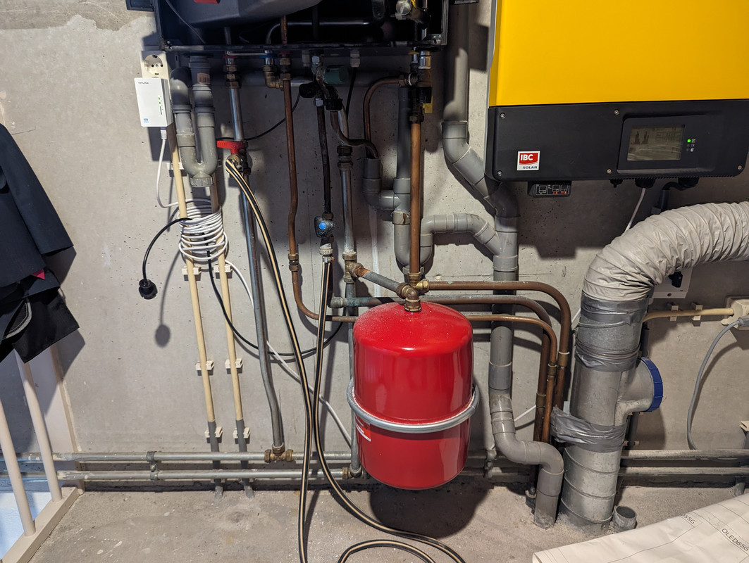

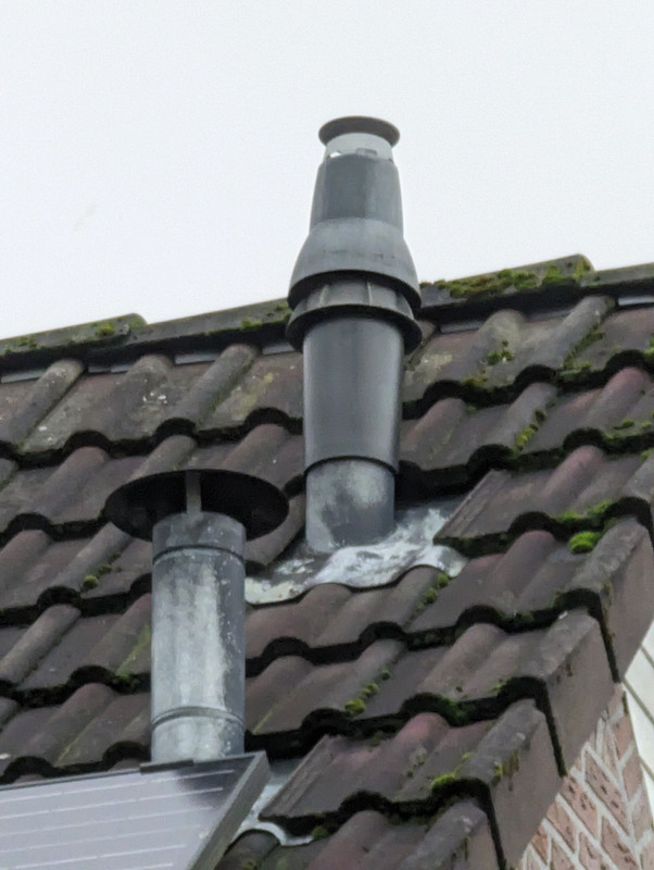

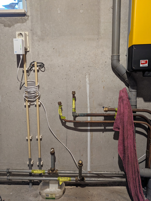

De CV-ketel hangt op zolder. De buitenunit van de Daikin voor het huis op de begane grond.

Het heeft even mogen duren allemaal. Gelukkig hebben we verwarming thuis en douchen kan bij mijn ouders in de buurt.
In tussentijd foto's gemaakt van de situatie en offertes opgevraagd. Van 2 bedrijven kreeg ik geen reactie, 2 gaven aan dat ze op dit moment geen nieuwe ketels plaatsen door drukte. Erg jammer want zo heb ik geen goed beeld van de kosten.
Eentje gaf aan pas na 4 weken weer tijd te hebben maar boden aan dat als ik de installatie zelf regelde, dat zij dan een monteur langs sturen voor het keuren van de installatie. Mijn vader is hier handig mee en plaatst zelf zijn ketels en laat deze dan inspecteren en keuren.
Situatie eerst:
Afbeeldingslocatie: https://i.postimg.cc/WpwD5WzK/PXL-20231210-144006146.jpg
Situatie nu:
Afbeeldingslocatie: https://i.postimg.cc/ncVXg4QL/PXL-20231215-075428499.jpg
CV pijp op dak:
Afbeeldingslocatie: https://i.postimg.cc/QCmHVtvs/PXL-20231210-151338999.jpg
De offerte die ik kreeg:
Afbeeldingslocatie: https://i.postimg.cc/pX0mHmDJ/PXL-20231221-172226356-2.jpg
De Extreme 30 is een CW4 ketel (maar dat terzijde) en de gewenste lucht- vuilafscheider. De prijs komt op mij als redelijk duur over voor een doe-het-zelf oplossing met keuring van de installatie. De Comfort Touch met gateway is een beetje overkill. Want ik gebruik de warmtepomp op afstand om de temperatuur in de te stellen en een weekprogrammering te doen. Alleen bij heel koude dagen zou het handig zijn, maar dat komt maar weinig voor.
Wat vinden jullie van de prijs?
