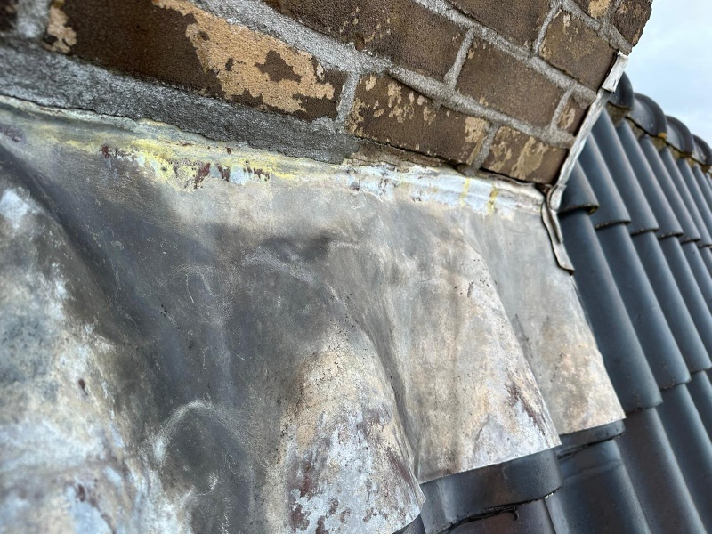

Ik heb een kleine lekkage bij mijn dak (rijtjeshuis, lek zit onder de schoorsteen die ik deel met de buren).
Zie foto:

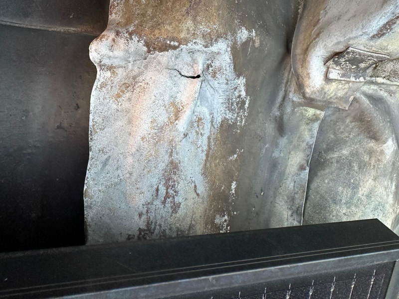

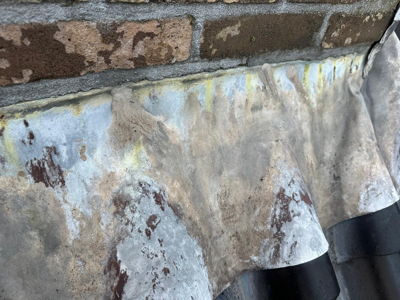

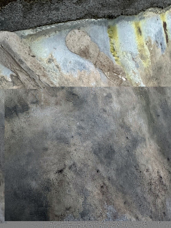

Ik heb foto’s gevraagd van het bedrijf en gekregen.
Wat denken jullie?

Als ik het zo zie moet je het lood compleet vervangen, voeg ligt er bij een stuk al uit, nokvorsten zitten al in cement of flexim of iets dus dat moet dan sowieso allemaal opnieuw maar wat al gezegt is gewoon ondervorst laten aanbrengen maar dat is dus wel een totaal andere prijs. Oplap werk is wel het goedkoopste maar kan binnen een paar jaar weer problemen geven.
  • TweakerVincent
  • Laatst online: 22:34
Apocalyps895 schreef op vrijdag 8 december 2023 @ 07:02:
Ok, hoeveel denk je dat dit gaat kosten?

Zo'n scheur als op foto 7 kan al de oorzaak zijn van al het leed.
Een collega van me had een soortgelijke scheur in het lood. Na wat simpel kitwerk was de hele lekkage in 1 klap verholpen. Wellicht is dat het overwegen waard. Baat het niet dan schaadt het niet.
  • TweakerVincent
Aomi schreef op vrijdag 8 december 2023 @ 12:23:
Ja die scheur is duidelijk idd.

op de laatste foto zie je toch een opening tussen het cement en de dakpan.
hier kan het door naar binnen lekken bij een hevige regenval lijkt me
Verder is het belangrijk om te weten hoe diep het lood is gemetseld
