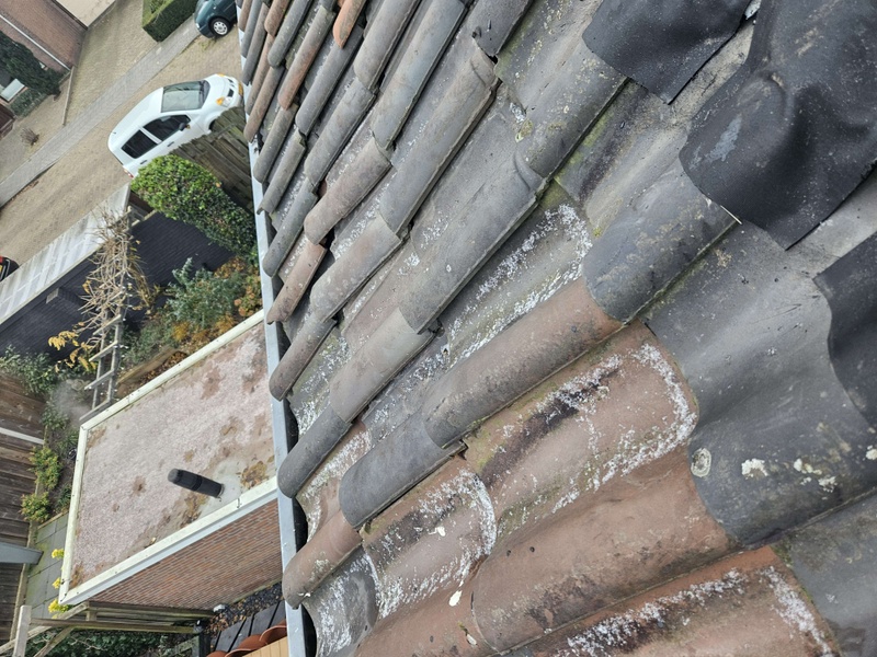

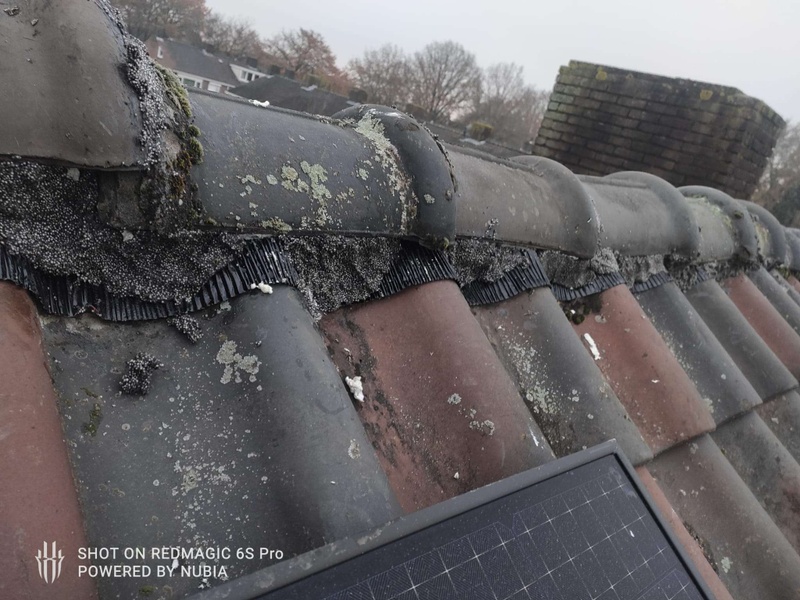

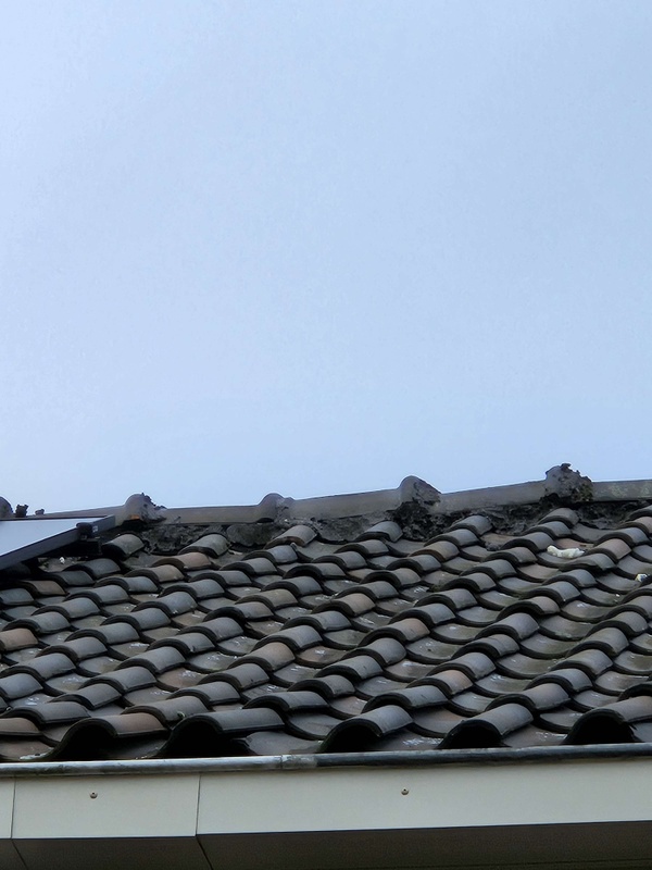

1. Dakdekkers hebben op hun advies mijn daknok los gehaald oud beton weggehaald en daar een ruiterrol overheen gezet. De kapotte nok vervangen voor nieuwe en vervolgens dicht gemaakt met Flexim. Nu vind ik het lastig te beoordelen of dit goed gedaan is. Het ziet er iig niet uit.
Afbeeldingslocatie: https://tweakers.net/i/jZHFkW5a7fCFrOo6jHiislGcBlU=/x800/filters:strip_icc():strip_exif()/f/image/NzRzKyAo72eMxCyCQ1gEHJsc.jpg?f=fotoalbum_large
Afbeeldingslocatie: https://tweakers.net/i/hEFQm5HXnLHZP-Pv1yvw4wFj0rA=/800x/filters:strip_icc():strip_exif()/f/image/Qu6Kjl9KQud0Jdgttsv5th4B.jpg?f=fotoalbum_large

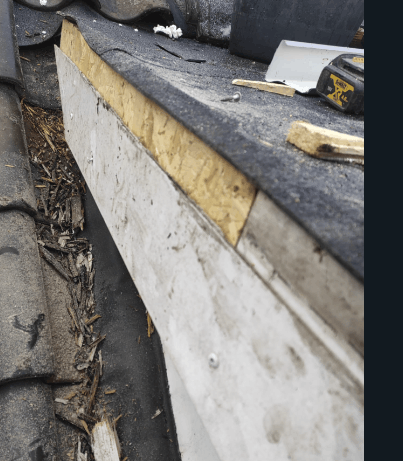

2. Ze hebben ook een deel van het dakbeschot onder mijn raam vervangen. De pannen erboven liggen ook niet mooi recht, lukt mij ook niet om dit veilig zelf te doen. Liggen ze recht genoeg?
Afbeeldingslocatie: https://tweakers.net/i/fQ2HOy_zzgPyw7J6-vQu8MnoJsI=/800x/filters:strip_icc():strip_exif()/f/image/HEGqhjRXymSZz554XToTcEM0.jpg?f=fotoalbum_large

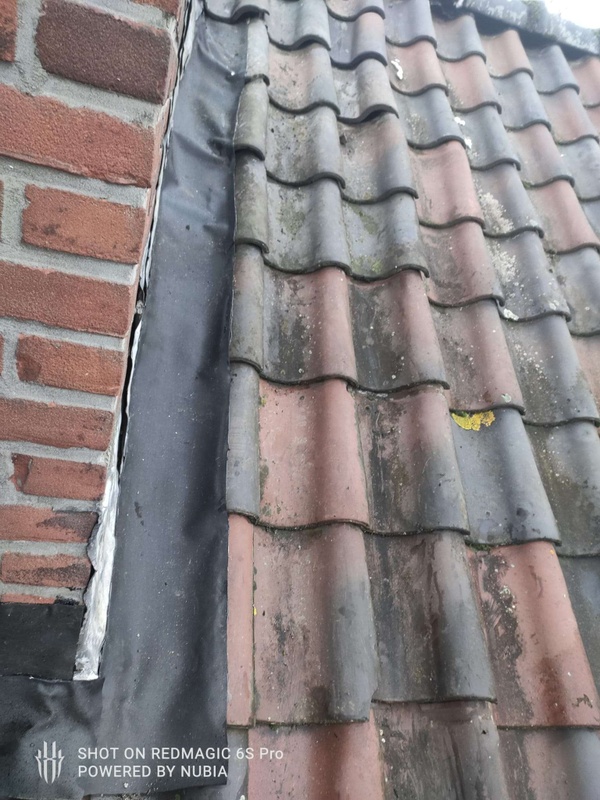

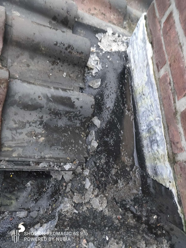

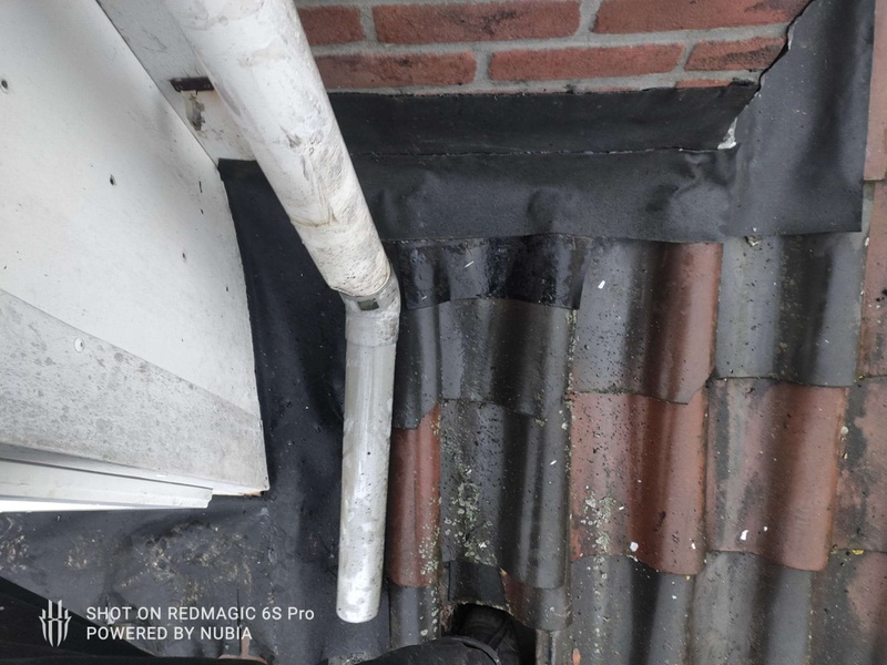

3. Het lood rondom de aansluitingen was in slechte staat en daar hebben ze resitrix overheen gezet. Is dit gebruikelijk? Ik zie dit nergens in de wijk of op internet.
Afbeeldingslocatie: https://tweakers.net/i/4jaeiUz1OS33EUXsQi_vrTwl0rU=/x800/filters:strip_icc():strip_exif()/f/image/OGbBEbdh1qyHe5PRZCMw2s2e.jpg?f=fotoalbum_large
Afbeeldingslocatie: https://tweakers.net/i/wpbsnsY4AF8h5eFVo1BntJriyPg=/x800/filters:strip_icc():strip_exif()/f/image/TLU9DqrTNMzaGfrufdSZSEWK.jpg?f=fotoalbum_large
Afbeeldingslocatie: https://tweakers.net/i/0EYmw2QEZtiH4IIsbSWUTtc2K9M=/800x/filters:strip_icc():strip_exif()/f/image/hycxjsQECnr2jnoQZFiLYdBt.jpg?f=fotoalbum_large

Laten we eerlijk zijn: het feit dat jij dit komt vragen zegt al genoeg.. dit is natuurlijk prutswerk. Ik vind dat eigenlijk nog nieteens de lading dekken, dit is gewoon enorm fout..
Wat heb je betaald? Ik ben geen dakdekker maar een ruiterrol EN stormkraag? Dat heb ik nog nooit gezien..
  • Boinkie
  • Laatst online: 22-10 14:17
Kleuterklas met klei werken overgeslagen denk ik. Dit kan je zelf nog mooier :X
  • Sethro
  • Registratie: Maart 2017
  • Laatst online: 10-04-2025
Dit slaat helemaal nergens op. Hoop dat je de rekening nog niet hebt betaald.
Die nok :'(
Het is een ruiterrol OF Flexim. Niet beide :'(
En als je dan met Flexim werkt dan alleen de aansluiting met de pannen dicht maken tegen stuifsneeuw. Niet tussen de nokvorsten in want dan passen ze niet meer goed. Die zijn al waterdicht uit zichzelf en hebben verder niets nodig. Flexim werk je verder ook gewoon recht en strak af zonder klodders.
En die loodreparatie, daar is maar 1 goede oplossing voor en dat is het lood vervangen. Nu lijkt het wel alsof ze er een strak brandrol opgeplakt hebben.

Ik denk dat dit of erg goedkoop was of dat je de hoofdprijs hebt betaald, dit is gewoon gedaan door een beunhaas. Dus mag het nog een keer en betaal je dus dubbel. Met de verkeerde wind en stuifsneeuw waait het er gewoon onderdoor, hopelijk is het niet alleen hout wat er onder de pannen ligt.
Ik ben geen dakdekker, maar dit zo achterlaten zou me toch m'n eer te na zijn.

Oef wat een knoeiwerk. Die nokvorsten hadden b.v alleen met een ruiterrol gemoeten en niet nog eens dichtgesmeerd zodat het kan ventileren. Hoop dat je nog niet betaald hebt. Dit is echt amateurwerk eerste klas en mogen zich zeker geen dakdekker(s) noemen met dit knoeiwerkje

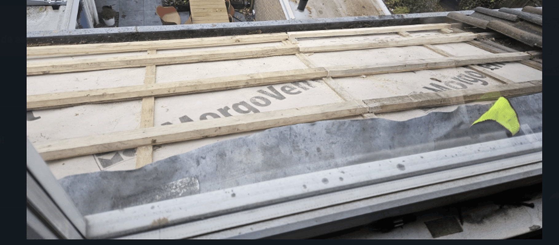

Dakbeschot met damopenfolie en nieuw rachelwerk
Afbeeldingslocatie: https://tweakers.net/i/2iklsSEKtGxbHdzpGTjJX4U2QRg=/full-fit-in/4000x4000/filters:no_upscale():fill(white):strip_exif()/f/image/6aqWlZzhelCzvblr18reIqIA.png?f=user_large
bitumen dakkapel
Afbeeldingslocatie: https://tweakers.net/i/ID9mKmrwplD25V5QQ60a91b8giM=/full-fit-in/4000x4000/filters:no_upscale():fill(white):strip_exif()/f/image/TY1UTQn1HOLzpAb5MyqNQsX1.png?f=user_large
Plank met houtrot vervangen
Afbeeldingslocatie: https://tweakers.net/i/jIDjUbDZ-jcVpwyxUbeQZpYhn4k=/full-fit-in/4000x4000/filters:no_upscale():fill(white):strip_exif()/f/image/2Wg7mI6GmjLeUbTsijIyxSum.png?f=user_large

Hebben ze die multiplex plaat gevonden in een afvalcontainer waar 'ie lag weg te regenen, of dachten ze de aanstaande vochtproblemen vast voor te zijn door hem nat te monteren? :X WTF is dit.
En als die pannen onder het raam door hen op nieuwe panlatten (dat zijn toch geen panlatten?) zijn gelegd, waarom liggen ze dan zo schots en scheef?

Oef hier wordt je allerminst vrolijk van. Platdak lijkt geen opstand te hebben, geen damp open en dichte folies toegepast in de wangen. Pannen die direct op het bitumendak rusten. Ga zo maar door..
En de afwerking wat echt om te janken is.
Weet je zeker dat dit geen bakkers zijn?
Zou hier echt niks maar dan ook niks voor betalen.

sypie schreef op zondag 3 december 2023 @ 17:59:
Ik ben geen bouwkundige, verre van dat, maar ik heb wel eens wat geassisteerd en ik lees zo links en rechts wel eens wat. Waar is je folie gebleven die er tussen moet? Zo krijg je alsnog damp/condens in je isolatie, en verder...
Die zit er niet denk ik

Ik heb contact gehad met de baas en hij geeft idd aan dat dit niet hoe ze normaal dingen achter laten. We gaan binnenkort aan tafel zitten voor een oplossing
  • sypie
MeanSmoothie schreef op zondag 3 december 2023 @ 18:16:
Je bedoelt hiermee te zeggen: "Ze gaan binnenkort het dak op om het kosteloos op te lossen."?

Dit zijn niet een paar kleine schoonheidsfoutjes. Maar totale onkunde. Het herstellen hiervan betekend gewoon alles eraf. Vertrouwen dat ze het nu wel goed gaan doen zou ik persoonlijk ook niet echt hebben. Omdat ze blijkbaar gewoon niet weten wat waar ze mee bezig zijn.
Maar goed. Je moet ze eerst de kans geven, maar zou sowieso niks betalen en eventueel een bouwkundige voor paar honderd laten komen ter controle/ eindinspectie en ze niet geloven meer op hun mooie woorden.

Ze gaan de nok opnieuw doen, ruiterrol weg en netjes afwerken met flexim.
Daktrimmen halen ze eraf, maken de randen wat hoger met hout, laagje bitumen erover en zetten er nieuwe daktrimmen op.
Nieuwe regenpijp (oude was gevallen) en pannen overal netjes neerleggen. Zonder extra kosten en pas betalen wanneer het af is. De werkgever (meeste ervaring) komt het zelf controleren na de tijd.
Moet het alleen nog zien gebeuren, wat tot nu toe nog niet gedaan is ivm het weer.

Waarom zou je Flexim doen ipv een gebruikelijke Ruiterrol? na een paar jaar kan je dat weer vervangen, en de pannen moeten er toch vanaf.
Zitten nog tal van andere punten die ze ook moeten aanpakken. Dampscherm plaatsen. De resitrix plak stroken over je lood klopt voor geen kant. Zou er eerlijk gezegd geen genoegen mee nemen met dit snelle lapwerk.
Denk dat je beter even een bouwkundige inspecteur kan laten langskomen.

Beter een fatsoenlijk aangebracht ondervorst met ruiterbalk dan flexim, maar goed, flexim is niet perse verkeerd.
En wat doen ze met het lood? En de topplaat?
Van wat ik mij kan herinneren, zeiden ze dat de ruiterrol op een aantal plekken niet goed aansloot op de pannen (ruiterrol te smal, en pannen te ver uit elkaar). Waardoor er op een paar plekken kieren waren.
De isolatie bij de wangen, ga ik zelf opnieuw doen omdat ik de hele zolder nog moet isoleren en dit ook niet hun specialistatie is. Heb er verder ook niet echt veel extra voor moeten betalen.
De werkgever gaf een paar opties en wou dit ook kosteloos vervangen, maar zelf een grote voorstander was van resitrex. Dat klonk wel overtuigend en durf ik wel aan. Wat bedoel je met topplaat?

Laat ze kostenloos een beetje hun rommel opruimen/herstellen. En haal een ander bedrijf in huis als je budget hebt om het goed te doen.
Die 3k was peanuts, daar heb je op deze schaal van werken "weinig" aan verloren. Je wil dat deze mensen zo weinig mogelijk aan je huis gaan doen. zsm weg er mee dus.

Dat ze een loodvervanger willen toepassen ok. Maar zo beetje snel snel over het oude lood snel geplakt...
Impregneren ze de schoorsteen ook? Want als die stenen vocht gaan zuigen en het zit niet (goed) in de voeg komt het er als het even tegen zit nog achterlangs. Dit hadden ze gewoon meteen netjes moeten doen.
