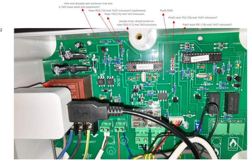

Ik heb de IC die met de warmtepomp communiceert eruit gehaald, die ligt gewoon werkloos bovenop de box.
Ik heb voor nu de solderingen van @WackoH gedaan op de print zodat ik prikpennetjes heb die ik in een Arduino Mega kan stoppen. Het doorsnijden van printbanen heb ik niet gedaan want er zit nu geen chip in de voet.
De DIYLESS komt gewoon op de OT-pinnen waar je normaalgesproken de Smile op aansluit, de Smile en Anna gebruik je dan niet meer.
Overigens kan je met de standaard sturing ook gewoon met de DIYLESS werken. Enig dingetje waar je rekening mee moet houden is dat sommige thermostaten een setpoint blijven doorgeven. De controlbox van de Aurea doet niks met CH_ON, kijkt alleen naar het setpoint. Bij de DIYLESS is dat 10 graden, wat volgens de standaarden voldoet als "uit". De Anna doet daar 0. Bij 20 graden stuurt de DIYLESS een CH_ON, ik begin zelf al eerder met stoken. Een Remeha iSense kan je niet aansluiten, die blijft 24/7 doorstoken.
Het einddoel is om gewoon een Arduino Uno te kopen met verwijderbare chip en die in het voetje te drukken, dan hoef je niks te solderen. Code hoeft daar maar weinig aanpassingen voor.
Ik moet even kijken welke pinnen naar de schakelaar en het ingebouwde LED lampje gaan, waarschijnlijk kan ik op die pinnen dan de communicatie opzetten met een ESP32, hoeft daar alleen een draadje aan met een connector zonder dat er aan de print gesoldeerd hoeft te worden.
Edit: via de pinnen van LED/schakelaar wordt niks als ik de uitgetekende versie van de print goed begrijp. Dan eerder draadjes vastsolderen aan ongebruikte pinnen van de controller. Draadjes bij het voetje indrukken is sowieso no-go.

Ben toch even begonnen met ontrafelen waar alles heen moet.
Voor nu weet ik alleen nog niet wat ik met R17 precies moet. en of deze überhaupt nodig is.
Moet er bij R14 aan de weerstand zijde (die naar RX3 gaat) nu nog een weerstand voor naar de Mega? en moet dat dan ook bij Pad1 en Pad2? of mogen die zonder?
Afbeeldingslocatie: https://tweakers.net/i/xE_JCt0mG3LAyTlfY49qxXUMRsg=/800x/filters:strip_exif()/f/image/t0vTNs8miWJAVHOMbJF7yNvL.png?f=fotoalbum_large
Alvast bedankt! ik ga in ieder geval alvast een Arduino Mega bestellen :)

@Ikke83 Als je bereid bent de volledige regeling over te nemen kan je ook 2 rijen pinnen op een gaatjesprint solderen, draadjes eraan op de juiste pinnen en zo in je Mega bordje stoppen, hoef je aan de print niks te solderen en kan je gewoon de weerstanden van het bord zelf gebruiken.
Gaatjesprint met headers eraan prik je dan in de socket van de linker chip.

@Ikke83 Voor de pinlayout moet je even terugzoeken in het topic, Wackoh heeft dat gedocumenteerd. In principe heb je GND en RX/TX naar de warmtepomp nodig. Daarnaast heb je nog een RX en een TX naar de OT controller. Ik heb eerder hierboven een aangepaste sturing gepost die met een statisch array met bytes werkt waar de OT controller genoegen mee neemt.

@Maartenkromhout Ik heb hier de RX en TX draden gesoldeerd zoals aangegeven in dit topic. Verder hangen er draden aan de pads naar de OT controller. De printbanen doorsnijden tussen de beide controllers heb ik niet gedaan, aangezien ik de chip verwijderd heb.
Volgende stap was een printplaatje voorzien van headers en in het voetje drukken, headers aan de andere kant en dan draadjes daarop prikken. Dan hoef je niet te solderen, maar helaas is mijn pakketje van AZdelivery kwijtgeraakt destijds en heb ik er verder geen tijd meer ingestoken.

@_JGC_ ik kom er dus niet uit hoe de draden precies moeten zitten. Ik zoek echt een "goede" duidelijk foto en waar wat moet
  • Ikke83
  • Registratie: Augustus 2024
  • Laatst online: 28-02 18:22
Ik liep daar ook al tegenaan, ik heb het hele forum nagelopen maar ik kan nergens vinden hoe de aansluitingen exact zitten. Het zou mooi zijn als dat inderdaad zichtbaar kan worden gemaakt dmv een foto of iets dergelijks. Of eventueel mijn foto in de eerdere post verduidelijken? Volgens mij klopt die wel aardig, zit alleen met die weerstanden te hannesen. 8)7

  • _JGC_
@hyeronimo Ik gebruik een printje dat in de socket van de originele chip past. Daarop zit dan een Wemos D1 Mini ESP32 kloon die stroom krijgt uit de socket.
Heb 'm destijds in het verkeerde topic gepost:
_JGC_ in "Basisregeling van de Aurea 5 hybrid add-on"
Hier zie je 'm zitten, naast de toen nog werkende OT controller
_JGC_ in "Aurea 5 hybrid: interfaces met de buitenunit en thermostaat"
