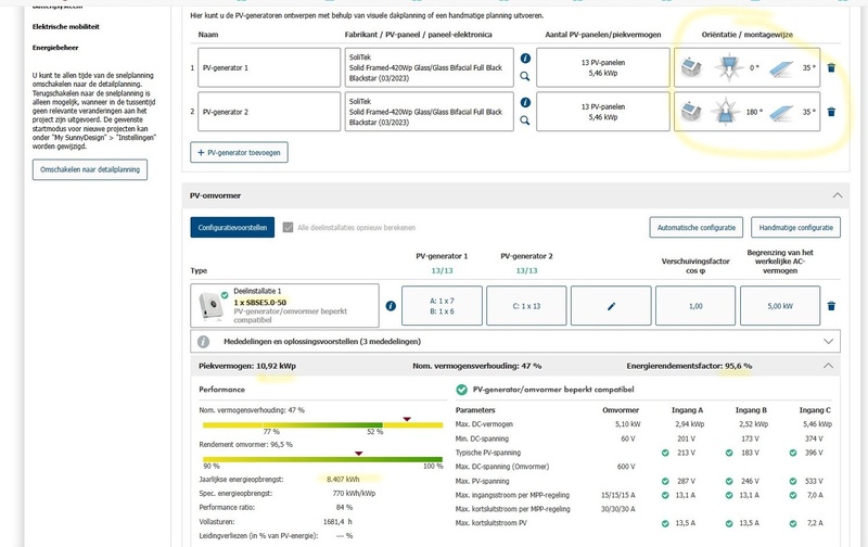

Micro omvormers of optimizers maken van schaduw ook geen zon.
Waarom geen (europese) hybride omvormer van SMA?
Met 3 mppt ingangen beperk je ook de schade en je kan de andere kant ook nog volleggen.
Op sunnydesignweb kan je het uit dokteren.
Kies rode knopje nieuw project. Registratie niet nodig.
lekker volknallen met panelen op noord en zuid. (aanname daksituatie)
Afbeeldingslocatie: https://tweakers.net/i/Jjz6tzaty41kbFG7Mm_7VaJ7BjA=/800x/filters:strip_icc():strip_exif()/f/image/tYWMDhBlRykweB1mXkWlufmi.jpg?f=fotoalbum_large
