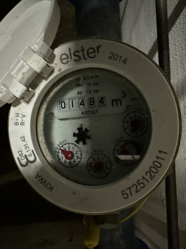

Hallo, op de website van HomeWizard kom ik niet verder dan deze pagina waar ik de exacte ondersteunde types niet kan vinden:
https://helpdesk.homewiza...log-watermeter-compatible
ze schrijven "The HomeWizard smart Watermeter works with all water meters with an Itron, Elster or Sensus mounting." Toch ben ik op zoek naar wat meer zekerheid.
Het gaat om de volgende meters:
Elster 2014 - D82 - 6.131.42
Afbeeldingslocatie: https://tweakers.net/i/PlnUGB0X-WDlYLM65yqbtDPYZiE=/x800/filters:strip_icc():strip_exif()/f/image/Ub5HyAvwHhS9kydH52S0oHWk.jpg?f=fotoalbum_large
Actaris - NL84 - E79
Afbeeldingslocatie: https://tweakers.net/i/PAE1QFEpga1mb8c3uSjgB6Fqu4w=/x800/filters:strip_icc():strip_exif()/f/image/jgpqLKv1TzkvHyJfqjpfBJGb.jpg?f=fotoalbum_large
alvast bedankt!

De meter werkt met een inductiesensor en het draaiende metalen vlakje in de meter. Het vlakje komt elke liter voorbij.
Die elster lijkt dat te hebben, die actaris niet.

jeroen3 schreef op vrijdag 24 november 2023 @ 14:20:
ik denk inderdaad dat je gelijk hebt. In het ergste geval gaan we evt. de meter vervangen voor een andere zoals deze:
https://www.sandervunderink.nl/itron-watermeter-2-5m3.html

Nee, inmiddels is deze vervangen door de waternetbeheerder. Helaas heeft de nieuwe Elster meter niet eens meer zo'n ijzeren detectieplaatje. Dus geen enkele inductieve sensor gaat meer werken :(
nu maar eens verder zoeken naar een fatsoenlijke AI oplossing.. Dit ziet er allemaal toch nog wat.. houwtje-touwtje uit: https://github.com/jomjol/AI-on-the-edge-device

Je zou natuurlijk zelf een watermeter die wel samenwerkt met HomeWizard (die je zelf aanhaalde bij SanderVunderink) achter de watermeter en/of hoofdkraan van het waternetbedrijf kunnen plaatsen. Zolang er geen aftakkingen tussen jouw meter en die van het waternetbedrijf zitten, zouden beiden hetzelfde verbruik aan moeten geven.

Tieuwe schreef op maandag 22 april 2024 @ 16:12:
ik heb wel eens bedacht: goedkope webcam met ir verlichting en python/opencv met ocr.. kan alleen niet de inspiratie vinden om het te maken... wellicht kan je er iets mee :-)
