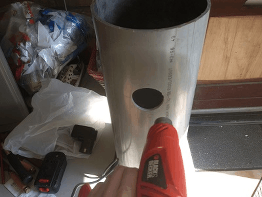

leg je een dag van tevoren een pomp in de pompput , dan trek je al het water onder het zeil vandaan
Kant en klare pompputten zijn misschien wat prijzig.
Je kan een stuk 315mm rioolbuis gebruiken.
In 250mm passen de meeste budget dompelpompen niet.
Door een gat 50mm in de zijwand te boren en warm te fohnen met een verfafbrander, kun je door een afzaagsel van een buis van 110 van binnenuit naar buiten drukken en zo een aansluiting maken waar je op kan verlijmen.
ik heb dit zo al ruim 10 jaar toegepast bij mijn vijver, en recent fietsenschuur.
Werkt perfect.
