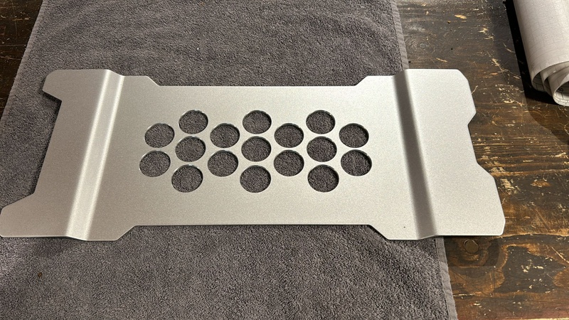

Hallo modders, onder het mom van durf te vragen en een beetje hoop het onderstaande.
Ik probeer al een poosje mijn front paneel van mijn Evolv X aan te passen maar geen 1 bedrijf die er zin in heeft. Nu kan ik er 1 in Amerika bestellen maar dit is net zo duur als de hele case plus dat ik wat mindere dingen over de webshop lees.
Is er iemand hier die het leuk vind of zelf kan of wellicht iemand kent die het kan onderstaande te maken? Uiteraard tegen betaling. Ik heb er geen verstand van maar ik lees plasma cutting of CNC geloof ik….
Afbeeldingslocatie: https://tweakers.net/i/Ot9RGinBtfop_EN10ZFyuHMz4bA=/full-fit-in/4920x3264/filters:max_bytes(3145728):no_upscale():strip_icc():fill(white):strip_exif()/f/image/Z2f3xKDkeYOOBdHT7voHggxO.jpg?f=user_large
Afbeeldingslocatie: https://tweakers.net/i/OavcE-_IdQqcv4qCUhuv79ndcQs=/800x/filters:strip_exif()/f/image/OjrBRXSEqc72t9vQpnp2cru1.png?f=fotoalbum_large
Afbeeldingslocatie: https://tweakers.net/i/rkqwkXypKV59r-LtgDRmYQxrk9I=/x800/filters:strip_icc():strip_exif()/f/image/XShnIL8Lir8uDvs0713NRuDd.jpg?f=fotoalbum_large

Laseren of frezen ja.
Het meest handige situatie is dat je ook digitale bestand ervan hebt. Een bedrijf gaat dit zomaar niet uit de losse hand beginnen te fabriceren en te maken.

Eerst een platte plaat laten bewerken. Watersnijden zou ook goed kunnen werken. En vervolgens laten zetten om die buiging erin te krijgen.
  • walletje-w
  • Laatst online: 20:21
Oh je hebt het front paneel al. Dan is het al een stuk makkelijker en goedkoper. Wellicht nog even 2 mounts maken die helpen bij het paneel goed inklemmen als je het wilt laten frezen of snijden. Die kun je van hout maken of 3D printen.

Het probleem bij een bedrijf is dat het een enkel item is, de kosten zullen de pan uit rijzen voor het instellen van de machine. Dus ja, als het niet veel mag kosten beginnen ze er niet aan. Je moet iemand zoeken die hobbymatig kan frezen/snijden.
Overigens de streepvorm is ook prima niet-CNC te doen.

Misschien niet wat je wil horen, maar met wat geduld en een dremel + wat vijltjes is dit prima te doen zonder geautomatiseerde apparaten d:)b

Wil het wel horen maar weet van mezelf dat ik niet precies genoeg ben. Ronde gaten zou nog te doen zijn maar rond past totaal niet bij de case…..
Idd iemand vinden die dit hobbymatig kan.
Het mag zeker wel geld kosten maar 200,- dollar om het hier te krijgen zonder import eventueel is wel heftig plus het vertrouwen dat het überhaupt aankomt.

Dit is wss een aluminium plaat? Van ongeveer 3mm dik?
Zoja dan mag je hobby laser vergeten.
Iemand met een hobby cnc kan dit doen.
Bedrijfsmatig kan maar zal duur uitvallen, wss rond je aankoopprijs van je nieuwe.
Kan moeilijk geloven dat er op Tweakers niemand thuis een cnc heeft staan.
Anders es op circuitsonline in vraag en aanbod zetten.

Ik heb genoeg machines thuis staan maar geen CNC. Een tijd terug deed ik dit nog: Aluminium laten snijden met een CNC
Sleuven en ronde gaten zijn thuis prima te doen, 6kant wordt lastig.

kolomboor om te frezen? ik heb daar geen hoge verwachting van. Een kolomboor is niet bedoeld voor radiale krachten, en hebben vaak een te laag toerental. zeker niet die consumenten dingetjes.
laat staan netjes zeskanten van verschillende formaten uit te frezen.
JWFpeters schreef op dinsdag 21 november 2023 @ 10:06:
Dat is idd de hoop, een hobby CNC persoon ;) bedrijfsmatig is er geen interesse (begrijpelijk)
Denk niet dat je veel andere opties hebt. 3mm alu is te doen voor de hobbyist met cnc. moeten ze wel een cnc hebben die groot genoeg is.
Commerciële partijen zijn niet rendabel om dingen te cnc frezen, is te duur omdat je best hoge opstartkosten hebt [cnc programma moet worden geschreven etc] terwijl het om enkelstuks gaat.
Echter denk ik dat je commercieel nog wel een plaatwerker kan vinden. Ik werk zelf voor een plaatbedrijf en de kostten kunnen best best mee. Echter moet je wel een ontwerp aanleveren, en heb je kale plaat. [zonder kleur of coating] want denk niet dat er plaatwerkers zijn die je oude paneel onder de laser gaan leggen. Maar je zou dan bijv voor geslepen RVS kunnen gaan, das best mooi als "kale" plaat.

Frezen is onbetaalbaar... €343.97

Ik versta niet waarom er hier zoveel naar CNC gekeken wordt, dit is klassiek laserwerk en plooiwerk.
Heb je al eens gekeken bij:
https://www.247tailorsteel.com
Daar kan je dit bestellen. Let wel, het zijn 2 onderdelen, dus die moet je achteraf nog aan elkaar (laten) lassen.
Ik heb ze even in hun prijs-systeem gestoken (met RVS 3mm als materiaal), maar kreeg geen prijs omdat de zeshoeken te kort bij de plooilijnen liggen en omdat de plooilijnen te kort bij elkaar liggen.
https://i.imgur.com/yNC27nZ.png
Ik vermoed dat je deze opmerking bij anderen ook zal krijgen.
edit: Ik heb de prijs ook eens laten berekenen voor DC01 (staalplaat), dan zouden wij daar €80 excl. BTW voor betalen. Dan moet je dus wel nog lassen en (poeder)lakken.
edit2: voor aluminium kom ik aan €77.
Let wel, voor aluminium en staal kreeg ik ook telkens de melding dat de zeshoeken te kort bij de plooilijn liggen, maar ze willen het wel plooien. Er bestaat wel een risico dat de zeshoeken lichtjes vervormd zijn door het pooien.

Niet CNC, met de hand bedoel ik. Ik kan best veel op mijn handbediende machines maar 6-kant is niet te doen.
Meest makkelijkste om zelf te doen zijn denk ik ronde gaten. Even wat schilderstape erop plakken, positie van de gaten uitmeten en aftekenen. Even een centerpons erop loslaten en dan met een gatenzaag uitboren.

Het makkelijkste is om het te laten snijden door een lasersnijder en dan de hoeken er in te 'kanten'.
Kanten of zetten zou evt zelfs in je schuur met een bankschroef kunnen (niet heel zuiver) ;)

De bestaande voorkant is aluminium/staal neem ik aan? Daarvoor heb ik helaas geen laser tot mijn beschikking. Zoiets is namelijk wel makkelijk te laseren uit plexiglas en dat kun je ook simpel buigen in de juiste vorm.
Als je niet gehecht bent aan de hexagons, maar de sleuven ook prima vindt, dan wil ik dat best een keer cnc frezen op een portaalfrees. Die hexagons in aluminium ga ik alleen niet aan beginnen. Dat is teveel gedoe aangezien je die hoeken nooit zo scherp krijgt tenzij je met hele kleine freesjes gaat klooien en daarvoor is onze portaalfrees een beetje te lomp. De kans is wel aanwezig dat de bestaande anodisatie / poedercoat laag beschadigt bij dit proces.

Bel of mail eens met https://www.staaltjevakwerk.nl/machinepark/lasersnijden/ die kunnen dat waarschijnlijk wel voor je snijden (heb geen aandelen).

Sleuven zijn ook goed was gewoon een voorbeeld. Rond zou idd kunnen maar ben bang dat dat niet helemaal bij de hoekige case past.
Wil wat meer airflow hebben ben verder erg blij met de kast dus wil geen andere case wat natuurlijk de makkelijkste oplossing zou zijn ;)
Origineel front paneel nieuw kost 30,- dus mocht het helemaal mislukken is het ook niet gelijk een ramp 😝
Over plastic bijvoorbeeld…. Heb deze case juist gekocht omdat ik veel aluminium en weinig plastic wou haha. Hout zou nog wel een optie kunnen zijn maar daar ben ik echt niet handig genoeg voor…..

Zeker ga waarschijnlijk ook een poging wagen maar dan met ronde gaten voor het gemak maar ben daar nog niet helemaal aan toe haha

JWFpeters schreef op donderdag 23 november 2023 @ 19:32:
Met een boorkolom en een zgn trapboor en een plankje hout eronder kan je heel ver komen. Gebruik geen gewone boor want het is lastig positioneren en de boor kan wegtrekken. Met een trapboor begin je klein en dus precies en kan je langzaam naar de juiste stap opboren. Of je neemt een gatenzaag welke naar mijn idee vanaf 14mm te vinden is. Deze kent een 6mm centerboor waarmee je nog redelijk precies kunt boren.

Nou mijn vader die wel handig is (restaureert zelf auto's vooor de hobby en bouwd campers en huizen haha) en vooral het goeie gereedschap heeft nam gister het paneel mee naar huis en stuurde mij vandaag deze foto's!
Afbeeldingslocatie: https://tweakers.net/i/xzXtz-ZtPIX4YbnMsdav1p1qDYw=/x800/filters:strip_icc():strip_exif()/f/image/ajY50OS6JAaG1Io57vZ4Pzxq.jpg?f=fotoalbum_large
Afbeeldingslocatie: https://tweakers.net/i/7knTL_Ae10iM5xbINoDBfw89z2Q=/800x/filters:strip_icc():strip_exif()/f/image/i1fmZsdxAwOo4jN1v1Bz9Lrk.jpg?f=fotoalbum_large

JWFpeters schreef op woensdag 6 december 2023 @ 16:20:
Kijk, ik zei het toch dat ronde gaten vrij makkelijk te doen is?

Voor mijn vader wel haha die is zeer precies! Hij is weer aangekomen hier morgen even in elkaar zetten weer en er op zetten.
Het lijkt wel af fabriek randjes ook perfect ! Vakman ;)
