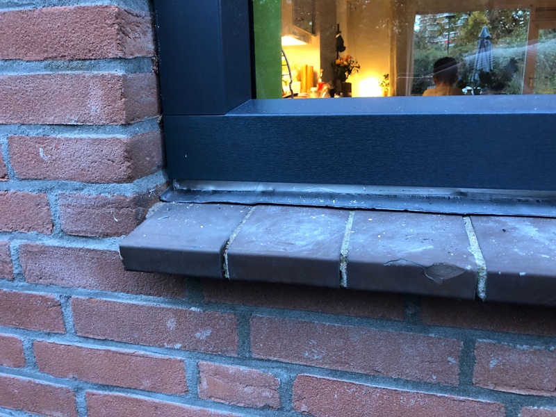

Vraagje, ik heb nieuwe kozijnen laten plaatsen maar heb het idee dat het niet goed is ingemeten. Is grote gleuf onder waardoor flink stuk loodslab te zien is. En bij de voordeur tocht het.Afbeeldingslocatie: https://tweakers.net/i/PcBC3bp4iyE10tEN7IVuri5esCs=/800x/filters:strip_icc():strip_exif()/f/image/erLQq9fxV1rCdyfvss8rq3x2.jpg?f=fotoalbum_large
Afbeeldingslocatie: https://tweakers.net/i/uYfRo2x6G62Bz1i21D0O6Gs2M6I=/800x/filters:strip_icc():strip_exif()/f/image/KG4luoK3lnEpf0UvW66Sckdy.jpg?f=fotoalbum_large
Afbeeldingslocatie: https://tweakers.net/i/NA54wHVEzxGbUIGjSrdD8QnrIMA=/800x/filters:strip_icc():strip_exif()/f/image/bD7CIJRKD9RWA4NhuZv6yOS3.jpg?f=fotoalbum_large
Afbeeldingslocatie: https://tweakers.net/i/vZaV3qPEQn1WBBge0CV2OCT2gIo=/x800/filters:strip_icc():strip_exif()/f/image/yNnGd0Tti03sNS8grchyKFwO.jpg?f=fotoalbum_large

Vraag 1: is het gebruikelijk dat er zo’n brede gleuf onder het kozijn zit? (Snap dat ivm capilairre werking je zo’n 5 mm moet hebben maar geen 2 cm)
Vraag 2. Is het gebruikelijk dat je zo’n stuk loodslab eronder doet (wint geen schoonheidsprijs).
Zo te zien is er verkeerd ingemeten, inderdaad. Het kozijn hoort verder door te lopen. Hier zijn nog niet zo lang geleden ook kunststof kozijnen geplaatst (op een zelfde soort vensterbankje) en bij ons is er geen lood zichtbaar.
Ik vind het eerlijk gezegd geen gezicht op deze manier, dus ik zou zeker even contact opnemen met de partij die dit geplaatst heeft. Overigens mag een nieuwe voordeur natuurlijk ook niet tochten.

opzich is dit vrij normaal anders krijg je het kozijn er doorgaans niet of heel moeilijk) in (het probleem is de nok van de raamdorpelstenen) als de raamdorpelstenen niet vervangen worden om welke reden dan ook is dit best standaard, ja het had een paar mm minder kunnen zijn. denk alleen niet dat het voldoende is om vervanging te kunnen eisen. al is het lood niet geweldig aangeklopt en scheef geplaatst/gesneden. Uiteraard behoord de boel niet te tochten. met dat lood had anders gekund, maar dan moet je daar wel opdracht voor geven, in basis is de gegeven oplossing een oplossing die heel erg veel wordt toegepast en bouwkundig weinig mis mee (het principe, de uitvoering heeft wel wat schoonheids foutjes.) ik zou mij meer storen aan de gleuf naast het staande raam eigenlijk :+

Gezien de staat van de raamdorpelstenen (en weinig bijzonder) zou ik adviseren de raamdorpelstenen gewoon te vervangen als het er stoort. Als het bedrijf dat wil doen of aan mee wil betalen zou dat mooi zijn. daarna kan TS het lood korter (laten) afsnijden.

Het lijkt er op dat door opmeten of plaatsen het geheel niet netjes past (te hoog gemonteerd) waardoor ze met lood een oplossing hebben bedacht die nmm niet nodig was. Hier zit er onder de ramen helemaal geen lood en zijn de raamdorpelstenen aan 1 kant allemaal vervangen omdat er al iets teveel kapot waren, en daar zit dus ook nauwelijks ruimte tussen (precies genoeg om de stenen onder te haken.
De voegen van de dorpelstenen verdienen bij jou ook wel wat aandacht, want of dat nog helemaal waterdicht is durf ik niet te zeggen.
twain4me schreef op vrijdag 17 november 2023 @ 23:04:
Hier ben ik het niet mee eens. Je mag als klant verwachten dat de afwerking goed is en dat is hier duidelijk niet het geval.

Nieuwe hardstenen raamdorpels eronder had inderdaad fraaier geweest. Gelukkig kan dit nog steeds, al was tegenlijk wat efficienter geweest.

Mooie hartstenen of betonnen waterslagen in laten zetten door een metselaar, dan is de loodslab (volgens mij) ook niet meer nodig en sluit het geheel mooi aan.

Persoonlijk vind ik dat paneel met rommelige details en de afwijkende maatvoering van de tussendorpel veel storender. (Ik zou het muurtje bij het paneel acht stenen opgemetseld hebben.)

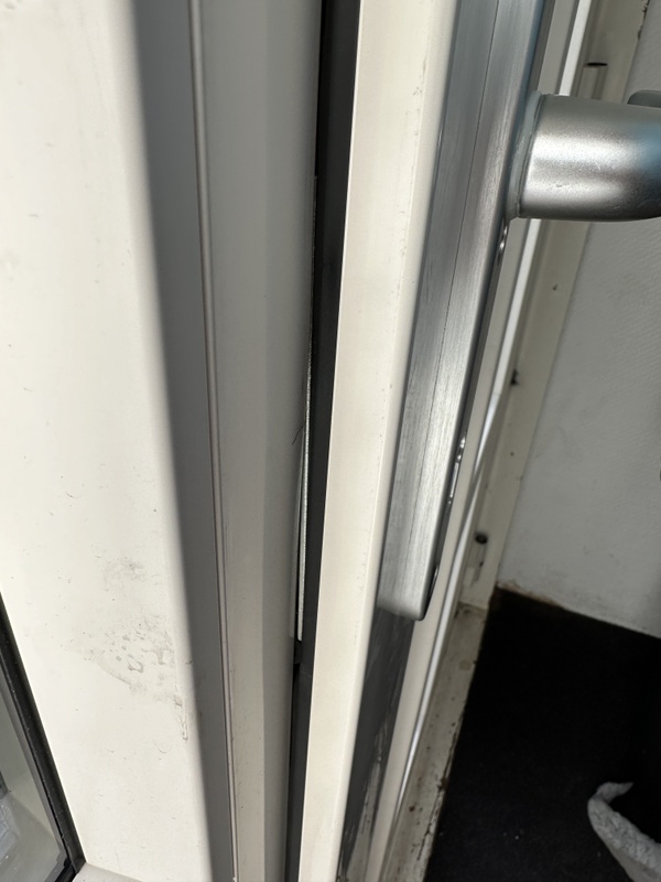

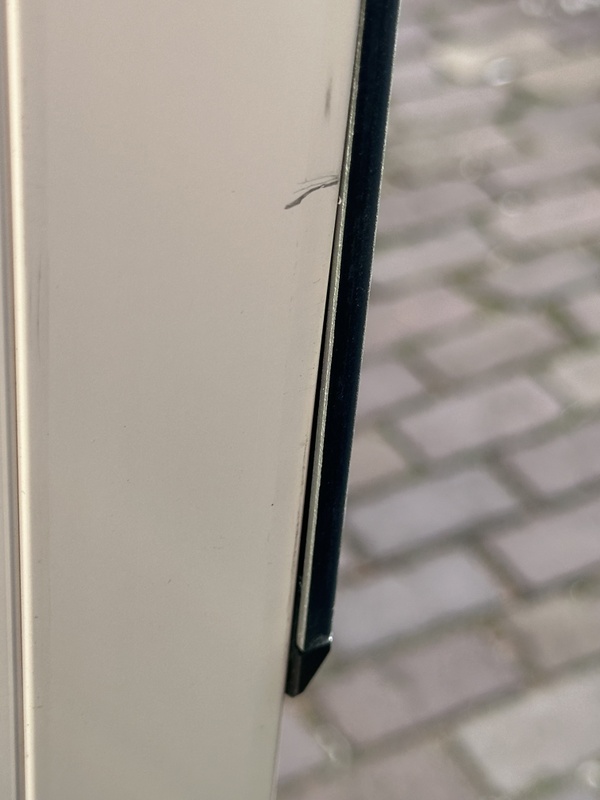

Afbeeldingslocatie: https://tweakers.net/i/aDvydPGbiLzO6NdXJm8yz_GQZF4=/x800/filters:strip_icc():strip_exif()/f/image/RdEY6FJNDBKcJ0TECxtGvqbg.jpg?f=fotoalbum_large
Afbeeldingslocatie: https://tweakers.net/i/FQ_BwzHo-8FgZzELMFXME19BZgA=/x800/filters:strip_icc():strip_exif()/f/image/ouK6yqptdhqQuQ8I0dJoRBTC.jpg?f=fotoalbum_large
Afbeeldingslocatie: https://tweakers.net/i/-YY6zIN3UQGJlXMpy4bZ0mcmbjk=/x800/filters:strip_icc():strip_exif()/f/image/Jl7RG2z9sHHxpczxOzXnpqY2.jpg?f=fotoalbum_large
  • andriesdelange
  • Registratie: November 2023
  • Laatst online: 20-11-2023
Sluitplaat zit scheef daardoor lek bij deur-rubber en daar voel je tocht
