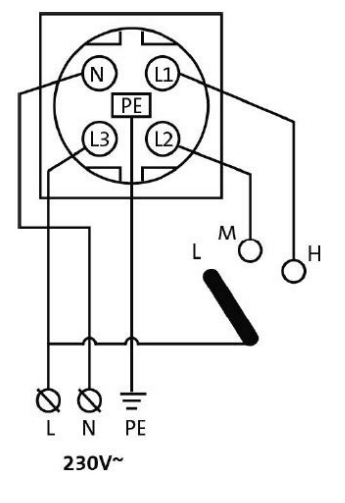

Ik heb een Orcon HRC-MaxComfort balansventilatiesysteem. Die werkt met een driestandenschakelaar in de keuken (laag, midden, hoog) en met een RF afstandsbediening. De driestandenschakelaar schakelt via een perilex stekker.

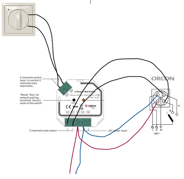

Het idee is de fasedraad en de nuldraad vanuit deze schakelaar direct naar de L3 en de nul van de perilex door te lussen. Op die manier is L3 altijd van stroom voorzien en dus is stand 1 beschikbaar.
Vervolgens dacht ik de twee schakeldraden van de driestandenschakelaar naar de S1 en S2 van de slimme schakelaar en de L1 en L2 naar resp. de L1 en L2 van de perilex.

Mijn vragen voordat ik de schroevendraaier pak de mezelf rokende krulletjes bezorg
  • Gaat mijn idee van het doorlussen van de fase- en nuldraad het gewenste effect geven? M.a.w. is dit elektrotechnisch handig en zorg ik op die manier voor een constante werking van de 1e stand
  • Werkt de energiemeting van de slimme schakelaar dan nog? Daaraan zou ik willen aflezen of de ventilatie in stand 1, 2 of 3 staat (dat is door het gebruik van de RF afstandsbediening soms afwijkend van wat de driestandenschakelaar aangeeft)

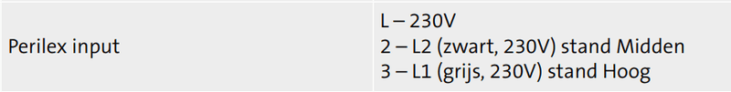

  • Op mijn vraag of deze schakelaar geschik was voor mijn doel gaf RobbShop aan dat ik een potentiaalvrije schakelaar moet hebben. Nu houdt mijn elektro-kennis hier op, dus even de toetsvraag. Volgens de Orcon installatiehandleiding wordt de perilex op alle standen op 230V geschakeld. Met mijn beperkte kennis is dan toch geen potentiaalvrije schakelaar nodig? Of heb ik dat helemaal mis?
  • Als deze schakelaar niet geschik is ivm het punt hierboven, welke raden jullie dan aan?
In schema hoe ik het bedacht had:
