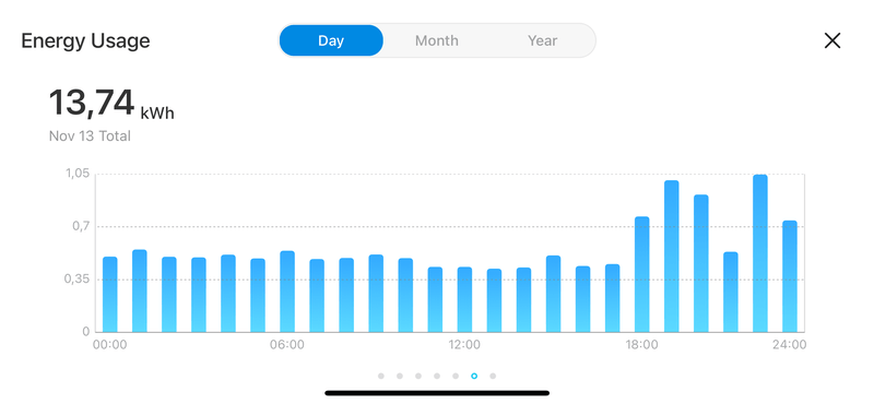

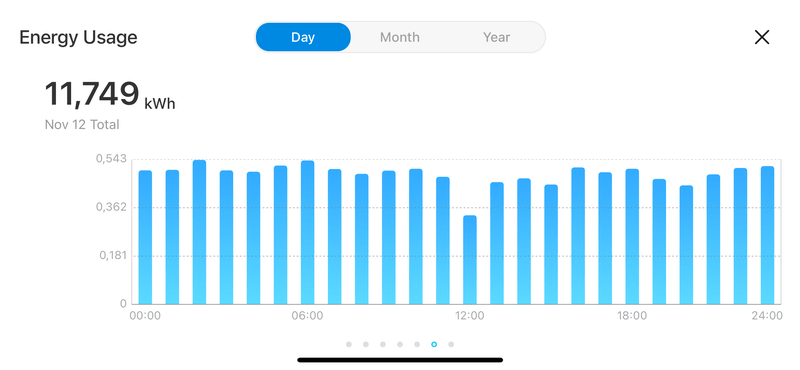

Weet ik helaas niet. Pas sinds afgelopen week heb ik er een stroommeter (TP-Link Tapo P115) tussen zitten, waardoor ik nu goed inzicht heb in het stroomverbruik van de Elga.

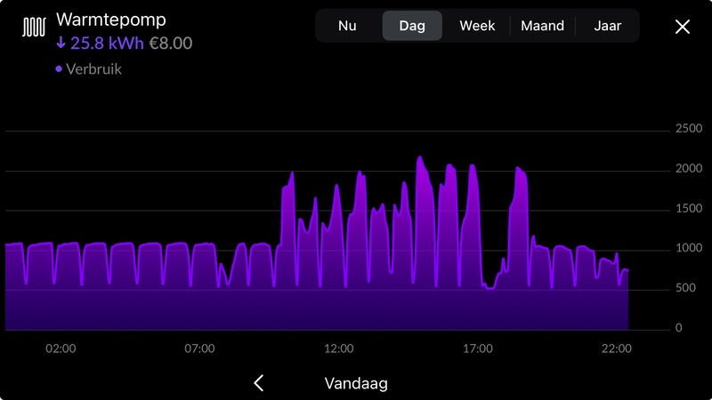

@BarryH Bedankt voor je tips. Ze hebben gewerkt!!
Ik bleek last te hebben van de (mij onbekende) hibernate fout. Ik heb op je advies de ELGA goed uitgezet en 5 minuten van de stroom afgehaald. Hierna zag ik het stroomverbruik toenemen tot rond de 1.000 W (zie foto) en het actueel vermogen naar rond de 97% (ivm rond de 55%). Ik heb de stooklijn weer teruggezet naar 10, zodat de gevraagde aanvoertemperatuur slechts 33 graden is. Ivm de vloerverwarming houd ik het gelukkig met lage temperaturen ook lekker aangenaam in huis.
- WAR stoken is niet echt zuinig. Aan/uit werkt beter

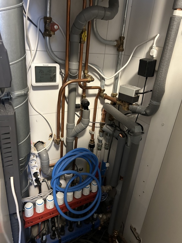

De ELGA is WAR ingesteld, maar onze Uponor vloerverwarming zorgt voor de naregeling en zet de groepen open/dicht. Indien alle groepen dicht zijn, blokkeert het Uponorsysteem de ELGA, zodat deze niet meer verwarmt. Bedoel je dit?
- het allerbelangrijkste is veel warmteafgifte: dit bereik je door de meeste groepen standaard open te zetten en de temperatuur in huis constant te houden. Wellicht alleen de slaap/studeerkamers actief aan/uit zetten met een thermostaat.
Het Uponorsysteem heeft 8 thermostaten (1 per ruimte). Onze slaapkamers staan op 18 graden en woonkamer/studeerkamer op 20 graden. Deze temperatuurinstellingen zijn continu, dus we hebben bv geen nachtverlaging. Zodoende zou de ELGA heel constant zijn warmte moeten kunnen afgeven, toch?
- maximale flow in zowel je VVW circuit (als die een eigen pomp heeft) als je ELGA geeft het beste rendement. Bij instellen van de pomp in de ELGA wel checken of de gasketel nog goed kan bijspringen.
Onze vloerverwarming verdelers hebben geen eigen pomp. De ELGA pompt dus zelf alles rond. Tot op heden heeft deze ELGA pomp de warmte goed kunnen verdelen in het hele systeem (dwz het wordt overal de temperatuur die we willen).

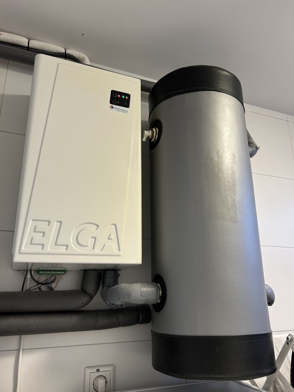

En kijk of je je buffervaatje kan naisoleren. De warmte die daar af komt is ws. verspild.

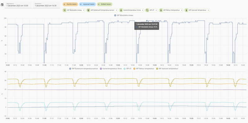

Bij mij werkt de Elga nu in ieder geval wel hard :-)
Hij trekt 935W en produceert daarmee 3.4kW aan thermische energie (gemeten via kamstrup) - ofwel een COP van ongeveer 3.5. Daarnaast elke 45m defrosts.
Hij kan daarmee het huis net niet op temperatuur houden, dus ik denk dat ik straks moet gaan bijverwarmen (in eerste instantie wil ik het met airco proberen).

Mijn ELGA uit 2013 met Carrier buitenunit doet nu 1175watt (bij 3 graden buiten).

Toshiba versie. En die zie ik eigenlijk nooit boven de 1000W gaan. Ik heb hem op weersafhankelijk -10/50C en +20/20C
De Plugwise Anna Thermostaat geeft dit aan:
Afbeeldingslocatie: https://tweakers.net/i/Q0lcOf6XnrqRRF7hwETKkANu2Fk=/full-fit-in/4920x3264/filters:max_bytes(3145728):no_upscale():strip_icc():fill(white):strip_exif()/f/image/aFtDRQIrOEtVmcz9UZgtxZFt.jpg?f=user_large
[ Voor 3% gewijzigd door studiostevus op 27-11-2023 12:27 ]

Ik zou toch eens proberen die 87% naar 100% te krijgen. Wellicht stooklijnpunt bij -10 omhoog? Of de flow omhoog ?
[ Voor 9% gewijzigd door BarryH op 27-11-2023 13:02 ]
  • studiostevus
  • Registratie: April 2022
  • Laatst online: 26-11 16:40
Heb een uurtje geleden de stooklijn bij -10 naar 50 graden gezet. Ik zie dan wel dat de "intended boiler temperature" dan omhoog gaat naar 37 graden, maar hij blijft op 87% draaien en ook de daadwerkelijke aanvoertemperatuur verandert niet (29 graden)....
Overigens is mijn delta T nu 2.9 graden. Best veel voor een Elga begreep ik
[ Voor 16% gewijzigd door studiostevus op 27-11-2023 13:55 ]

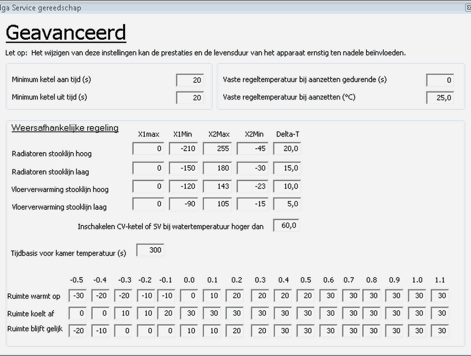

Wat mij ook het nodige inzicht gaf is een screenshot dat ik in een ander topic vond van de geavanceerde instellingen van de Servicetool. Daarin zie je (en dat was ook zichtbaar in de servicetool als je dipswitches A1 en A3 aanpaste) de stooklijnen, graadminuten etc. In de handleiding staat dat deze alleen voor de ketel aansturing zijn, maar de graadminuten worden wel degelijk anders.
Afbeeldingslocatie: https://tweakers.net/i/vPJdXKdtCLriEf3MyzApgd1mzho=/full-fit-in/4000x4000/filters:no_upscale():fill(white):strip_exif()/f/image/gdxRPGpHdzV3LfcovlOtV2UA.png?f=user_large
Is er trouwens iemand die het wachtwoord/de code heeft van dit menu? Ik zou er enorm mee geholpen zijn omdat ik iets in de graadminuten wil aanpassen. Debuggen/decompilen van de software en zodoende iets achterhalen lukt me niet goed genoeg... πŸ™„
Toch voor elkaar gekregen! Beschikbaar via PM.

Bij mij al een aantal jaren standalone. CV de deur uit gedaan en in plaats daarvan twee airco units (multiplit). In plaats van 1900m3 gas, nu 3500kWh stroom. Tapwaterboiler is 1000W aangestuurd door een HW socket bij zonneoverschot of 4 goedkoopste uurprijzen van de dag.
Wat is jouw keuze geworden?
