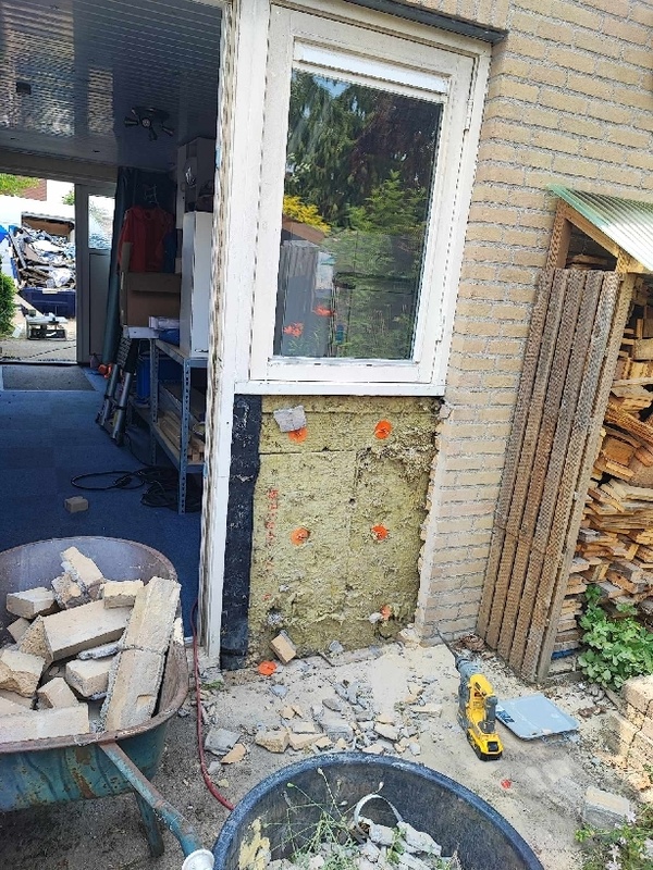

Dít zit in de spouwmuur en is ca 6cm dik.
We willen idd met de 4cm na-isoleren.
