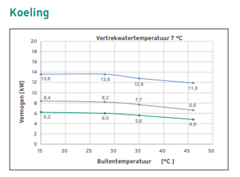

Het koelvermogen denk ik dat de doorslag wel geeft, de 8kW koelvermogen bij A35/W7 van de 75/6 is te weinig om een beetje richting airco functionaliteit te komen:

@maarten_NL Koelvermogen is zelden interessant. Om water van 7°C te kunnen benutten moet je veel meer moeite doen voor leidingisolatie (luchtdicht) en fancoils met condensafvoer voorzien, iets heel anders dan topkoeling met je vloerverwarming op 16-18°C.

Dat is wel het plan ja. Boven fancoils met condenswater afvoer en alle stalen leidingen/verdelers worden vervangen door kunststof en geïsoleerd.
Beneden vinden we voorlopig topkoeling genoeg dus zodra de huiskamervloer richting het dauwpunt gaat dan is het idee om de huiskamergroep af te sluiten zodat de Ta verder omlaag kan en de fancoils de slaapkamers af kunnen koelen.
