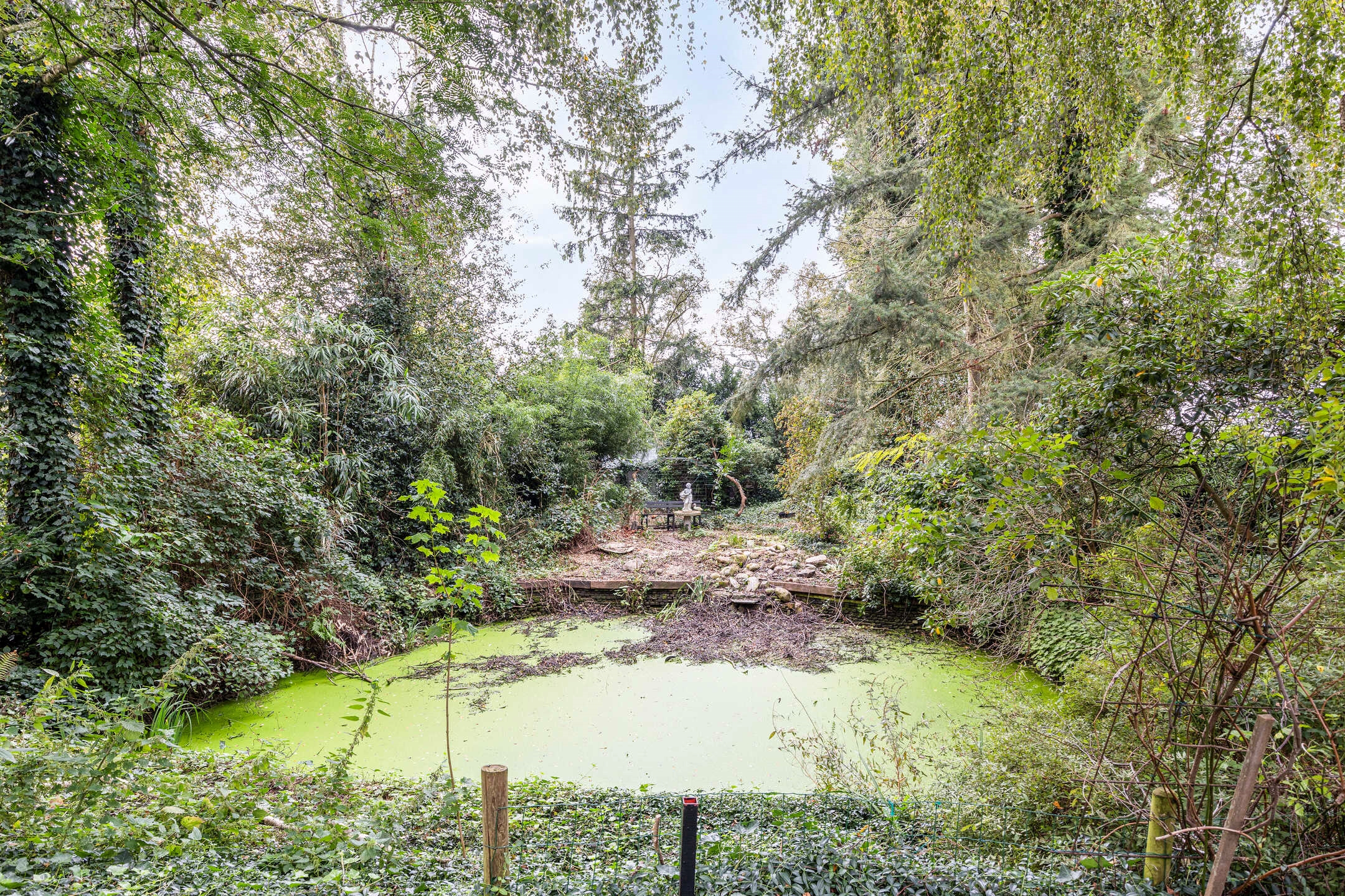

Als je de foto's van de makelaar bekijkt dan is 't al redelijk tot zeer goed in te schatten waar dat vocht in de kelderruimtes vandaan gekomen is (zelfs op de foto's op Funda is al goed zichtbaar dat alles onder het maaiveld tijdens het maken van die foto's al sinds lange tijd 'zeiknat' gestaan heeft). Op een 'verborgen gebrek' is het dus zeker niet te spelen....
Ik zou als eerste eens gaan beginnen met het dempen van die groene eendenkroos- / kikkerdril poel achter in de tuin (of noemen ze dat daar in Drenthe een vijver?) .
Afbeeldingslocatie: https://cloud.funda.nl/valentina_media/180/998/228_2160.jpg

Wat betreft het vocht in de kelder.
1. In de omschrijving van funda staat: natuurlijke bronvijver. Is de vijver niet dichtgeslibd en zoekt de bron een andere uitweg?

Will_M schreef op donderdag 9 november 2023 @ 23:46:
Nee dat noemen ze een kwakgat
wel een leuk huisje btw ;)
