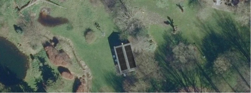

Samengevat, naar een bijgebouw is rechtstreeks vanuit de meterkast (3x50a aansluiting) een 5x10mm kabel getrokken om daar een PV systeem aan te leggen van 14 of 16 panelen.
Foto's
Afbeeldingslocatie: https://tweakers.net/i/-VKIXNOd-pch59ONqn3IPd54zq4=/800x/filters:strip_icc():strip_exif()/f/image/oXzcCisS4tvSEP0N3WainQoY.jpg?f=fotoalbum_large
Beschikbare (dak)ruimte
Het zadeldak is volledig beschikbaar en heeft de mogelijkheid om 2 rijen van 4 panelen landscape te plaatsen of 1 rij van 7 portrait, totaal dus 14 of 16 panelen
Schaduw
Deze zal bij laagstaande zon zeker aanwezig zijn omdat verderop op richting zuid hoge Populieren staan. De overige schaduwval kan min of meer worden opgelost door het snoeien/weghalen van de beplanting vlak bij de schuur

Hoe ver staat het bijgebouw van de hoofdaansluiting?
10mm² klink veel maar zou toch krap kunnen zijn, zeker 1fase.
In geval van twijfel, doe een waterkokertest .
Zie ook Proton_ in "Zonnepanelen op een fase bij een drie fasen aansluiting"
