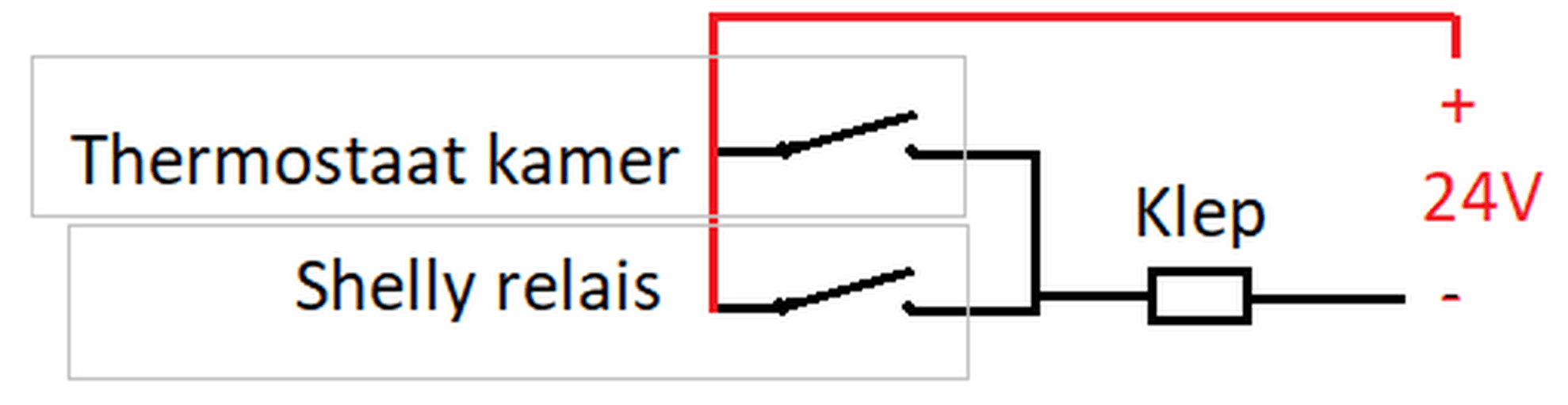

Wordt dit dan het aansluitschema?
Afbeeldingslocatie: https://tweakers.net/i/RcusRAcymP5vGM4F2ph9y_EjgO8=/800x/filters:strip_exif()/f/image/ShphKcxknepSDVwGw4JKUhCr.png?f=fotoalbum_large
Moet deze relais dan twee aansluitpunten hebben, of komen beide op hetzelfde aansluitpunt aan?
  • Beste antwoord ✓
  • Proton_
  • Laatst online: 31-10 18:36
Proton_
Team Welles
Helpt dit?
Afbeeldingslocatie: https://tweakers.net/i/cSo8YvbAUI3_OE0TS0ySRPXu8_k=/full-fit-in/4000x4000/filters:no_upscale():fill(white):strip_exif()/f/image/8Ci8W3TomRyWmbV5CuNzU6yB.png?f=user_large
  • Keppers
  • Registratie: November 2023
  • Laatst online: 18-12-2023
Bedankt, ik ben helemaal mee nu. Ik kan ermee aan de slag!
