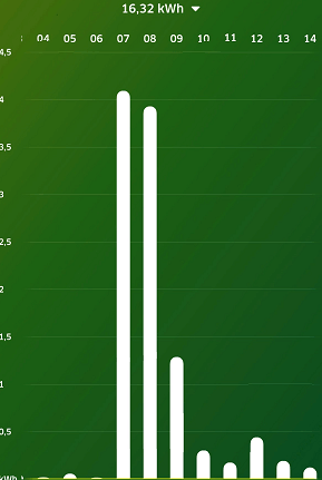

Hallo Tweakers,
Situatie:
Om de situatie even kort voor te schetsen ik woon momenteel in een appartement van 40m2 samen met mijn partner. Op het moment is het zo dat wij al sinds jaar en dag een enorm hoog energieverbruik hebben van soms wel 15/16kWh per dag, in de zomer wat minder en in totaal 4700kWh per jaar. Het betreft een pand waar in meerdere appartementen zijn en is gerenoveerd in 2018/2019. Volledig geïsoleerd met HR++ glas. Wij zijn overdag nooit thuis, en hebben in principe alles uit staan tussen 08:30 - 18:00, en douchen een keer per dag ca 6/7 minuten per persoon.
Wij beschikken over een woning die volledig elektrisch is, hieronder alle elektrische apparaten:
- Inventum EDR Hoogvermogen boiler 80 liter aansluiting op stopcontact (artikel 43188024)
- Moderne Siemens inductie kookplaat / koelkast vriescombinatie
- Elektrische vloerverwarming (staat nooit aan)
- Led verlichting
- Moderne TV 47 inch.
- DucoBox Silent mechanische ventilatie
Nu hebben wij sinds kort een nieuw energiecontract waar wij ook het verbruik per uur kunnen zien, vermoeden lag al op de boiler, maar nu ben ik er vrijwel zeker van. Indien ik en mijn partner douchen elk ca 6/7 minuten heeft de boiler een enorm vervuik zie onderstaand. Mijn vraag is dit normaal?
Afbeeldingslocatie: https://tweakers.net/i/HFKYQRkw4YJzL7nchJOUP5exzvA=/full-fit-in/4000x4000/filters:no_upscale():fill(white):strip_exif()/f/image/SL7oQyveItUpdStLLlmfGYaN.png?f=user_large
  • pagani
100 liter water verwarmen van 10 naar 60 graden kost 5.82kWh. Hoeveel liter is de boiler?
Wat voor douche heb je, klein waterbesparend of een regendouche met aparte douchekop?
Ik neem aan dat je ook nog balansventilatie /een wtw unit hebt?
[ Voor 49% gewijzigd door pagani op 09-11-2023 12:09 ]
Probeer ook eens met een powermeter aan de boiler? (indien aansluiting niet ingebouwd)
pagani schreef op donderdag 9 november 2023 @ 12:07:
In de TS staat 80 liter, dat kan niet het volledige verbruik verklaren.
[ Voor 71% gewijzigd door Verwijderd op 09-11-2023 12:11 ]

Sowieso is die boiler 2400 Watt. Dan kan die boiler niet meer dan 2.4kWh in een uur verbruiken. Zit er geen elektrisch doorstroomelement aan vast?
"15/16kWh per dag", zelfs aan volle vermorgen zou die boiler 4 uur moeten draaien om aan pakweg 10 kWh te komen. 80 liter zou veel sneller opgewarmd moeten zijn.
[ Voor 22% gewijzigd door Verwijderd op 09-11-2023 12:14 ]

Dit is mij dus een mysterie, ik begrijp er mede hierom ook niks van.
  • Aikon
Beetje flauw, maar uiterst doeltreffend: wat let je om een energiemeter te kopen en deze tussen de verschillende apparaten te plaatsen zodat jij en wij niet hoeven te raden wat het verbruik is?
Het enige in je rijtje wat echt zoveel energie kan verbruiken is die boiler, maar dan moet je idd wel erg heet en veel douchen... Wat @WiLLoW_TieN zegt is ook zo gek nog niet...

  • pagani
In plaats van de stroommeter zou je natuurlijk ook een keer op een ander uur kunnen douchen en kijken of het verbruik meeverhuist.
De boiler zou maximaal 2.4kWh (per uur dus) kunnen trekken, de Duco Silent 84Wh. Tenzij je een uur lang gaat koken in de ochtend op je inductieplaat is die het ook niet...

  • ericplan
  • Laatst online: 09:10
ericplan
5180 Wp PV
Hier doet de 80-liter e-boiler gemiddeld 2,6 kWh per dag met uitschieters van 5,5 kWh op een dag dat we beide zeer uitgebreid douchen. Tweepersoons huishouden.

  • Orion84
  • Laatst online: 06:23
Orion84
Admin Wonen & Mobiliteit
Fotogenie(k)?
ds23man schreef op donderdag 9 november 2023 @ 13:11:
Een boiler van 2400 W kan in 24 uur 57 kWh verbruiken. Als je inlaatcombie per dag 10% van je waterinhoud laat weglopen zou je al een meerverbruik van 5,7 kWh hebben.
Kijk even naar de pieken per uur in het grafiekje dat hij deelt :)
Die zijn veel hoger dan 2,4kWh.
Even afwachten tot TS meer kan testen en meten, want nu is het een beetje koffiedik kijken.
[ Voor 10% gewijzigd door Orion84 op 09-11-2023 13:15 ]

Orion84 schreef op donderdag 9 november 2023 @ 13:14:
Dat is totaalverbruik op een bepaald moment. Dat wil niet zeggen dat die boiler 4kW aan stroom verbruikt.
17,5 kWp zuid Vaillant Arotherm plus 55/6, 75/6 en 125/6

  • Proton_
  • Laatst online: 11-09 19:38
Proton_
Team Welles
@ds23man inderdaad, dus moet er behalve de boiler ook nog iets anders zijn dat twee uur lang ongemerkt 1600W wegstookt. Ik gok stiekem toch de badkamerverwarming, meten is weten.
Bij een DSMR5 meter krijg je al info per fase (helaas alleen lokaal, niet in de app van je energieleverancier), smartplugs met meting zijn ook niet duur.

Het verbruik per jaar is niet astronomisch, maar het is altijd goed om 1) het te snappen (meten is weten, gissen is missen, gokken is dokken) en 2) naar verbetering te zoeken.
Inventum geeft voor deze boiler zo'n 40W warmteverlies op. Dat is ook 1 kWh per dag.
Verder las ik elektrische vloerverwarming in de badkamer, daar kun je ook goed op leeglopen. Vaak kun je het klokprogramma (tijden en temperaturen) best zuiniger instellen zonder noemenswaardig verlies aan comfort.
Tenslotte, denk eens aan een waterbesparende douchekop in plaats van de regendouche.

Nog niemand over gehoord, maar je zou ook een dag de stoppen / zekeringen om kunnen zetten. Dan staat alles gewoon uit. Of eventueel alles behalve de groep van de koelkast. Als je toch overdag weg bent, zou je dit eenvoudig kunnen testen :).

TheCupra schreef op donderdag 9 november 2023 @ 12:27:
[...]Wellicht dat ze in de aanbieding lagen ergens. Stroom meter ertussen heb ik nog niet gedaan.[...]
Ik heb deze, goed genoeg hiervoor lijkt mij. Maar stoppen een voor een eruit, ander douchetijdstip, stekker van boiler eruit, zijn ook prima idee.

ThsAdrns schreef op donderdag 9 november 2023 @ 14:02:
Dat is inderdaad ook wat ik gemeten heb tijdens een korte vakantie waar ik de boiler niet uitgezet had. Een fractie meer, iets van 1,08 kWh per dag.

TheCupra schreef op donderdag 9 november 2023 @ 12:32:
Hier ben ik 100% zeker van, maar wat let mij om een kijkje te nemen in de meterkast vanavond.
Wellicht is de vloerverwarming gekoppeld aan de lichtschakelaar?
