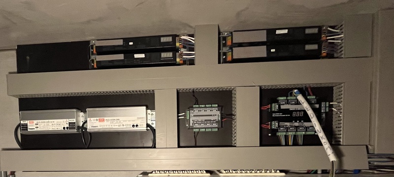

Ik stuur het overgrote deel van mijn verlichting ook aan met DMX. Het systeem zelf is een combinatie van Loxone en KNX, maar dat is op zich niet relevant voor de vraag gezien je om DMX aan te sturen gewoon een RS485 interface nodig heb. Dit systeem draait nu ongeveer 5 jaar en is 100% stabiel gebleken.
Voor de aansturing van mijn (duurdere) spanningsgestuurde LED verlichting in de leefruimte's gebruik ik materiaal van EldoLED (www.eldoled.com), meer specifiek de LINEAIRdrive & POWERdrive modules. Supersmooth dimming tot 1%, 4 uitgangen en ondersteuning zowel 0-10V, DALI als DMX (je weet maar nooit). Zeg maar het professionele spul.
Voor de aansturing van mijn LED-strips twee dikke 24V voedingen van Meanwell (bijv. HLG-320H) in combinatie met een DMX512 decoder zoals deze. Zeg maar uitgebreide LED aansturing voor relatief weinig geld.
Voor 240V toepassingen (aan/uit, oudere lampen, lampen met ingebouwde driver) kan je gebruik maken van een DIN-module zoals deze(230V)
(Ik gebruik deze zelf niet omdat ik daarvoor KNX schakelmodules gebruik)
Er zijn genoeg topics op Tweakers (vaak gebaseerd op de eerste posts van Femme) waar nog meer informatie te vinden is. Dit een setup zoals een andere uit de praktijk die werkt.
Afbeeldingslocatie: https://tweakers.net/i/Hgvr2ErYVJGTGOLkJ5LJu4C2344=/800x/filters:strip_icc():strip_exif()/f/image/jYqWSMILaTbK4vK054u8LKAw.jpg?f=fotoalbum_large
