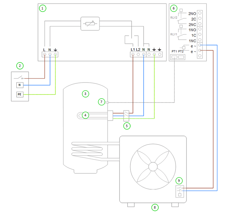

in mijn gedachtenspinsel schaf ik de zonnepanelen primair aan om zoveel mogelijk in de warmtevraag te voorzien. Dat laat ik in het stookseizoen niet het net op gaan. Er zal natuurlijk voornamelijk in januari en december moeten worden ingekocht. Ik ga het dus nooit helemaal redden maar gezien een buffer de energie kan opslaan kan ik sturen op de momenten wanneer ik energie toevoeg van het net.
ik heb zelf nu een dubbel systeem.
1 een warmtepomp met een cop van 4,2 (in elk seizoen, niet afhankelijk van de buiten lucht) van 50l@55.
2. een boiler van 200l die verwarmt word met cop 1.
2a. een verwarming element boven in, dit is het nood element en werkt pas als de temperatuur onder de 55 graden zakt.
2b. een element van 1kW 3fase op 65 graden, die gesplitst is in 3x333W 1fase, en ik kan aansturen als ik zonnestroom heb.
grofweg 400kWh voor warmtepomp, 400kWh rechtstreeks van de zon, en 4kWh nood element.
oke, of gelopen 2 jaar heb ik niet gekeken naar wat er door de meter ging, als er 333W uit de omvormer kwam stuurde in de boiler aan.
(ik ben nu de zaak aan het aanpassen, zodat ik dit kan aansturen als het echt het huis verlaat.
maar helaas ik kom nog een onderdeel te kort, ben bang dat ik het dit jaar niet ga redden.)
het mooie van dit systeem is, dat als ik een douche pak, dan leeg ik vaak de warmtepomp nog niet, en die stroomt dan de boiler in. (alleen als ik een bad pak dan trek ik ruim de warmtepomp leeg, maar zo vaak doe ik dat niet)
ben nu de zaak aan het ombouwen, fronius gen24 gekocht (zoek de specs een op, is een leuke omvormer voor je plan.) zodat ik straks de boiler kan aansturen en een accu kan laden.
de boiler is dat ook een soort van accu (alleen laden, ontladen is door warm water gebruik.)
is wat ik heb verstandig, nop niet speciaal.
COP1 blijft K.U.T. (sorrie voor mijn bewoording.)
maar het is wat ik met mijn spul en huis toevallig kan doen, zou ik het nog een keer doen, dan doe ik het anders. ;)

@jelte247 Met het aantal panelen dat je overweegt is 700W best vaak te halen. En ik heb het idee dat die Atlantic hier maar iets van 300-400W gebruikt. Als je aanschakelt bij het (op de inschakel piek na) gemeten vermogen +~10% ofzo dan blijft hij een tijdje aan, ook bij schommelingen in opbrengst.
Maar je antwoord schijnt te missen dat ik de warmtepompboiler als aanvulling en VOORverwarming voorstel.
Jouw oplossing er verder achter geplaatst, dus je precisie regeling blijft in takt.

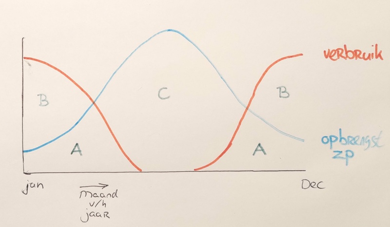

De ontbrekende berekening van de buffer is simpel:
In november, december, januari en februari is er energie tekort. Bij elkaar 1570kWh. Het heeft geen zin per dag of per maand te gaan kijken. Op 1 november moet er gewoon 1570kWh in je buffer zitten, anders haal je 1 maart niet. Die buffer is ook groot genoeg voor tussentijdse opslag in de andere maanden.|
Bij een temperatuurdaling van het vat van 85 tot 35° heb je dus 27m3 water nodig. Samen met de nodige isolatie kom je dan waarschijnlijk op 50m3. Als je die makkelijk kwijt kunt binnen de schil, zit je er warmpjes bij, zij het in het donker.

Ok. Even twee zaken tegenover elkaar:
Warmtesysteem 1: Een warmtepomp (WP) die alle energie levert. Ik ga even alleen uit voor ruimteverwarming. En er zijn even geen zonnepanelen in deze vergelijking. (later betrek ik ze er even bij)
Warmtesysteem 2: De Zonnebuffer (ZBuf)Veel zonnepanelen en een buffervat met power diverter.
Uitgangspunt: Beide systemen onttrekken energie uit de omgeving van de woning.
Aandeel ingekochte stroom:
WP:haalt ongeveer ¼ deel van de energie uit het stopcontact met een COP van 4. Echter de COP daalt wel als er gewone radiatoren worden gebruikt. Is een SCOP van 3.5 dan realistisch? COP 3.5 betekent dat van de geleverde energie van de WP 29% is ingekocht en de rest uit de omgeving is onttrokken.
ZBuf. Kan prima met gewone radiatoren. Met flink wat panelen kan de dekkingsgraad 60% zijn. Er moet 40% worden ingekocht. Dat is slechter dan met de WP maar ook weer niet schrikbarend lager.
Inkoopmomenten
Als de WP aan staat dan spreekt hij het net aan. Dat betekent 24/7 in stookseizoen want wp staat altijd aan.
De ZBuf kan door aanwezigheid van die buffer de stroom op gunstige tijden inkopen als er een dynamisch contract is. Er is enige mate van schuifbaarheid. De ZBuf kan full power aan als bijvoorbeeld zondag ochtend tussen 1 en 5 uur de prijzen rond de nul (kaal tarief) zijn. Daar kun je dan met een fikse buffer een paar dagen op teren.
Aandeel groene energie.
WP staat altijd aan. Ook in het donker en koude nachten. Hopelijk is er dan windenergie op het net maar waarschijnlijk veel grijze stroom uit centrales.
ZBuf. Dekt 60% af met directe zonnestroom. Deze berekend in de topic start post. He moment van bijstook kan worden gekozen. De kans is groot dat in de nacht het aandeel windenergie hoog is op het net. (die leveren 24/7 en als de totale vraag aan energie laag is dan zal het aandeel windenergie dus hoog zijn)
Buiten het stookseizoen
Staat de WP werkloos te wachten op de herfst. De Energie van het ZBuf systeem kan op andere manieren worden benut of geleverd worden aan het net. Waarschijnlijk krijg je er ook nog een paar ct per kWh voor.
Einde vergelijking.
Ik vergeleek de ZBuf met de WP die geen panelen had. De meeste mensen zullen zowel een wp als een aantal zp hebben. Doorgaans wordt zoveel zp gelegd als de wp aan gebruik heeft op jaarbasis. Voor een klein huisje zal je dan 3 panelen en een WP dan al afgedekt zijn. Zie topic start. Probleem is natuurlijk de mismatch tussen opbrengst zp en verbruik wp. De opbrengst van de panelen is voornamelijk in de zomer. Het stoelt volledig op de saldering die er stapsgewijs af gaat. Maar energetisch kun je nog van nul op de meter spreken, financieel alleen niet meer. Met 2,5 panelen een een wp ben je energetisch nul op de meter maar met 10 panelen zoner wp ben je dat dan ook. In mijn ZBuf systeem ging ik uit van nogmaals een verdubbeling naar 20 panelen. (misschien kan er zelfs nog wat extra bij) Alles is ontworpen op de afwezigheid van de salderingsregeling. Met 2x COP1 opbrengst heb je in ieder geval in het stookseizoen een acceptable opbrengst en toch nog een hoog eigen verbruik van de zp.

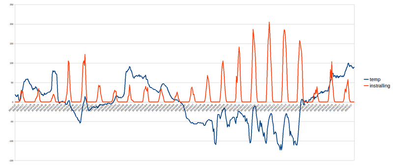

Afbeeldingslocatie: https://tweakers.net/i/QG0-xswYsJvu5-aOnYaZzzUz2vs=/800x/filters:strip_exif()/f/image/WzEzWPRGLu8IJdWmFpIxstXl.png?f=fotoalbum_large
Dit grafiekje laat de koude winter periode zien van begin 2021. De blauwe lijn geeft de temperatuur aan. Die dook op 6 februari onder nul, kwam regelmatig onder de -10 en kwam na 8 dagen weer boven nul. De woning zou flink wat warmte nodig hebben. Maar ik vond ook meetgegevens over de instraling van de zon. Dat is de rode lijn. De zonne instraling piekte op die dagen enorm. Je zou juist in die koude dagen een hele grote opbrengst verwachten van de zonnepanelen. Op “het grote jouw productie topic” werden opbrengsten gemeld die sinds september niet werden gezien. Het zijn de beste dagen van de winter. Woningen met een warmtepomp kunnen het moeilijk krijgen in die koude nachten terwijl er overdag toch vaak energie is teruggeleverd aan het net. Een Zonnebuffer systeem kan die dagen misschien genoeg binnen halen om de buffer flink op te warmen.

Alles wat je zegt klop. Maar waarom de focus op alleen de meest slechte dagen. Kijk naar het hele jaar. Maart kan al afgedekt zijn. April en zelfs in mei kan het nog vriezen. Dan hoef ik niet in te kopen. Januari en december zijn goed voor 40% van de warmtevraag terwijl slecht ongeveer 5% van de opbrengst van de zonnepanelen te verwachten zijn. Daarom gaat het ook nooit lukken om alles met zon af te dekken. Elke extra paneel erbij gaat minder bijdragen. Een hogere dekkingsgraad dan 60% ga ik niet halen.
Afbeeldingslocatie: https://tweakers.net/i/pJ5JiPKM113v-ClfdfXED8HiH6Y=/full-fit-in/4000x4000/filters:no_upscale():fill(white):strip_exif()/f/image/pyz3UHjzpDYJCsTJGPC6fBNL.png?f=user_large
Alles wat je zegt klopt en is ook te zien in de grafiek.
Laten we het met elkaar eens zijn dat zolang er nog te salderen valt tussen zomer en winter er geen enkel financieel risico bestaat. Met die buffer is juist om vooruit te kijken naar de situatie zonder salderen. Dan pas is het van belang om de opbrengst ZP = COP1 verder te verhogen om zoveel mogelijk opbrengst en vast te kunnen houden in het stookseizoen. Maar ik wil al sneller die panelen om zo groen mogelijk te verwarmen.
Over rendabiliteit: er is nog één zaak onbenoemd. De teruglevering in de zomer is relatief gezien gigantisch. Als ik in de winter, met shoppen naar de lage dynamische uurtjes gemiddeld 0,30 per kWh moet betalen inclusief heffingen en ik voor de surplus in de zomer 0.06 per kWh krijg, wat denk je dan dat ik onderaan de streep betaal? Nog geen 100,- per jaar. Dit is dus zonder salderen.
Ik weet, ik heb alleen maar gekeken naar 20 panelen voor verwarming van de woning.

Een warmtepomp is zeer efficiënt. Ik denk ook niet dat een zonnestroombuffer op jaarbasis even weinig stroom van het net zal halen als een warmtepomp. Maar energie besparen is niet het enige dat telt. Het gaat er ook om welke energie wanneer wordt gebruikt. Er wordt hier gezegd dat een wp ook wel gebuikt kan worden om te bufferen. Maar zo zijn ze meestal niet bedoeld. Neem een mooie winterdag eind februari. De warmtepomp heeft hard moeten werken want de nacht was koud. Overdag loopt de temperatuur door de zon toch weer aardig op. De warmtepomp registreert dit ook en verlaagt de aanvoertemperatuur om een zo hoog mogelijk COP te halen. Zo werkt weersafhankelijke regeling. Alles om zo weinig mogelijk energie te gebruiken. En dat is top. Maar ondertussen doen de zonnepanelen het tegenovergestelde. Die deden niks in de nacht maar met de winterzon halen ze toch nog best wat kWh tjes binnen. Echter net op het moment dat de warmtepomp een stapje terug doet. Er zal dus toch nog energie van de zonnepanelen het net op geschoven worden. De warmtepomp is dan wel zuinig geweest die hele dag maar door de weersafhankelijke regeling en het feit dat ze doorgaans 24/7 draaien is de dekkingsgraad van zelf opgewekte zonne energie laag. Hij draait voornamelijk op gesaldeerde zonnestroom van de dag en van de zomer.
De zonnestroombuffer voorkomt dat er in het stookseizoen waardevolle en groene energie het net op gaat. En over de energie die wel moet worden toegevoegd in de donkere maanden, die zijn enigszins te kiezen op de momenten dat het net niet overbelast is. In de winter is dat vaak in de nacht. Dan kan het goedkoop zijn. De goedkope stroom is een paar dagen te bufferen. Een warmtepomp heeft niets te kiezen qua dynamische prijzen.
Met een zonnestroombuffer moeten er veel panelen bij. Die zullen meer minimaal dan 2x zoveel opbrengst hebben per jaar als de woning verbruikt. (op COP1) Er zijn dan drie zaken van belang:
A. De warmtevraag die door middel van de powerdiverters direct wordt afgedekt door de zonnestroom.
B. De warmtevraag die niet door zonnepanelen kan worden afgedekt en moet worden ingekocht
C. De stroom die in de zomer over is en kan worden terug geleverd aan de gemeenschap.
Afbeeldingslocatie: https://tweakers.net/i/0O1RlK44xwsdXy98wudF2wB3B1w=/800x/filters:strip_icc():strip_exif()/f/image/T1xcbIXqRs19xEKupEiwuMi7.jpg?f=fotoalbum_large
Onderbelicht is factor C. Deze lijkt hier vaak vergeten. Ook zonder de saldering is hier wel een leuk bedrag voor te verwachten. C is vele malen groter dan B. In mijn rekenvoorbeeld komen ze zo uit:
A. 1928 kWh. (dekt 60% van de stook af, 100% groene stroom)
B. 1272 kWh (deze moet worden ingekocht)
C. 5467 kWh (voornamelijk verkoop naar het net of gebruik in de woning)
Als we rekenen 0.06 EUR voor een kWh voor verkoop van C
en 0,25 EUR voor een kWh inkoop voor B
Dan is onderaan de streep de rekening 10 euro winst! Zonder salderingsregeling.

De warmtepompboiler is een heel goed idee voor een hoger zelfverbruik. Veel beter dan een een E-boiler.
Afbeeldingslocatie: https://tweakers.net/i/PVZaEksNPVKKMo1mcEwYeS-DI1U=/800x/filters:strip_icc():strip_exif()/f/image/DqsP8zuVpYBbQ67MaAxkhjqA.jpg?f=fotoalbum_large
Maar de grafiek van de opbrengst over een dag is grillig. Het wordt een stuk beter met een wpboiler maar er blijft veel onbenut. De powerdiverters volgens exact die grillige lijn en voorkomt dat er stroom het net op gaat.
Bovenstaande grafiek is vast van een regulier zp systeem. Met een XXL opstelling zoals ik voor me zie met een zonnestroom buffer zal de wpboiler gezien zijn lage verbruik slechts een kleine rol kunnen spelen.
Overigens zal er misschien nog wel een plek zijn voor de wpboiler. De rekensom van zonnestroombuffer gaat alleen over ruimteverwarming. Ik ben nog niet uit over tapwater.

Mocht je de aansturing van een warmtepomp met een element meer KISS willen houden dan zou je ook naar de Eddi kunnen kijken:
https://www.myenergi.com/wiki/eddi/application-examples/
