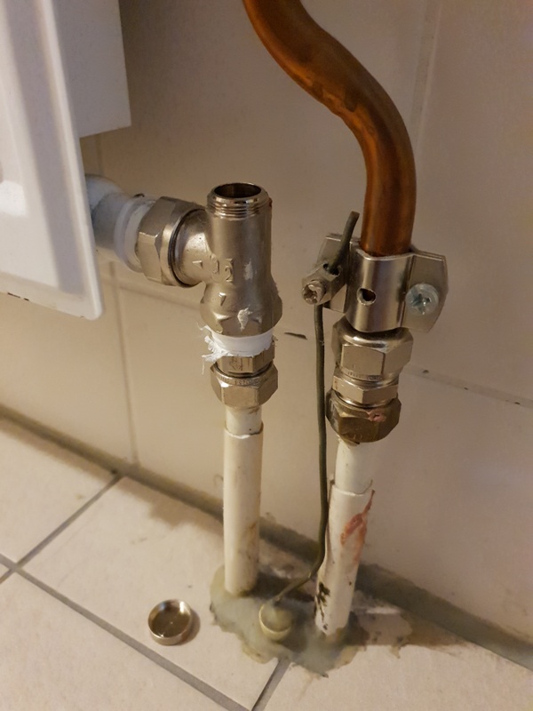

Afbeeldingslocatie: https://tweakers.net/i/msMiXTk6WxYETZ66iElfhX6q_a8=/x800/filters:strip_icc():strip_exif()/f/image/dgpF6t7DmjrMBnq05QqUQofw.jpg?f=fotoalbum_large
Af- en aanvoer radiator badkamer (functie dunne metalen draadje is mij onbekend)

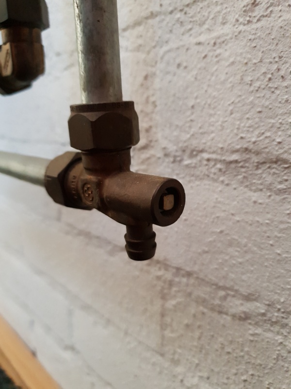

Af- en aanvoer radiator voordeur
Afbeeldingslocatie: https://tweakers.net/i/I5XvrAAJtBNF6-PM1ZoY9IAeSUM=/x800/filters:strip_icc():strip_exif()/f/image/3waCfJtXP8Bv9grfg5vSsKPk.jpg?f=fotoalbum_large
Dit lijkt me een aftappunt, geen voetventiel, dus deze radiator kan denk ik alleen worden ingeregeld met de thermostaatknop.
Draadje is voor aarding van je vloer, wordt vaak op deze manier gedaan omdat CV-installatie ook altijd geaard is en dus een goede afleider is.
  • Aardedraadje
  • Laatst online: 14:06
Aardedraadje
Met kabelschoen
Kriss0r schreef op dinsdag 7 november 2023 @ 10:42:
Volgens mij juist andersom. Je mag helemaal niet uit gaan van aarding van de CV-installatie. Maar grote metalen objecten in de badkamer moeten wel geaard zijn, los van de al aanwezige aarde voor elektra. Dus loopt er een toegewijde aarde naar de badkamer voor aarding van grote objecten, zoals deze radiator.
@DreamD bij je badkamerradiator ontbreekt het onderblok. Die radiator blokkeert dus de boel. Water kan alleen maar dóór de radiator.

Aardedraadje schreef op dinsdag 7 november 2023 @ 11:19:
Deze lijkt ook recent aangepast, gezien de glimmende koppelingen en teflon. Kan dat kloppen?

Lijkt op een klusjesman die alleen haakse bochten kon buigen ;)
Wat me vooral stoort in die foto is het inbouw stopcontact die met een stekker en een los kabeltje vervolgens een dubbel opbouw stopcontact voedt. Daar zou ik zelf gewoon een dubbel half opbouw/inbouw ding hebben gemonteerd. Mocht er ooit gezeik komen vanwege slechte ontsteking is dat stopcontact het eerste om te saneren.
  • miciel
  • Registratie: Juni 2015
  • Laatst online: 31-08 20:31
is dit echt door een bedrijf met een licentie gedaan ? (dat lijkt me stug)
muurbeugel die ontbreekt. aanvoer lelijk gebogen. waar een verzetje prima is.
(ja ik weet wel hoe het komt ketel over ze retour gehangen en dan aanvoer ertussen vogelen.
dit stukje bochtwerk gebruik je dan als driedelige fiting. maar zo uit de bocht vliegen keur ik af.

UPDATE
Op 22 november 2023 is er een monteur langs geweest om (alleen) te komen kijken. Pas gisteren, 9 januari, is het onderblok daadwerkelijk geplaatst:
Afbeeldingslocatie: https://tweakers.net/i/F2ef5uRnA-dIDuTFKFhmcj8L-pc=/x800/filters:strip_icc():strip_exif()/f/image/pnpaDdxMynKqKQ8gVUKeWir2.jpg?f=fotoalbum_large
Is dus aardig wat tijd overheen gegaan maar het probleem is hiermee wel opgelost; als de badkamer radiator nu is dichtgedraaid slaat de CV ketel nog steeds aan. :)
Dank voor alle behulpzame reacties!
