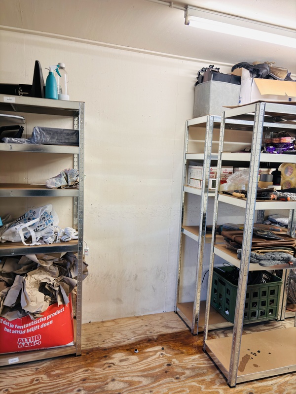

Elke dag plonst er water binnen in de woning vanuit het dakterras.
Probleem:
Het dak van het dakterras (22m2) is een vierkante bak zonder afloop.
Er zit één afvoer op aan de andere kant van het dak.
Bij het kozijn is een goot tot aan de afvoer gemaakt van 8cm diep (groene lijn)
Water stijgt tot boven de loodflap via de spouwmuur naar binnen.
Oplossing:
Het idee is om een tweede afvoer te maken (rode lijn op foto), of:
Het dak opnieuw te bedekken, met aflopend isolatiemateriaal vanaf de gevel.
Kunnen jullie meedenken, of contact opnemen als je kunt helpen? Ik woon in Zwolle.

Dit is een foto van toen we de goot in het dak maakten. Maar nogmaals, geen afloop. Dus het heeft niet veel effect.
