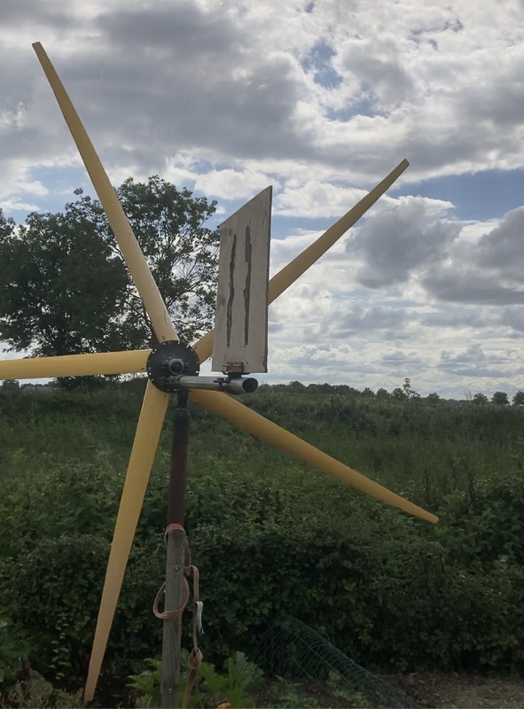

Ik heb zelf een windmolen gebouwd van allemaal afgedankt materiaal.
Wieken zijn van pvc gasbuis rond 160 gemaakt.
Deze heb ik gemonteerd op een afgedankte diamant schijf. Dit heb ik weer in zijn geheel gemonteerd op een Hoverboard motor. Deze kan op zijn beurt draaien op een balhoofd van een fiets die ik in een stalen pijp heb gelast.
Staart (van oude droogmolen )houdt de molen in de wind.
Heb tevens Hoverboard motor aangepast zodat hij wat meer volt levert. Tot hier toe alles voor €0,0. Heb een gelijkrichters brug gekocht (€3,00)om de spanning van de Hoverboard motor om te zetten naar een gelijkspanning. Afhankelijk van de windt levert dit tot wel 75 volt op.
Maar nu is mijn vraag hoe krijg ik dit omgezet naar 220 volt wisselspanning. Kan dat met micro omvormer van zonnepaneel?
Heeft iemand een goed advies voor mij.
Ik weet het niet zeker maar onder de 5 meter hoogte heb je geen vergunning nodig.
Zit aan de rand van een dorp met vrij uitzicht naar het zuidwesten. De wind komt lekker vrij uit de polder . De 6 wieken hebben een diameter van 2,8 meter.
Wat voor omvormer is hier voor geschikt?Afbeeldingslocatie: https://tweakers.net/i/o65-opB8wnQWZsIXPXBux7Com78=/x800/filters:strip_icc():strip_exif()/f/image/M3mUUC5tnzjRVYQJqgOAYnLf.jpg?f=fotoalbum_large

Hierbij een link voor een draaiende windmolen van afval zoals eerder gemeld.
Molen draait hier nog op oude achteras van fietswiel en is nog 5 blads. Maar wordt 6 blads en dan met Hoverboard generator.

Ik heb een achtergond van werktuigbouwkunde en mis elektronische kennis in deze. Als ik Ampere wil meten geeft meter Max 10 aan maar stopt de molen met draaien. Mijn vraag was dus ook om hier kennis op te doen en mij hierin een beetje te helpen.

Ik ben van alles aan het experimenteren met het aantal wieken . Hier heb ik 3 wieken en een diameter van 2,4 meter. De rotatie snelheid is hoger dan met 5 of 6 wieken. Daarin tegen draait die met meer wieken sneller bij lage windsnelheden.
Filmpje zie volgende link
YouTube: Windmolen van afval deel 2

Dat het stopt met draaien is logisch.
Als hij draait zonder belasting dus zonder energie output dus geen watt. Dan is hij alleen alle wattjes aan het opheffen door mechanische non idealiteiten zoals wrijving. Dit betekent dat voor de gegeven belasting jou molen niet genoeg power genereert. Je zou het dus met minder elektronische weerstanden en dus een lagere amperage opnieuw kunnen proberen.
  • TorxWorx
  • Registratie: September 2023
  • Laatst online: 03-10 14:50
Nomensoleo schreef op zaterdag 16 december 2023 @ 19:29:
Als je een multimeter in serie zet om de stroom te meten dan is dat gelijk aan een zeer lage weerstand in serie. Om die reden kun je makkelijk 10 A halen, je sluit als het ware de boel kort. Dit zegt nog helemaal niks over het elektrisch vermogen dat je uit de windmolen kan halen. De gemeten open-klem spanning (75 V) ook niet. De beste manier om te bepalen wat max. vermogen is en het ideale werkpunt zou je eigenlijk een constant load moeten aansluiten. Een constant load gedraagt zich als een verstelbare weerstand. Dit geeft je de mogelijkheid om de belasting op de rotor langzaam op te voeren.
Eerste stuk klopt, tweede deel is een beetje tegenstrijdig. Je wil juist meer weerstand zodat er minder stroom gaat lopen en het tegen koppel op de rotor lager is.

Een constant load heb ik niet tot mijn beschikking. En ik wil het graag zo goedkoop mogelijk te houden. Kan ik niet met een micro omvormer van een zonnepaneel uit de voeten. Die bepaalt dus zelf de maximale watt die hij kan genereren. Of kan dat niet?
  • Ronald.42
  • Registratie: Maart 2021
Ik weet niet of je toevallig nog een paar ouderwetse gloeilampen hebt?
Maar zet eens 4 lampen van 100 watt parallel aan elkaar op je windmolen en meet dan de spanning en stroom eens.
Dan heb je een belasting die kan omgaan met wat de molen leverd en kun je een idee krijgen van het vermogen dat hij kan leveren.

In de basis zou een micro omvormer denk ik wel moeten werken, mits het binnen de specs blijft.
Ik verwacht dat 75 volt wat te hoog is voor de meeste micro omvormers, (een pv paneel zit zo rond de 40 voor) maar het voltage zal dalen zodra je iets aansluit, alleen weet je niet hoeveel.
Kun je er eens een oud waterkoker element aan hangen en dan de stroom en spanning meten? Dan heb je in ieder geval iets specs onder belasting. Een verwarmingselement kun je ook makkelijk doormeten en gedraagt zich lineair.
In de basis kom je al vrij ver met U=I*R.

Kan ik een waterkoker of lampen die 220 volt wisselspanning vragen op gelijkstroom aansluiten met een variabele spanning van 0 tot 75 volt? Heb mijn windingen van mijn Hoverboard motor die parallel lagen in serie gezet om een hogere spanning te krijgen.
Kan misschien dan beter minder wi dingen in serie zetten. Nu van 4 paralel naar 4 in serie.
Kan beter van 4 paralel naar 2 (2draden paralel) serie. Blijf ik onder de 65 volt van micro omvormer .

Ja beide zijn gewoon een weerstand die niet veel geven om wat ze aangeboden wordt voor spanning zolang het maar niet te hoog wordt.
Met een belasting als een waterkoker of gloeilamp kun je in ieder geval een wat zinvoller meting doen dan open klemspanning en kortsluitstroom.
Met die resultaten krijg je mischien ook een zinvoller advies.
Ik durf te stellen dat niemand hier een zinvol advies kan geven op wat je aan je gemodificeerde motor moet hangen met alleen de informatie over kortsluistroom en open klemspanning.
Met een aangesloten weerstand meten hoeveel spanning je levert en hoeveel stroom er dan loopt met een stabiele rotorsnelheid geeft je meer inzicht in hoeveel vermogen je kan leveren met je molen.
Daarna volgt dan hoe je het meest handig die energie kunt oogsten.

De windsnelheid varieert en zal het toerental ook laten variëren . Dus de opbrengst is ook nooit constant.
Een MPPT tracker van een omvormer moet dit dus wel kunnen.
Moet een omvormer zijn die opstart op ongeveer 20 volt en een max van 100 volt aan kan.
Zit te denken aan Mastervolt omvormer soladin 600. Of gaat die dan stuk als je de stroom laat omzetten naar 220 volt

Ja dat hij varieert snap ik ook.
Het gaat erom of je überhaupt iets van vermogen uit dat ding kunt halen voor hij stopt met draaien.
Doe nu eerst eens een eenvoudige meting voor je spullen gaat kopen.
Of hang er gewoon een micro aan en zie wat er gebeurd dat kan natuurlijk ook.
Ik zou graag willen weten wat de spanning nog is als je er iets van belasting aan hangt voor hetzelfde geld haal je zelfs die 20 volt niet....

Doordat je de aanname maakt dat de rotor snelheid constant is gaat je redenering compleet de mist in. Bij 10 A stond de rotor nagenoeg stil. Die 10 A was bij een weerstand in de orde van een paar ohm (weerstand in multimeter + kabels + windingen motor). Het voltage over de motor is om die reden ook laag en zeker geen 70 volt.
Even algemeen voor motoren en generatoren: Het koppel is evenredig met de stroom. Het voltage is evenredig met het toerental want: U = dphi / dt: verandering magnetisch veld over tijd .
Dan het mechanisch vermogen: P = omega * T (het koppel) waarbij [omega] = rad/s en [T] = Nm.
Het" beschikbare" mechanisch vermogen hangt af van de vormfactor en windsnelheid. Het aerodynamica/ stromingsleer gedeelte en de afhankelijkheid van de rotatiesnelheid laat ik voor nu even buiten beschouwing.
@Nomensoleo had tijdens de stroommeting dat de rotor stil viel. De reden hiervoor is dat door de hoge stroom die ging lopen door de lage weerstand -> veel stroom -> veel koppel dat de motor uitoefent op de rotor -> omega gaat omlaag. De enige manier om dit koppel te beperken is door de stroom te beperkend en dus de weerstand tussen de polen van de motor te verhogen.
Nog mooier zou zijn om die weerstand regelbaar te maken. Bij weinig wind de hoogste weerstand, bij meer wind regelbaar lagere weerstand.
Vandaar mijn eerdere suggestie om een electronic load te gebruiken ;). Het ideale werkpunt zoeken kun je natuurlijk in eerste instantie ook doen door een aantal vermogensweerstanden in serie te zetten en daar een optimum in te vinden.

Mijn zwager had nog een kapot koffiezetapparaat staan. Lekte water verder nog goed. Heb verwarmings element met schakelaat en stekker eruitgehaald . Kan ik mijn generator hiermee belasten. Of is dit geen goed plan? Als ik stopcontact maak aan generator van molen kan ik dat zo aansluiten.

Om jullie een indruk te geven van de grote van de molen een foto toegevoegd met zwager. Afbeeldingslocatie: https://tweakers.net/i/KjC9_8zQxnxrSjSgLYFeVU7s81w=/x800/filters:strip_icc():strip_exif()/f/image/nVpQhANu8si0L9rg8zjUyyrM.jpg?f=fotoalbum_large
